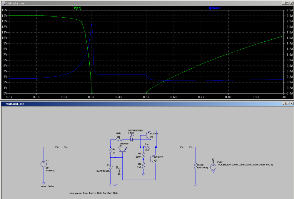

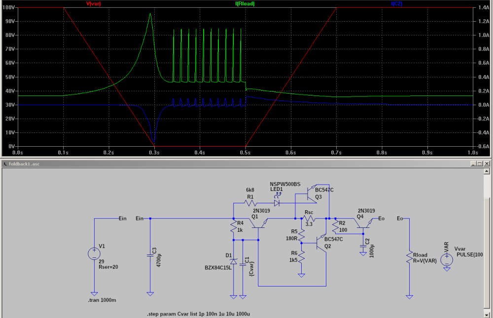

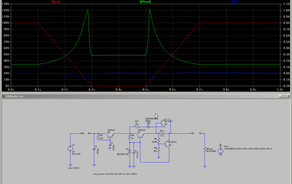

Ahoj, měl bych prosbu k odborníkům. Postavil jsem si zdroj pro napájení několika audio přístrojů a po čase úspěšného používání došlo k tomu, čemu jsem přikládal malou pravděpodobnost. K nechtěnému zkratu. Tavná pojistka je pomalá a tak zdroj překopávám na elektronickou ochranu.
Začal jsem nejdřív klasicky se sériovým snímacím odporem a tranzistorem podle úbytku na něm se otvírajícím a přivírajícím regulační tranzistor. Překvapením bylo, že při připojení umělé zátěže a pomalém zvyšování proudu fungovalo vše OK ale jakmile jsem těsně před zamontováním do šasi zkusmo spojil výstupní svorky drátem, začoudilo se. Regulační tranzistor je opět v pytli. A tak jsem začal laborovat z foldback ochranou, ale to už jen teoreticky a simulací v LTSpice. A zase mi tu nesedí několik situací.
- Když simuluji regulátor "holý", bez filtračních kapacit před nebo za ním, chová se excelentně. (01 - C1-1uF.png)
- Jakmile zařadím přídavnou filtraci pomocí tranzistorového násobiče na výstup, začne zdroj kmitat. (01 - C1-1uF-nasobic na konci.png)
- Jakmile zařadím na výstup velkou kapacitu, objeví se v průběhu velká proudová špička. (01 - C1-1uF-kapacita na konci.png)
- Když použiji regulační tranzistor zároveň jako násobič kapacity, opět je tu velká proudová špička a celé zapojení přestává jako foldback ochrana s její typickou charkou fungovat. (01 - C1-1000uF.png)
 Filesize:  82.58 KB
 Viewed:  926 Time(s)
 Filesize:  99.19 KB
 Viewed:  739 Time(s)

a poslední obrázek
 Filesize:  90.97 KB
 Viewed:  794 Time(s)

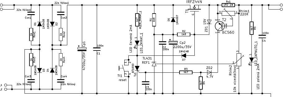

Zapojení jsem předělal na variantu s FET a chová se v mnoha ohledech lépe. Především nehoří, stabilizace napětí je i do "vypnutí pojistky" výborná a pojistka vypíná a vypnutí samozřejmě indikuje bez potíží. S čím mám ale problém, s resetem pojistky. Jakmile tyristor sepne, nelze jej shodit zkratováním anody a katody, jak jsem předpokládal. Šlo by anodový obvod rozpojovat, ale to nechci. Jednou by se spínač mohl poškodit a pojistka by byla nefunkční. Vždy musím vypnout napájení a vybít vyhlazovací kondenzátory na vstupu regulátoru. Jinak tyristor nevypne. Čili v praxi čekat několik minut na vybití. Poradil by někdo, proč tyristor pořád vede, i když zkrat na výstupu je už dávno rozpojený? Na řídicí elektrodu tyristoru už nejde, podle mne, žádné napětí a tyristor by mělo jít zkratem anody s katodou vypnout. Ale v praxi to nefunguje.

Po laborování na nepájivém poli už vím toto:
- zkratovat anodu a katodu tyristoru v obvodu ho nevypne
- myslel jsem, že příčinou bude nabitý Cp2, po jeho vyndání z obvodu nenastala žádná změna
- tyristor mohu vyndat z kontaktů, zapojit ho zpět a opět (nebo pořád) vede
- tyristor jedině a spolehlivě vypne, když zkratuji vyhlazovací klondenzátor Cp1
Nevím si rady, jak přivést tyristor v tomhle schématu do nevodivého stavu, aniž bych musel zkratovávat Cp1. Měl by někdo řešení? Díky.

Tyristor odpojený z obvodu nemůže zůstat sepnutý (Ip spolehlivě klesne pod minimální hodnotu). Jestli zůstane, tak je VADNÝ. Já bych si spíše tipnul, že ti zůstává viset nějaké napětí na řídící elektrodě (u malých rtyristorů stačí obvykle 15-30% katalogové hodnoty, tam je uvedena hodnota napětí při které zaručeně sepne a je značně naddimenzovaná). To se dá snadno změřit po vyjmutí tyristoru (změřit napětí na vývodech pro gate a katodou) a změřit vodivost odpojeného tyristoru.

Predpokladam ze to bude pouzitim super citliveho tyristoru (rada 2n506x je super citliva).Skus pouzit nejaky tyristor v puzdre to 220 ,rada bt151,152...

[quote="dufi1978"]to bude pouzitim super citliveho tyristoru [/quote]
To je ono. Vyměnil jsem 2N5064 za BT169D a bylo po problému. Z ručního generátoru je najednou fungující pojistka s ručním resetem.
