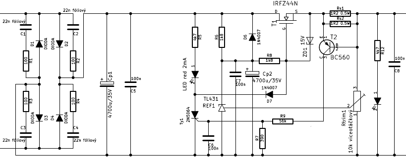

Zaslal: Št január 09, 2014 13:21:06 Predmet: zdroj se sériovým regulátorem - ochrana proti zkratu |
Ahoj, měl bych prosbu k odborníkům. Postavil jsem si zdroj pro napájení několika audio přístrojů a po čase úspěšného používání došlo k tomu, čemu jsem přikládal malou pravděpodobnost. K nechtěnému zkratu. Tavná pojistka je pomalá a tak zdroj překopávám na elektronickou ochranu.
Začal jsem nejdřív klasicky se sériovým snímacím odporem a tranzistorem podle úbytku na něm se otvírajícím a přivírajícím regulační tranzistor. Překvapením bylo, že při připojení umělé zátěže a pomalém zvyšování proudu fungovalo vše OK ale jakmile jsem těsně před zamontováním do šasi zkusmo spojil výstupní svorky drátem, začoudilo se. Regulační tranzistor je opět v pytli. A tak jsem začal laborovat z foldback ochranou, ale to už jen teoreticky a simulací v LTSpice. A zase mi tu nesedí několik situací.
- Když simuluji regulátor "holý", bez filtračních kapacit před nebo za ním, chová se excelentně. (01 - C1-1uF.png)
- Jakmile zařadím přídavnou filtraci pomocí tranzistorového násobiče na výstup, začne zdroj kmitat. (01 - C1-1uF-nasobic na konci.png)
- Jakmile zařadím na výstup velkou kapacitu, objeví se v průběhu velká proudová špička. (01 - C1-1uF-kapacita na konci.png)
- Když použiji regulační tranzistor zároveň jako násobič kapacity, opět je tu velká proudová špička a celé zapojení přestává jako foldback ochrana s její typickou charkou fungovat. (01 - C1-1000uF.png)
Požadavky:
*vstup 29VDC
*výstup 15V, max 600mA
*začátek omezení proudu při 600mA (nebo 500 až 700, není to nutně přesná hranice, ale 700mA je strop)
*indikace přetížení (to jsem se pokoušel nasimulovat pomocí LED1)
*filtrace kondenzátory před i za (kdoví, kdo kdy k tomu připojí přístroj s pořádnou baterií kondenzátorů)
*použít Q1 i jako násobič kapacity, pokud to půjde
A dotaz související: Místo Zenerky jsem používal TL431, který pří nadproudu nebo zkratu vždy shořel plamenem (narozdíl od Q1, který shořel tiše a v ústraní). TL431 jsem měl zapojený jako Zenerku, jeho řidicí vývod pak na dělič zapojený z výstupu schématu na zem. Nějak nemůžu púřijít na to, proč vybuchuje právě TL431. Typoval bych, že odejde jen Q1.
Díky předem za názory a rady.
PS: Monolitické šváby nechci, rád bych se držel tohoto základu zapojení už kvůli pochopení problematiky.
82.58 KB |
926 Time(s) |
78.46 KB |
747 Time(s) |
99.19 KB |
739 Time(s) |
Naposledy upravil pavlt dňa Št január 09, 2014 13:41:03, celkom upravené 1 krát. |

Zaslal: St január 15, 2014 11:50:57 Predmet: předěláno na FET variantu |
Zapojení jsem předělal na variantu s FET a chová se v mnoha ohledech lépe. Především nehoří, stabilizace napětí je i do "vypnutí pojistky" výborná a pojistka vypíná a vypnutí samozřejmě indikuje bez potíží. S čím mám ale problém, s resetem pojistky. Jakmile tyristor sepne, nelze jej shodit zkratováním anody a katody, jak jsem předpokládal. Šlo by anodový obvod rozpojovat, ale to nechci. Jednou by se spínač mohl poškodit a pojistka by byla nefunkční. Vždy musím vypnout napájení a vybít vyhlazovací kondenzátory na vstupu regulátoru. Jinak tyristor nevypne. Čili v praxi čekat několik minut na vybití. Poradil by někdo, proč tyristor pořád vede, i když zkrat na výstupu je už dávno rozpojený? Na řídicí elektrodu tyristoru už nejde, podle mne, žádné napětí a tyristor by mělo jít zkratem anody s katodou vypnout. Ale v praxi to nefunguje.
31.73 KB |
904 Time(s) |
pavlt Hifi obsluha
Založený: 14 október 2013 Príspevky: 13
Zaslal: St január 15, 2014 17:09:48 Predmet: |
Po laborování na nepájivém poli už vím toto:
- zkratovat anodu a katodu tyristoru v obvodu ho nevypne
- myslel jsem, že příčinou bude nabitý Cp2, po jeho vyndání z obvodu nenastala žádná změna
- tyristor mohu vyndat z kontaktů, zapojit ho zpět a opět (nebo pořád) vede
- tyristor jedině a spolehlivě vypne, když zkratuji vyhlazovací klondenzátor Cp1
Nevím si rady, jak přivést tyristor v tomhle schématu do nevodivého stavu, aniž bych musel zkratovávat Cp1. Měl by někdo řešení? Díky.

pavlt Hifi obsluha
Zaslal: Št január 16, 2014 12:26:01 Predmet: |
Co se v PDF píše:
Vypnutí tyristoru
• zmenšením zatěžovacího proudu Ip pod hodnotu
vratného proudu IH
Když tyristor vyndám z nepájivého pole a držím jen "holý v ruce", nezmenší se tím zatěžovací proud pod hodnotu? Když jej mezi anodou a katodou natvrdo zkratuji, teče jím nějaký proud?

gnat Hifista - pokročilec
Založený: 06 jún 2012 Príspevky: 381
Zaslal: Št január 16, 2014 12:48:39 Predmet: |
| Tyristor odpojený z obvodu nemůže zůstat sepnutý (Ip spolehlivě klesne pod minimální hodnotu). Jestli zůstane, tak je VADNÝ. Já bych si spíše tipnul, že ti zůstává viset nějaké napětí na řídící elektrodě (u malých rtyristorů stačí obvykle 15-30% katalogové hodnoty, tam je uvedena hodnota napětí při které zaručeně sepne a je značně naddimenzovaná). To se dá snadno změřit po vyjmutí tyristoru (změřit napětí na vývodech pro gate a katodou) a změřit vodivost odpojeného tyristoru.

Zaslal: Št január 16, 2014 14:27:00 Predmet: |
| Predpokladam ze to bude pouzitim super citliveho tyristoru (rada 2n506x je super citliva).Skus pouzit nejaky tyristor v puzdre to 220 ,rada bt151,152...

pavlt Hifi obsluha
Zaslal: Ne január 26, 2014 11:07:26 Predmet: |
[quote="dufi1978"]to bude pouzitim super citliveho tyristoru [/quote]
To je ono. Vyměnil jsem 2N5064 za BT169D a bylo po problému. Z ručního generátoru je najednou fungující pojistka s ručním resetem.

Zaslal: Št júl 10, 2014 12:56:19 Predmet: potíže s kapacitní zátěží |
Zdroj jsem postavil a funguje velmi dobře. Až na jednu vlastnost, která se projevila najednou a nečekaně. Když zatížím výstup tohoto zdroje kapacitou o velké hodnotě, třeba 1mF, výstupní napětí začne oscilovat v rytmu cca 1Hz od vrcholu 15V do cca 11V a zpět. Proč?
44.65 KB |
1375 Time(s) |

pavlt Hifi obsluha
Zaslal: Št júl 10, 2014 13:38:37 Predmet: |
| Tyristor je v pořádku, při přetížení vypíná a stiskem tlačítka pak zapíná bez potíží. I s vyřazeným tyristorem to tak osciluje.
Karel S. Hifista - zaslúžilec
Založený: 12 jún 2010 Príspevky: 610 Bydlisko: Praha
Zaslal: Št júl 10, 2014 17:41:57 Predmet: |
Pro zisk soustavy >1 (uzavřeno přes tu431-ku) jsou splněny podmínky oscilace => kmitá to. Časová konstanta hlavní smyčky oscilátoru je určena odporem regulátoru × kapacita na výstupu, a to celé se hádá s časovou konstantou určenou C2+Cp2 × reference. A jak se nám ty proudy přelévají, tak nám to krásně kmitá. Co víc - tyhle koďany mohou tu referenci oddělat (když zabere a "dorovná napětí"). Na druhou stranu ale bude vystaráno - po úniku dýmu z TL431 se tato odpojí ze smyčky ZV a kmity zaručeně ustanou.
Odstraň ty elyty. Nevím, co tam dělaj - co tam třeba dělá ten gigantickej Cp2 přímo na výstupu reference, která je invertujícím zesilovačem (?) - Asi to měla bejt blokace, ale takhle to prostě nefunguje - soudě dle zapojení, kdo nezná funkci toho obvodu, asi ani nemůže pochopit, proč to nemůže fungovat... ale třeba to bude nějaká libůstka... třeba nás jen někdo zkouší.
Hodnota filtračních kapacit byla zvolena patrně podle stylu: Čím větší - tím lepší => nejkrásnější jsou prsa číslo 9.
A pro toho, kdo stále nechápe je jako nápověda určena kontrolní otázka poručíka Troníka: A ješlipak víte šoudruži, jaký je šériový (...dynamičký) odpor té TL431-ky? Odpovím ši šám: Je kurva malej!
danhard Hifi inventar
Založený: 17 február 2007 Príspevky: 6013 Bydlisko: Praha, Jesenice
Zaslal: Št júl 10, 2014 20:46:12 Predmet: |
Dej si těch 100n (C2) přímo do zv té 431, ne proti zemi, jestli to bude stabilní.
Zaslal: Št júl 10, 2014 22:48:53 Predmet: |
| Doporučuje se takto použít kapacita řádu stovek piko až jednotek nanofaradů - spíše pro snížení šumu na vyšších frekvencích, kde se impedance obvodu zvyšuje (i těch často používaných 0,1u je v literatuře kritizováno jako moc). Tady je ale ZV protažená přes celou strukturu a to zpoždění regulaci rozkmitá při jakékoli větší kapacitě na výstupu (nebo jinde, kde se vygeneruje posun).
