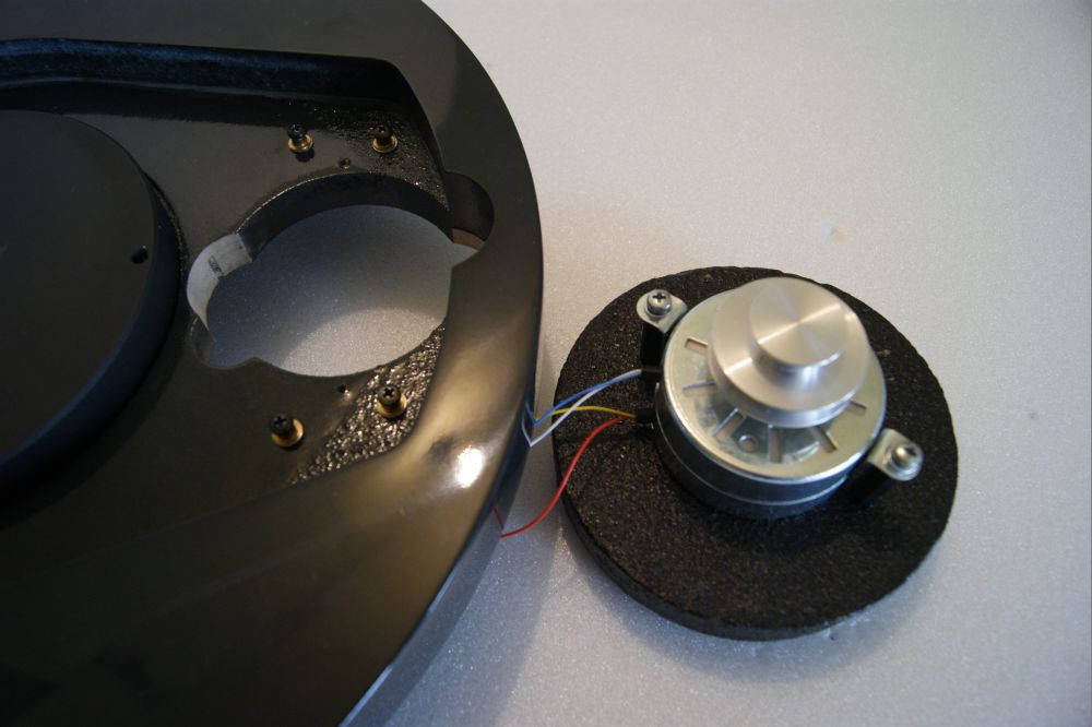

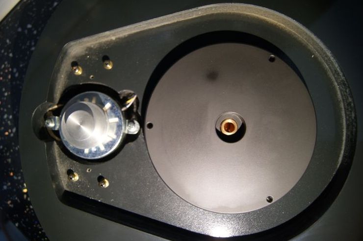

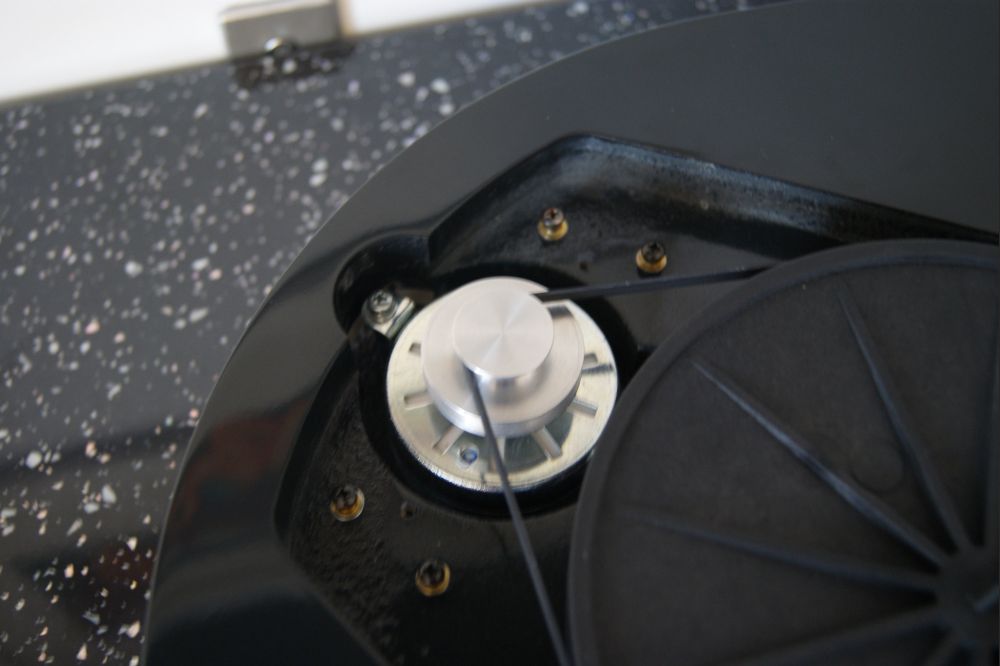

PríspevokZaslal: Ne marec 09, 2014 10:56:40    Predmet: Odděleníí motorku od chassis Odpovedať s citátom

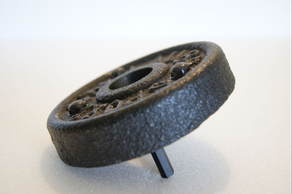

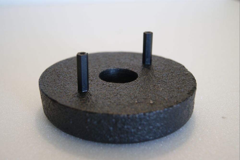

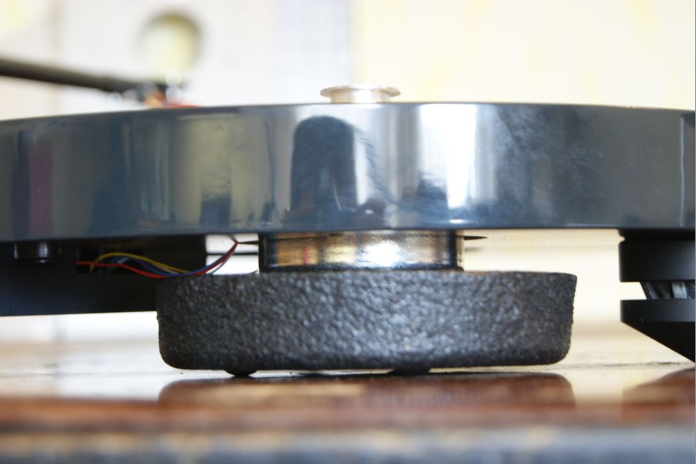

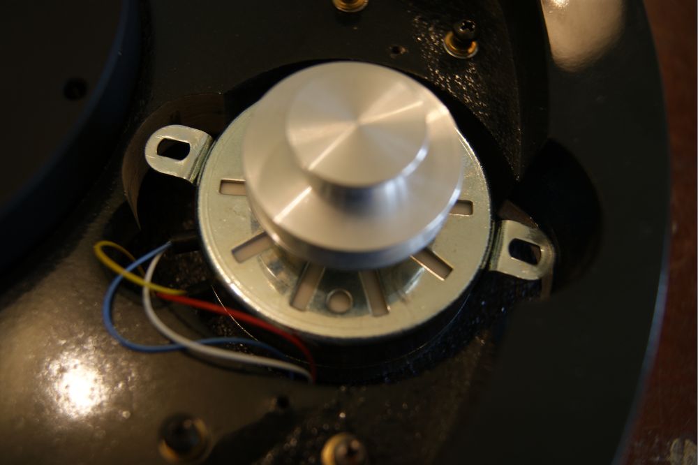

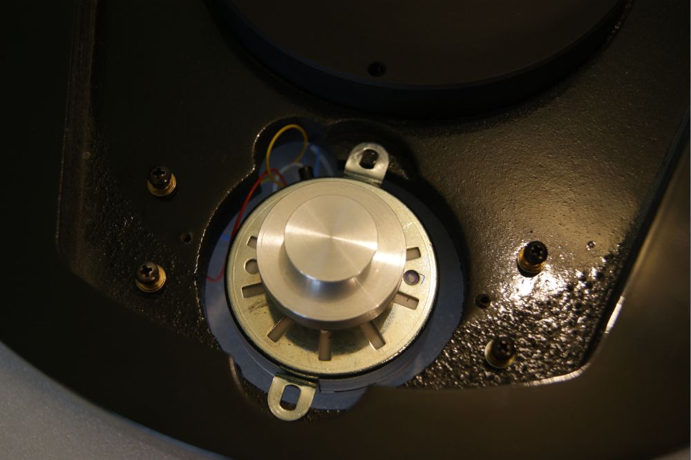

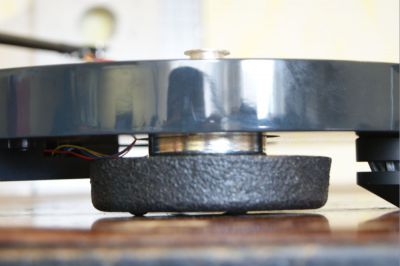

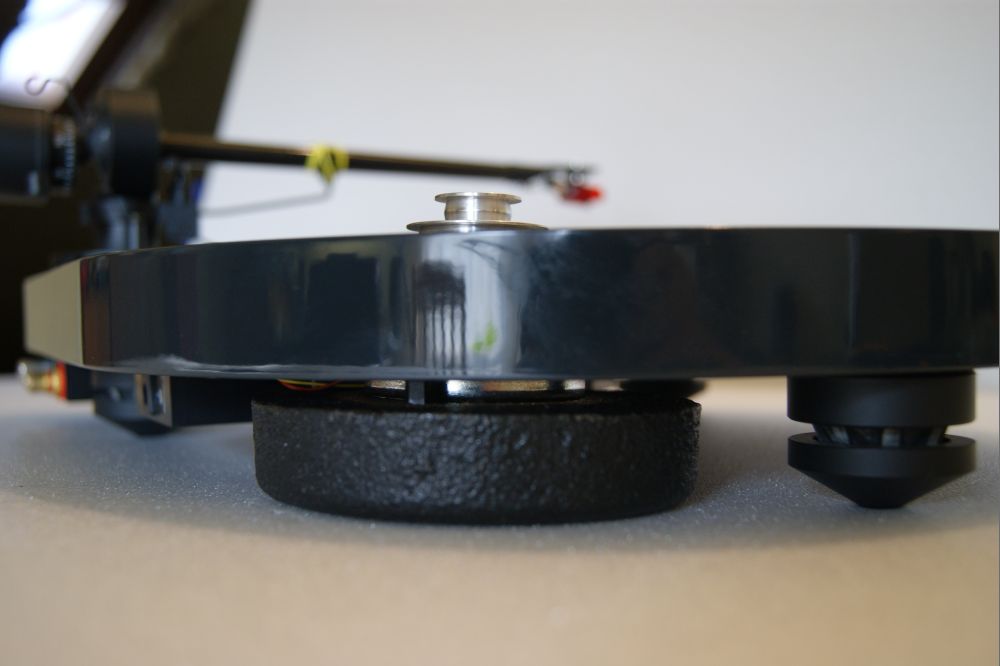

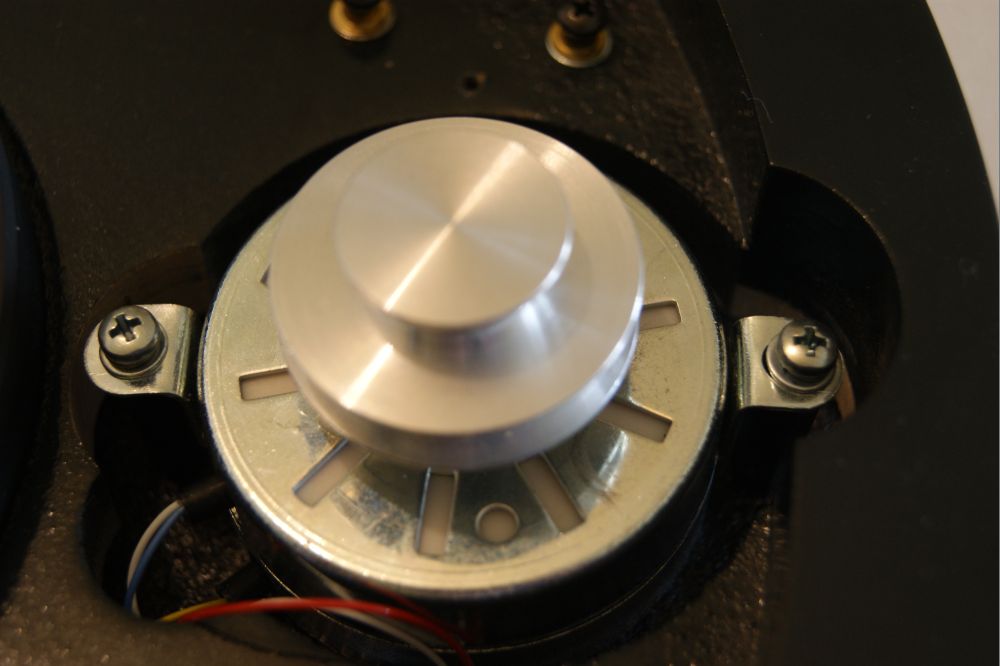

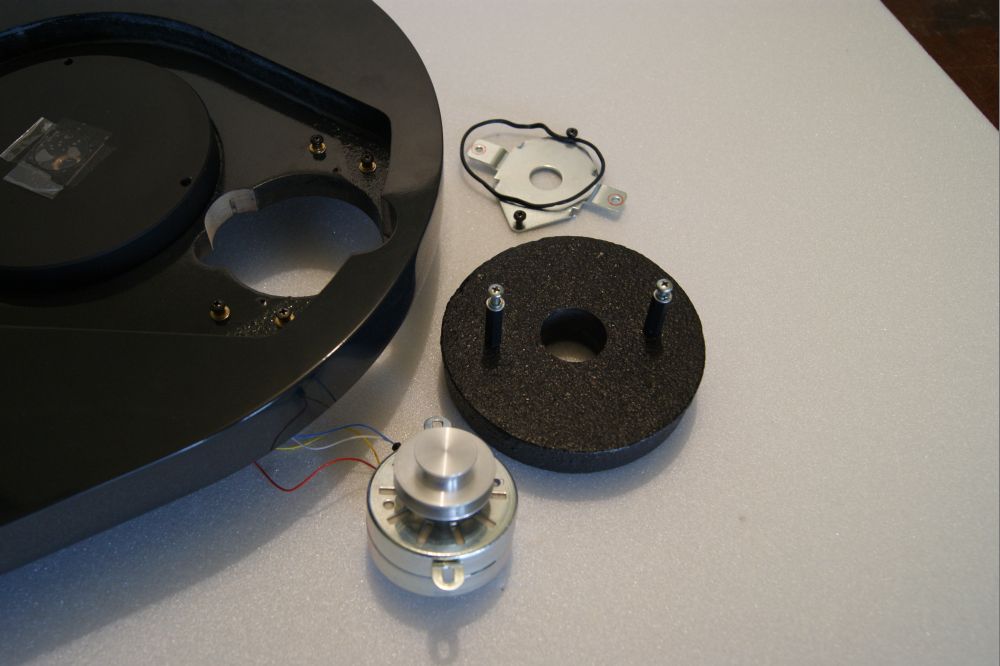

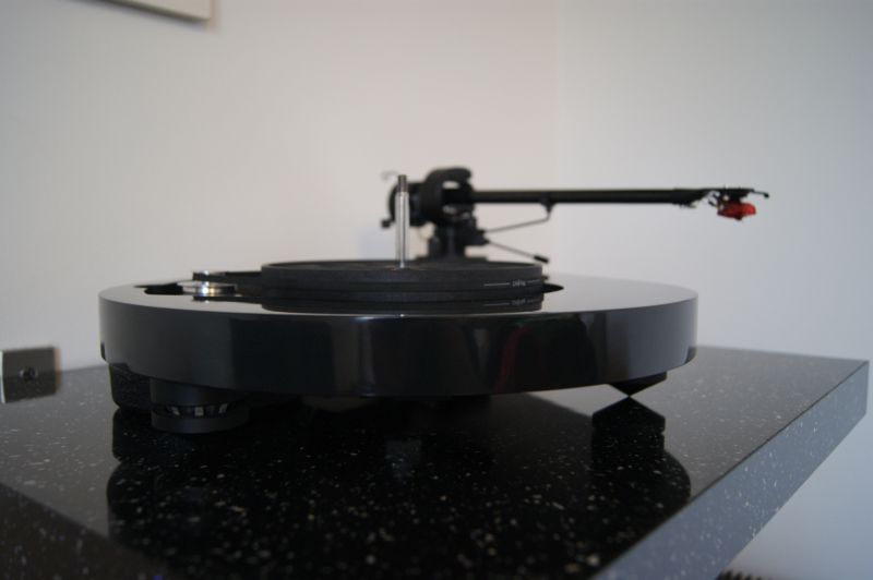

Tak jsem se nechal inspirovat výše uvedeným tuningem od Regy, materiál co dům dal - 1kg závaží z činky, nalepovací gumové nožičky, distanční šroubky.
Výsledek fajn, motorek již ani v prázdné drážce slyšet není. Vzhled též neutrpěl.
Z nářadí stačí vrtačka, závitník, frézka (Dremel). Cca hodina práce...

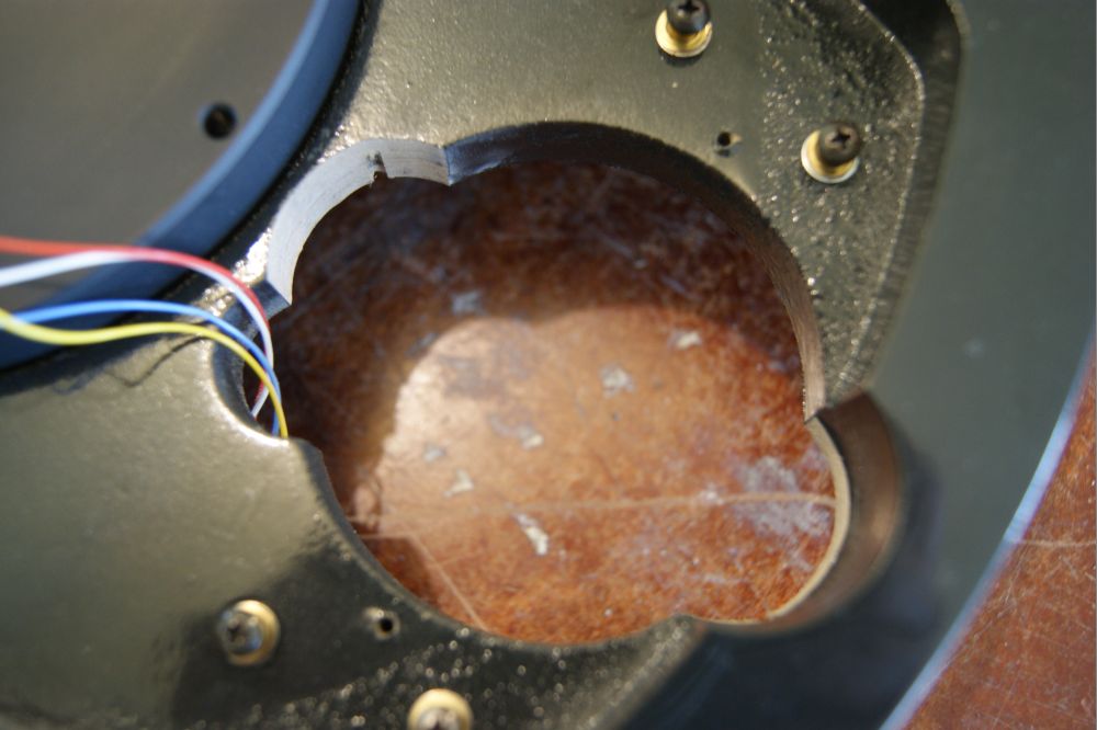

Jinak jediná nevratná úprava gramofonu je profrézování výřezu kde jsou distanční sloupky. Nicméně je to na místě skrytém, takže v tom nevidím problém... Jinak stačí sundat plech nahoře na motorku, profrézovat obloučky pro distančky a je skoro hotovo. Do závaží, které jsem vyhrabal doma šlo bez problémů vrtat i vyříznout závity, neni to žádná tvrdá litina. Výška závaží byla jak namíru.

Tak to je super práce. Konečně se zas někdo podělil o užitečnou zkušenost i s návodem, jak na to. Měl jsi kliku na materiál, že to vyšlo rozměrově.
Dost podstatný bude ten šutr, na kterém všechno stojí, to je velká výhoda.

Je to závaží s nápisem Laubr sport, vychází rozměrově skvěle. Koukal jsem se v jednom sportu, který jsem měl po cestě- tam měli závaží větší a tenká, nebyly použitelné. Tyhle se mi válí tak osm let pod postelí, takže to je náhoda že to vyšlo... Nicméně není problém si nechat uříznout vhodný plátek z kulatiny, to byl plán B.
Police je kvalitní MDFka Smile Je z Hornbachu v Řepích, mají k tomu i hrany. Ty jsem srazil horní frézkou a viditelný proužek lepidla začernil tenkým fixem. Už se napálilo hodně lidí i zblízka, vypadá to jako kámen, v laminu jsou i částečky, které hází podobné odlesky. Cena 0,5m té desky vychází cca na 500Kč, je drahá, ale černý mramor stojí několikrát více... V té desce jsou ze spodu čtyři otvory vyplněné silikonem, které dosedají na šrouby v nosnících s podložkou- police je tak pěkně zatlumena a lze ji perfektně uvodorovnit. Hodím sem pár fotek.

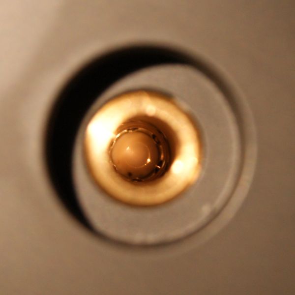

PríspevokZaslal: So marec 15, 2014 13:18:42    Predmet: Odpovedať s citátom
Tak jsem poslal mail na výše uvedenou adresu do SEVu (díky za kontakt), jsem zvědav na kolik ložisko vyjde... Přidávám pár fotek ložiska, znovu se mi ho ale rozebírat nechtělo a světlo v obýváku nic moc... Spíše pro zajímavost. Nešlo by tam dát ložisko z nějakého vyššího modelu? Nebo mají všechny modely se subtalířem stejné?

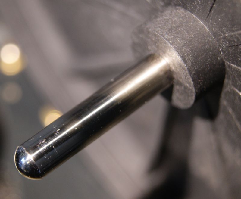

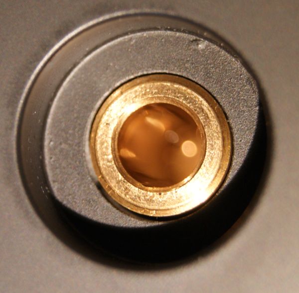

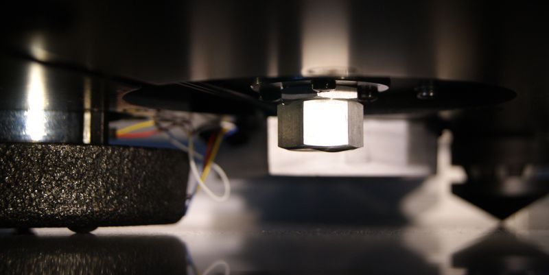

Ložisko a motorek
 Filesize:  93.49 KB
 Viewed:  890 Time(s)
Detail ložiska
 Filesize:  98.88 KB
 Viewed:  637 Time(s)
Detail ložiska- silonová destička zalisovaná ve spodní matce
 Filesize:  73.87 KB
 Viewed:  799 Time(s)

Pohled na ložisko pod gramofonem - matka se silonovou destičkou, na kterou uvnitř dosedá osička subtalíře
 Filesize:  83.35 KB
 Viewed:  785 Time(s)

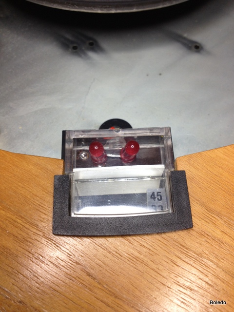

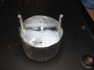

PríspevokZaslal: Št marec 20, 2014 09:54:34    Predmet: Oddelenie motora Odpovedať s citátom

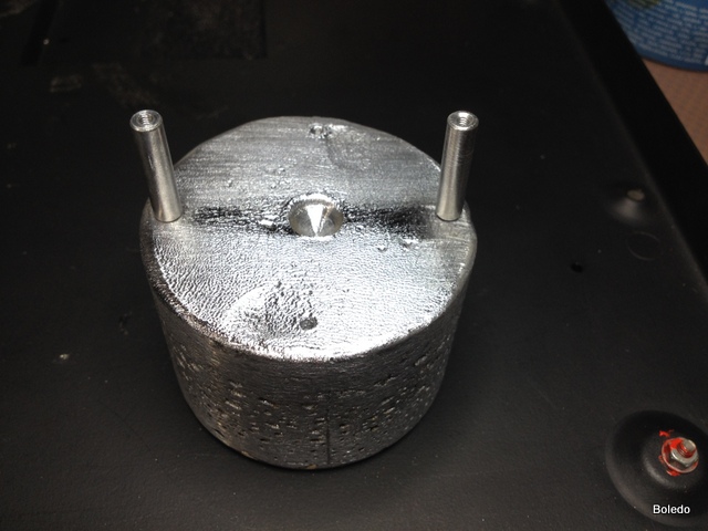

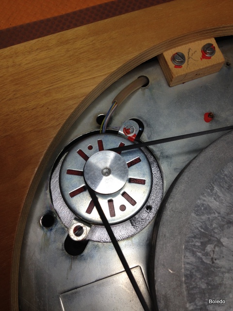

Ciao, tiez sa podelim s mojim riesenim.
Sice som ho aplikoval na NC450, ale v principe je to podobne. Po zakladnom odstranovani vrodenych nedostatkov gramofonu (vymena kondikov, prekablovanie ramienka, vyvedenie na panelove cynch konektory) mi zostalo este vyriesit odhlucnenie motora.
Nakolko som pre tento gramec potreboval radovo vyssiu podlozku ako sa spominaju vyssie, tak som musel vyrobit nieco na mieru. S ohladom na lahke spracovanie a vysoku mernu hmotnost som isiel do olova.
Olovo som zohnal zadarmo v miestnom pneuservise (velke vyvazovacie zavazia z nakladnych aut). Pozor na moderne zavazia, ktore sa uz nevyrabaju z olova! Na odliatie potrebneho tvaru plne vyhovovala konzerva od macacieho zradla Smile Do oloveneho podstavca som navrtal 2 mm diery, vyrezal do nich 3 mm zavit tak by som do nich mohol naskrutkovat povodne distancne stlpiky a na ne motor.
Do chasis gramofonu som vyrezal dieru tak aby sa motor s podstavcom niekde chasis nedotykal (rezanie bolo kvoli pevnosti plechu dost narocne...)
Pod dieru som pripevnil (4 skrutkami) gumotextilnu podlozku, ktore nielen dodatocne tlmi vibracie od police, ale aj ked zodvihnem gramofon, tak s nim zodvihnem aj podstavec s motorom.
Nebol som si dopredu isty aky vplyv budem mat toto oddelenie dopad na zvuk, lebo som nebol schopny rozlisit povod hluku (od drazky, z loziska, od motorceka). No mozem potvrdit ze vplyv je velmi vyrazny. Pri prehravani hudby ho sice nieje mozne zaznamenat, ale v zavadacej drazke, v pauzach medzi pesnickami, ale dokonca aj pri velmi tichej hudbe je to zjavne badatelne.
Jedina vec ktoru este planujem zmenit je vymena loziska a podtaniera za novy od Pro-ject. Videl som fotky takejto vymeny, ak mate niekto skusenosti budem vdacny za radu.
Edit: pridane foto uprav

Uchytenie motora
 Filesize:  136.6 KB
 Viewed:  982 Time(s)
Podstavec na motor z olova
 Filesize:  98.39 KB
