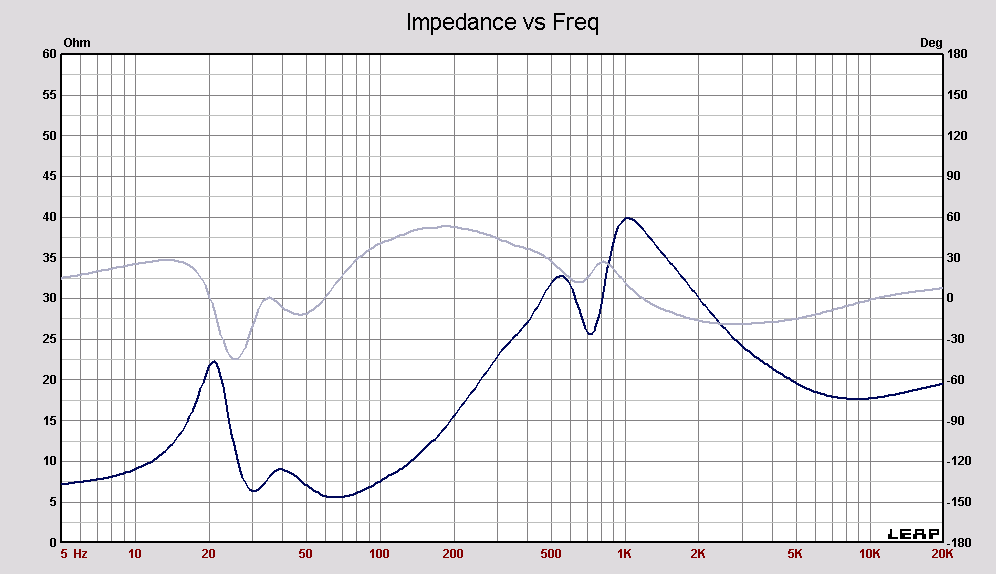

Muzes prosim ukazat, jak vypada impedance v zavislosti na kmitoctu?

PríspevokZaslal: So február 28, 2015 19:32:58    Predmet: Odpovedať s citátom
Impedance
 Filesize:  13.26 KB
 Viewed:  425 Time(s)

PríspevokZaslal: So február 28, 2015 21:15:13    Predmet: Odpovedať s citátom
K té impedanci. Jistou (odlišnou) kompenzací se dá dosáhnout ještě tohoto. O přínosu osobně nejsem přesvědčen, tohle experimentování už nechám na vás, schéma dostanete. Někdo to tak dělá - jestli za tím stojí racionální argument, popravdě netuším. Jestli něco, tak to zmírní případný dopad vyšší výstupní impedance zesilovače na frekvenční cháru.
 Filesize:  15.87 KB
