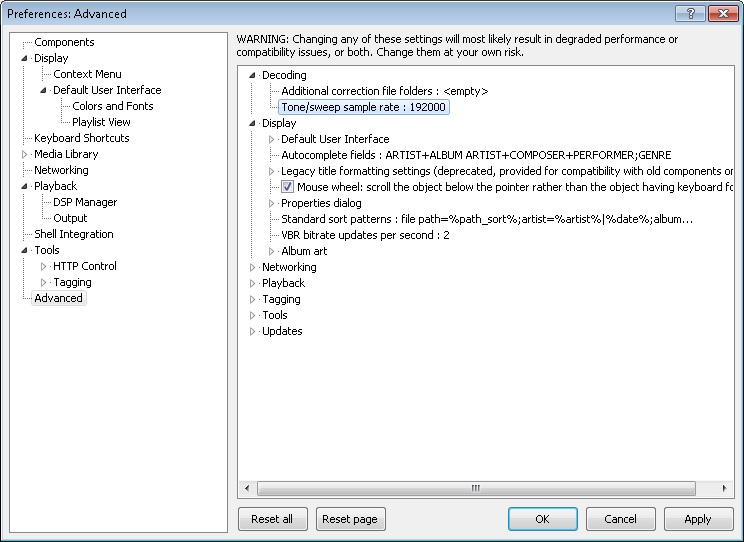

Může mi prosím někdo poradit, co znamená parametr SWEEP SAMPLE RATE?

Čo tak dať šancu strýcovi Googlovi?
That is the sample rate for virtual files added using the Add Location dialog, with the URL format:
tone://frequency,seconds
or
sweep://frequency-frequency,seconds
[http://www.hydrogenaud.io/forums/index.php?showtopic=86074]

Šanci jsem mu dal, ale nerozumím. Co si mám predstaviť pod takým: virtual files ?
Má to nějaký vliv na přehrávaní?

Nie, sú to len virtuálne URL schémy, pomocou ktorých dokážeš prinútiť FB zahrať čistý tón alebo sin sweep.
Keď namiesto názvu súboru prehráš (resp. zaradíš do playlistu) napr.:
tone://1000,1
alebo
sweep://20-1000,1
(pre protokol dodávam: ak máte radi svoje výškače, nehrajte sa s tým s pripojenými reprosústavami)

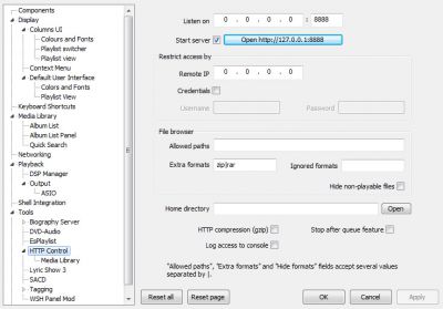

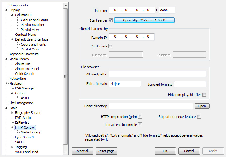

Přeji hezký den! Potřeboval bych radu.
Chtěl jsem dnes zkusit zprovoznit foobar2000 controller
Postupoval jsem podle instrukcí:
http://hifi.slovanet.sk/bb/viewtopic.php?t=5196&postdays=0&postorder=asc&start=90
a
http://foobar2000controller.blogspot.com.es/p/how-to-start.html
ale asi nějaký problém mezi klávesnicí a židlí. Sad
Na PC v prohlížeči na adrese
http://127.0.0.1:8888/foobar2000controller/index.html
je foobar2000 controller is properly installed
na adrese http://127.0.0.1:8888/default/
lze ovládat nainstalovaný foobar2000
ale na mobilu po instalaci aplikace nejsem schopen přejít přes test připojení
zkoušel jsem jak 127.0.0.1 tak 192.168.1.abc což je IP adresa mého PC na domácí síti. Porty 8888 i 80, ale program se neumí spojit se zadanou IP adresou.
Zadal jsem přihlašovací jméno i heslo, název počítače, různé varianty, ale pořád nic.
Říkám si zda se něco nemusí nastavit na routeru (mám Asus RT-N16) ?
Na stránce s popisem v tomto thready chybí screeny, které jsou v textu popisovány.
Prosím o pomoc. Děkuji

127.0.0.1 je takzvana localhost adresa = adresa, ktora je lokalna na kazdom pocitaci. Ty tam potrebujes nastavit adresu, ktoru ti priradi tvoj router. Zistis ju tak, ze si spustis vo Windows command prompt (do RUN napis cmd) a napis prikaz
kód:
ipconfig /all
Vo vypise dostanes nieco taketo:
kód:
   Description . . . . . . . . . . . : Intel(R) Centrino(R) Ultimate-N 6300 AGN
   Physical Address. . . . . . . . . : 24-7**-**-**-**-**
   DHCP Enabled. . . . . . . . . . . : Yes
   Autoconfiguration Enabled . . . . : Yes
   Link-local IPv6 Address . . . . . : fe80::d4fd:6e88:5f5f:2cd8%14(Preferred)
   IPv4 Address. . . . . . . . . . . : 192.168.0.104(Preferred)
   Subnet Mask . . . . . . . . . . . : 255.255.255.0
riadok
kód:
je IP adresa, ktoru ti priradil router. Tu zadaj do Foobaru a do tabletu / telefonu. Podla mojich skusenosti je nutne nastavit pre Foobar aj vynimku do firewall (vo Win7). Inak to nekomunikuje. Plus IP adresu ti moze router priradovat inu - je dobre si nastavit v nastaveni routera v sekdii DHCP server, aby pocitacu, kde bezi Foobar priradoval vzdy tu istu IP adresu na zaklade MAC adresy (fyzicka adresa) sietovej karty.
kód:

tu IP adresu jsem měl samozřejmě správně (jen ji píši trochu skrytou 192.168.1.abc)
Problém byl v tom Firewallu (mám W7-64)
Už to funguje ! Smile Díky
P.S. ještě se zeptám k tomu firewallu
Byly tam dva řádky s foobar2000 v jednom zaškrtnuté domácí síť a veřejná ne
v druhém nebyl zaškrtnutý ten foobar2000 ani domácí síť ale veřejná ano
Já tam nyní zaškrtl všechno u obou řádků, ale nejsem si jistý zda to je správně.

foobar2000 controller + proxy
Nedávno nám v baráku předělávali internetové připojení a jsem nyní na větvi, která jede přes proxy. Před tím (bez proxy) nebyl s ovládáním problém, stačilo nastavit ip adresu na tabletu a jelo se. Nyní to tak jednoduše nejde. Trochu se obávám, že tam je nějaká zrada s tím proxy serverem... Question
Poradíte někdo, prosím, co doplnit do příslušných políček "Listen on" a "Remote IP", případně "Start server" (viz screen)?

v tablete je treba tu IP adresu prehravaca dat do "exclude listu"/"ignore host" v konfiguracii proxy. T.j. nastavit tablet, aby sa nepripajal na prehravac cez proxy, ale priamo.
Inak je to dost divne, ze na net musis cez proxy. Nezaplatil si si filtrovanie "skodliveho" internetu naviac?

Ať se snažím, jak chci, tak výsledek nula. Asi něco dělám blbě. V nastavení wifi jsem ručně nastavil proxy (doufám, že správně) a dal do vyjímek ip adresu PC s foobarem a stejně nic.
Ad proxy: Musím brát co je (alespoň prozatím), časem by se to mělo změnit. Je to sice trochu komplikovanější, ale dá se to přežít. A navíc, když mám připojení zadarmo...
