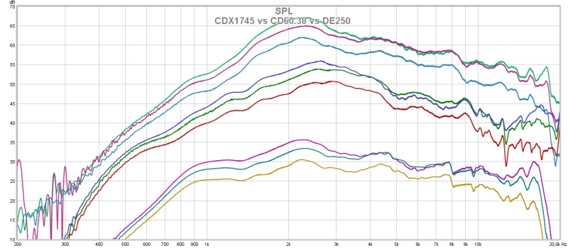

.. a porovnani SPL vsech driveru v ose a pak smerovky 0-20-40 (jednotlive drivery offsetovany pro prehlednost zobrazeni v jednom grafu)
 Filesize:  95.97 KB
 Viewed:  114 Time(s)
 Filesize:  99.62 KB
 Viewed:  121 Time(s)

Rad by som este videl porovnanie nsd1095n v rovnakom horne.
PríspevokZaslal: Po máj 14, 2018 05:55:58    Predmet: Odpovedať s citátom
Pet007: To bylo s drivery napřímo na svorkách zesilovače?

Mohl by mi někdo k těm grafům dát nějaký výklad? Sám z toho moc nevyčtu.

Ano, surova data, mereno bez pasivniho filtru, primo na zesilovaci. Odpoledne domerim jeste tu levnou Sicu a zmerim napeti, pri kterym se merilo.
Ale dle myho, DE250 je porad kazdopadne vice nez dobra volba.

Zelený napísal:
To chce nekdy osobne, pripomen se pak Smile

Osobně bych tedy to zkreslení měřil při aplikaci aktivní ekvalizace tak, jak bude ten driver filtrovaný v bedně, tj. pomocí DSP nejdřív vše došolichané na nějaký cílový přenos, pak dorovnané na stejnou hlasitost. Pak nahrát hustý multitón při několika úrovních. Je to rychlé a pro potřeby bezprostředního srovnání snad i vhodnější. Mám pro svoje potřeby nějaké letité wavy, ale třeba miero by to v sox jistě uměl vygenerovat ještě kvalitněji. Tyhle grafy se IMHO poněkud obtížně interpretují, tím spíš pak srovnávají mezi sebou.
A pokud jde o lineární chování, jediné co by teď asi dávalo smysl, je slepý poslechový test. Jinak už je to IMHO dost hádání, nicméně osobně bych tipoval jen naprosto nicotné rozdíly, pokud vůbec nějaké (samozřejmě myšleno vždy v hotové, srovnané bedně s každým z těch driverů). Což nikdo dělat nebude. Každopádně podnět k náhradě DE250 za něco jiného by musel vypadat ještě o dost jinak. Třeba se něčeho ještě dočkáme (jsem dost zvědavý na DE502 a tu větší Sicu), třeba ne.
