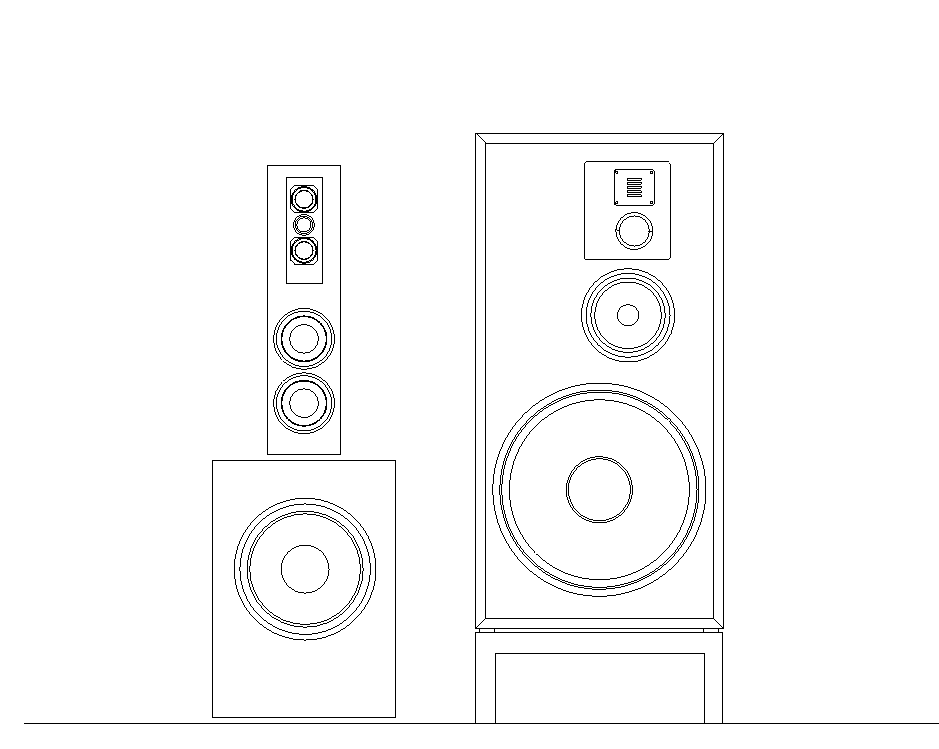

Abych to už nezdržoval a mohlo se začít něco měřit, zatím vyklidím pole a udělám teď ověřovací prototyp. Finální tvar a vůbec tu další estetiku nechám až na dlouhé zimní večery...

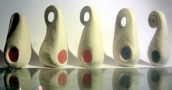

PríspevokZaslal: St október 10, 2018 19:53:01    Predmet: Odpovedať s citátom
...už spolu s tím, na co se ptal miero. Bude veselo.

PríspevokZaslal: St október 10, 2018 20:37:55    Predmet: Odpovedať s citátom
Ta siroka ozvucnice by byla OK?

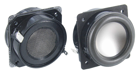

PríspevokZaslal: Št október 11, 2018 07:57:48    Predmet: Odpovedať s citátom
Jinak ty 1,7" AuraSoundy opravdu nejsou vůbec blbý repráky. To, co vidíte na obrázku zezadu (lepší fotku nemám), je drátěná mřížka, pod kterou je to celé duté až k membráně. Vhodným akustickým zakončením toho prostoru se dá docílit krásně hladké frekvenční cháry. Trochu jsem se toho bál, ale nakonec to bude naprosto skvělé. On Linkwitz to měl taky v nějaké zatlumené trubce - to je přesně ten důvod. Vyžaduje to trochu jiné řešení magnetického obvodu a mimochodem u Vividů to bude podobně. Existuje od nich i stejně řešený 1" (zase spíš 3/4"), ale ten už je na tom citlivostně velmi špatně, navíc vlastní problémy membrány na horním konci pásma to nijak neřeší.

Zajímavé zjištění.
Dle datasheetu mají 84 dB 1W/1m, souhlasí ta hodnota, nebo je to přitažené za vlasy?

PríspevokZaslal: Št október 11, 2018 12:23:15    Predmet: Odpovedať s citátom
Nemám, jak to přesně ověřit. Proti Seas 22TAF/G, pokud ten má 92 dB, by to tak mohlo zhruba být.

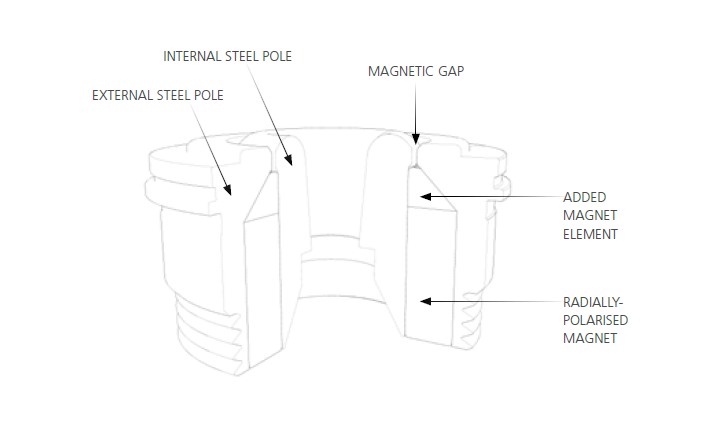

Takhle to je v principu řešené (materiály Vivid) -
Nechávám stranou, že ten jejich 1" výškáč má deklarovanou citlivost o 12 dB vyšší s B = 2,5 T. Však taky ta Aura se dá teď koupit na $10 a není to výškáč, má to 6 mm Xmax p-p Smile
Zdroj: https://onahighernote.com/oahn/wp-content/uploads/2017/07/Vivid-Audio-Tech-Talk-brochure_STG11-1.pdf

PríspevokZaslal: Št október 11, 2018 16:35:19    Predmet: Odpovedať s citátom
Zatímco kreativita a hlavně tematická pestrost tvých příspěvků je úplně úžasná. To tě to furt baví? Takhle idiotsky?

PríspevokZaslal: Št október 11, 2018 17:22:30    Predmet: Odpovedať s citátom
Nemam nastudovane tieto stredovyskace Aura sound, ale prve coho by som sa u nich obaval, je ta vysoka vlnka zavesu. Predpokladam, ze je z dobre tlmeneho materialu.

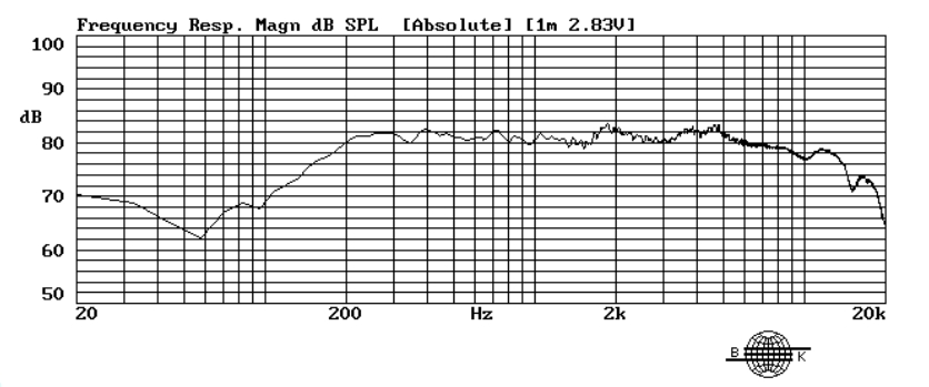

PríspevokZaslal: Št október 11, 2018 17:36:38    Predmet: Odpovedať s citátom
Frekvenční chára v ose (v případě Linkwitzova Pluta) - je to hladké jako dětská prdelka. Musíš taky uvažovat ve vztahu k frekvenčnímu rozsahu, já tu s tím výš než na nějaké 3 kHz nepůjdu, počítám. Linkwitz to tam nechal jako výškáč, to já nemůžu, ani by se mi moc nechtělo. Všechny repráky v téhle bedně pojedou velmi komfortně ve svém "pístovém rozsahu", se značnou rezervou. Samozřejmě až na výškáč, ale to vždycky.
Zdroj: http://www.linkwitzlab.com/Pluto/electronics.htm
