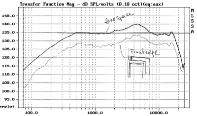

Takhle to je v principu řešené (materiály Vivid) -
Nechávám stranou, že ten jejich 1" výškáč má deklarovanou citlivost o 12 dB vyšší s B = 2,5 T. Však taky ta Aura se dá teď koupit na $10 a není to výškáč, má to 6 mm Xmax p-p Smile
Zdroj: https://onahighernote.com/oahn/wp-content/uploads/2017/07/Vivid-Audio-Tech-Talk-brochure_STG11-1.pdf
