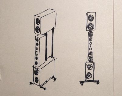

Jeden z původních návrhů. Kdybych měl víc těch Peerlessů, tak to ještě udělám, ale jeden mi schází, mám jich jen jedenáct Sad Smile

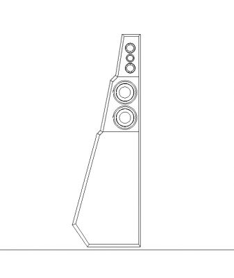

Tohle už jsou pokusy o nějak tvarové řešení, ale jak vidíte, není to úplně snadný Laughing

Takže technické zadání je takové, aby v oblasti středů a výšek byla bedna co nejužší, jen tak, aby se vešly repráky ?
Príspevky: 12818
PríspevokZaslal: So október 27, 2018 17:12:04    Predmet: Odpovedať s citátom
No tak, zadání, taková je myšlenka, když už to ty repráky umožňují.

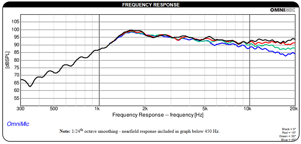

Tohle taky nevypadá marně: http://www.daytonaudio.com/index.php/loudspeaker-components/loudspeaker-drivers-by-type/tweeters/nhp25ti-4-1-titanium-dome-high-power-neodymium-tweeter-4-ohm.html
Ale už je to trochu velký.
Dělají i hadrovej, ale ten už nahoře o poznání ztrácí: http://www.daytonaudio.com/specs/specsheet.php?prod=275-108
 Filesize:  115.63 KB
 Viewed:  65 Time(s)
Príspevky: 11184
PríspevokZaslal: So november 03, 2018 11:57:15    Predmet: Odpovedať s citátom
...Ale už je to trochu velký.
A čemu to vadí ? Ty křivky vypadají hezky a zdá se, že to ani není drahý.
Príspevky: 12818
PríspevokZaslal: Ne november 04, 2018 09:45:26    Predmet: Odpovedať s citátom
Mně by to vadilo. Je to sice zvětšení rozteče jen o dva centimetry (cca 20 %), ale i to se počítá. Rozhodně je vyzkouším, vypadají opravdu dobře, přinejhorším to oříznu na čtverec. Nebo můžou taky ještě skončit ve 4-pásmu ke 2" kalotě. Tam bude zajímavé, jak si to povede oproti tomuhle: https://www.soundimports.eu/en/rt-2202s.html

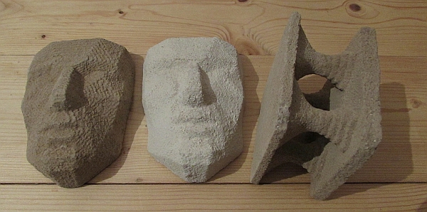

MaBat: Zrovna jsem narazil na tohle: https://www.deeptime.limited/?fbclid=IwAR3QTi2uFYAMFULqulb2OvmaDbTmjtSD1VYUfm9iZvrtPTe_ubDsvor2108#spirula-intro
A zároveň jsem nedávno dělal první vzorky pro projekt 3D tisku z anorganických materiálů pro AVČR. Co takhle udělat ozvučnici organických tvarů (já s tím nedám pokoj) a tisknout je z umělého kamene? Moje první pokusy zatím nic moc, ale měl bych to časem zvládnout. Zatím to vázne na financích pro stavbu tiskárny, tak to dělám ve velice improvizovaných podmínkách. Jak bude tiskárna, mělo by to být i docela rychlé a levné na výrobu, materiál moc nestojí. Teda ono to nemusí být z umělého kamene, té tiskárně by mělo být celkem jedno, jestli tam dám písek, drcené ořechové skořápky, drcené sklo, nebo třeba kovový prášek Very Happy
Jo a třetí věc. Mluvil jsem s jedním šikovným sochařem a ten by se rád zapojil do tvorby designu nějakých pěkných reprosoustav. Tenhle projekt by mohl být ideálním kandidátem, jak to všechno spojit Smile

Teď nevím, za jaký konec to vzít. Tohle beru jako kratochvíli "co dům dal", což pak znamená víceméně jednorázovku, protože vycházím z toho, co se zrovna prodává nebo jsem si někdy uškudlil v pár kusech, a to se týká hlavně repráků. Předpokládám, že o čem mluvíš a proč se do toho vůbec pouštět, by znamenalo vidinu nějaké aktivity v trochu větší produkci. Pokud je to tak myšlené, s tím samozřejmě rád pomůžu, muselo by se to ale asi ještě trochu přehodnotit, možná i lehce zjednodušit, hlavně zohlednit ty zdroje, udělat investice do jejich zajištění, atd.
Když se podívám na ten odkaz, mám z toho trochu depresi - technologicky a umělecky asi super, ale jinak je to prostě zoufalost. Je to dělané přesně obráceně, než jak bych to byl ochotný dělat já. Tam byl nepochybně na prvním místě a jako hlavní motiv design. Nic proti tomu, ale kdybych měl něco takového dělat, muselo by to v první řadě špičkově hrát. Jestli máte chuť se do toho pustit, mně bude jen ctí. U takového přímovyzařujícího vícepásma, kde jsou ty repráčky malé, se s tím dá opravdu řádně vyhrát, a dost by mě zajímalo, s čím byste přišli. Organickým tvarům se vůbec nebráním, naopak, může to fungovat excelentně, to jen sám na to nemám ambice.
Príspevky: 11184
PríspevokZaslal: So december 01, 2018 10:14:12    Predmet: Odpovedať s citátom
Zelený napísal:
.... Jak bude tiskárna, mělo by to být i docela rychlé a levné na výrobu, materiál moc nestojí. Teda ono to nemusí být z umělého kamene, té tiskárně by mělo být celkem jedno, jestli tam dám písek, drcené ořechové skořápky, drcené sklo, nebo třeba kovový prášek...
Jak to funguje, aby to drželo pohromadě a ještě to mělo tvar podle 3D modelu ?
Principů 3D tisku je celá řada, ale tohle mi nikam nezapadá. Wink

MaBat: To černé jsem dal jen jako ukázku technologických možností a designu. Z tohoto pohledu mi to připadalo jako velice zdařilé. No a aby to perfektně hrálo, tak to by byla právě tvoje starost. Já bych samozřejmě na první místo také dal tu akustickou stránku, teprve kolem toho by se udělal nějaký pěkný vnější tvar a nakonec by se řešila technologie a materiál. Když už by se to dělalo, tak by to opravdu chtělo vycházet z dostupných komponent.
opa: To černé bylo tištěné na ExOne. Na to se můžeš podívat zde: https://www.exone.com/
Pak je v ČR ještě tiskárna od VoxelJet
https://www.voxeljet.com/
a tím to asi končí.
Jsou to tiskárny na kterých se tisknou třeba formy pro slévárny. Je to pojené fenolformaldehydovou, nebo furanovou pryskyřicí (nejsem si jistý, jestli je to vhodné do obýváku)
Už delší dobu to řeším s ÚACH AVČR, oni mají spoustu nápadů na anorganické tiskové materiály (tedy zcela nejedovaté a vhodné i do toho obýváku), ale nemají to na čem tisknout. Já bych jim tu tiskárnu postavil, ale nějak se jim nedaří sehnat peníze. Už to v hlavě nosím dlouho, takže konstrukci mám celkem vyřešenou a dokonce i dost komponent na stavbu už jsem si posháněl. Zatím bych sice nedokázal udělat tak jemný tisk jako dokáže ExOne a VoxelJet, ale zase by ta moje tiskárna byla schopná tisknout téměř z jakéhokoliv materiálu a s celou řadou pojiv. Například ty vzorky jsou ze žáruvzdorných materiálů s odolností do 1200°C. Některé z těch materiálů snesou i venkovní podmínky, takže by to šlo použít třeba na tisk architektonických prvků atd. atd. Prostě by se dalo tisknout celkem z čehokoliv práškového a nějaké kapalného pojiva. Dokonce by to mělo umět tisk voxelové grafiky ať už barevně v RGB, nebo voxely s VMP (variable material properties). No a pak by se dalo uvažovat i o tisku z pastovitého materiálu a to vytlačováním housenek materiálu do vrstev. Podobně jako u běžných FDM tiskáren. To dává také docela zajímavé výsledky.

Dík za odkazy, už je to jasné. Ta 3D tiskárna je tedy asi řešitelná, i když to nebude legrace. Ale jinak mi to připadá jako úloha spíš pro chemika, protože jádro pudla nejspíš bude v nalezení vhodného pojiva, které se dá dobře nanášet tryskou (nesmí ji ucpávat), dobře se spojí s práškem ale současně nesmí vzlínat do okolí a hlavně musí pak dobře (a rychle) vytvrdnout a vytvořit s práškem pevnou hmotu požadovaných parametrů.
Jediné, co mě napadá, je použít nějakou sračku, která se vytvrzuje UV a každou vrstvu bliknout potřebným výkonem. Jenže to by bylo dost drahé jak na materiálu, tak na tom UV zdroji. Nehledě na to, že by to zpomalilo tisk.
Kdyby se na tom měly tisknout reprobedny, tak ještě přibude zdravotní nezávadnost a nesmí se z toho nic odpařovat.
