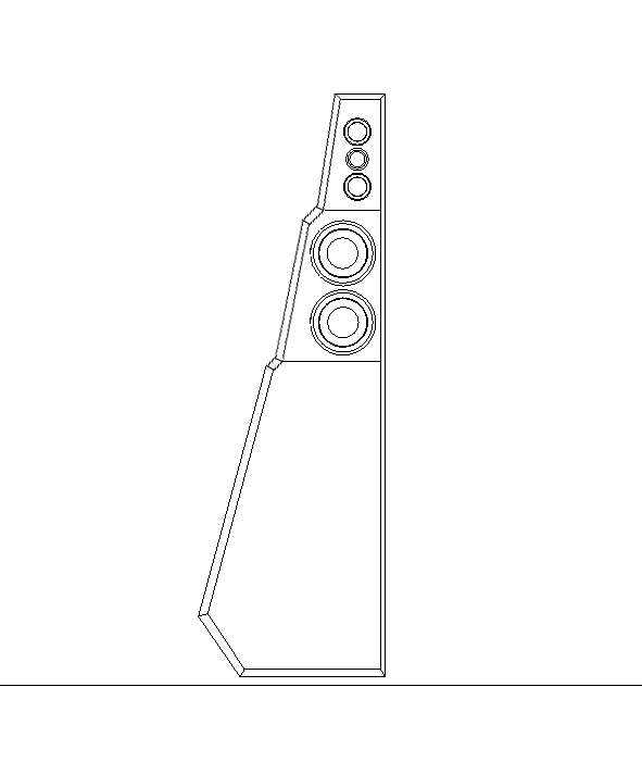

Este mensia uprava, nech to nie je taky hrbac Smile

Jinak tvar tématicky zapadá do hudby, připomíná mi to zdálky futrál na kytaru. Smile
Jsem za to, měniče situvat vždy na polovinu šíře přední desky. Opticky to vypadá mnohem líp. Na měření jedině ověřit v praxi. IMHO.

Ano, je to čtyřpásmo: 1" + 2x1,7" + 2x4" + 10"
Krasny projekt, moc se mi libi repraky.
BTW kdyz vidim Linkwitze, jak pouziva ty plastove trubky, nenapadlo nekoho ty plastove trubky pouzit na celou bednu ve tvaru valec (kabinet vyrobit z vhodne trubky)?
Basak by mohl byt klidne nahoru do stropu, ty malinke repraky nejak hladce zapustit do cela "trubky".
Byla by to pak takova bedna ve tvaru dokonaly valec, mohlo by to byt moc pekne esteticky a pracnost vyroby kabinetu by mohla byt velmi nizka, pokud by se nasla vhodna trubka jako ji nasel Linkwitz.
PríspevokZaslal: Pi október 26, 2018 12:58:15    Predmet: Odpovedať s citátom
Basák bych nechal klidně směrem do podlahy, pak tam od ní nevadí odraz. Což o to, dala by se použít velká trubka, jen by se musely udělat nějaké montážní příruby na ty repráky v plášti. Akusticky by to mohlo fungovat skvěle.

MaBat: Nechceš se vrátit k tomu původnímu tvaru? Ten byl zatím nejhezčí.
Jinak nevidím problém ani ve výrobě válců a soudků. Z MDF, nebo i z masivu.

Tiež som za návrat k tej "starej babe". Inak nemala byť tá hranatá verzia, len na meranie? Alebo mi niečo ušlo, alebo som to poplietol.
PríspevokZaslal: Pi október 26, 2018 22:04:27    Predmet: Odpovedať s citátom
Tohle je jen takové intermezzo. Než se pustím do toho původního tvaru, což už je pro mě velká sochařina, kterou už nechám na jaro, rád bych si to na něčem jednoduchém nejdřív osahal, a když už se to bude dělat, udělám rovnou pár beden, které už budou aspoň trochu vypadat.

Jeden z původních návrhů. Kdybych měl víc těch Peerlessů, tak to ještě udělám, ale jeden mi schází, mám jich jen jedenáct Sad Smile

PríspevokZaslal: So október 27, 2018 16:55:46    Predmet: Odpovedať s citátom
Tohle už jsou pokusy o nějak tvarové řešení, ale jak vidíte, není to úplně snadný Laughing

Takže technické zadání je takové, aby v oblasti středů a výšek byla bedna co nejužší, jen tak, aby se vešly repráky ?
PríspevokZaslal: So október 27, 2018 17:12:04    Predmet: Odpovedať s citátom
No tak, zadání, taková je myšlenka, když už to ty repráky umožňují.

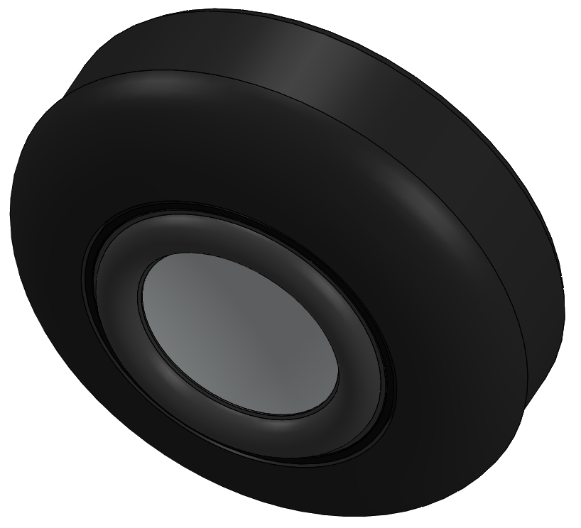

PríspevokZaslal: Pi november 30, 2018 21:43:41    Predmet: Odpovedať s citátom
MaBat: Zrovna jsem narazil na tohle: https://www.deeptime.limited/?fbclid=IwAR3QTi2uFYAMFULqulb2OvmaDbTmjtSD1VYUfm9iZvrtPTe_ubDsvor2108#spirula-intro
A zároveň jsem nedávno dělal první vzorky pro projekt 3D tisku z anorganických materiálů pro AVČR. Co takhle udělat ozvučnici organických tvarů (já s tím nedám pokoj) a tisknout je z umělého kamene? Moje první pokusy zatím nic moc, ale měl bych to časem zvládnout. Zatím to vázne na financích pro stavbu tiskárny, tak to dělám ve velice improvizovaných podmínkách. Jak bude tiskárna, mělo by to být i docela rychlé a levné na výrobu, materiál moc nestojí. Teda ono to nemusí být z umělého kamene, té tiskárně by mělo být celkem jedno, jestli tam dám písek, drcené ořechové skořápky, drcené sklo, nebo třeba kovový prášek Very Happy
Jo a třetí věc. Mluvil jsem s jedním šikovným sochařem a ten by se rád zapojil do tvorby designu nějakých pěkných reprosoustav. Tenhle projekt by mohl být ideálním kandidátem, jak to všechno spojit Smile

PríspevokZaslal: So december 01, 2018 08:24:09    Predmet: Odpovedať s citátom
Teď nevím, za jaký konec to vzít. Tohle beru jako kratochvíli "co dům dal", což pak znamená víceméně jednorázovku, protože vycházím z toho, co se zrovna prodává nebo jsem si někdy uškudlil v pár kusech, a to se týká hlavně repráků. Předpokládám, že o čem mluvíš a proč se do toho vůbec pouštět, by znamenalo vidinu nějaké aktivity v trochu větší produkci. Pokud je to tak myšlené, s tím samozřejmě rád pomůžu, muselo by se to ale asi ještě trochu přehodnotit, možná i lehce zjednodušit, hlavně zohlednit ty zdroje, udělat investice do jejich zajištění, atd.
Když se podívám na ten odkaz, mám z toho trochu depresi - technologicky a umělecky asi super, ale jinak je to prostě zoufalost. Je to dělané přesně obráceně, než jak bych to byl ochotný dělat já. Tam byl nepochybně na prvním místě a jako hlavní motiv design. Nic proti tomu, ale kdybych měl něco takového dělat, muselo by to v první řadě špičkově hrát. Jestli máte chuť se do toho pustit, mně bude jen ctí. U takového přímovyzařujícího vícepásma, kde jsou ty repráčky malé, se s tím dá opravdu řádně vyhrát, a dost by mě zajímalo, s čím byste přišli. Organickým tvarům se vůbec nebráním, naopak, může to fungovat excelentně, to jen sám na to nemám ambice.
