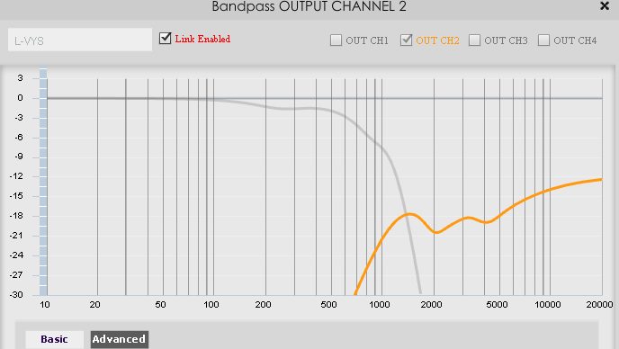

PríspevokZaslal: St december 19, 2018 22:52:30    Predmet: Odpovedať s citátom
Zatím ano, přímo na konce, bez ochrany kondenzátorem. Takto vypadá výhybka.

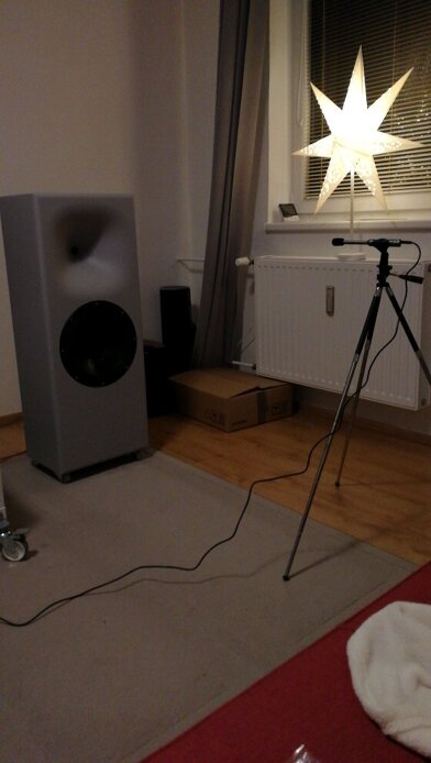

PríspevokZaslal: Št december 20, 2018 10:14:44    Predmet: Odpovedať s citátom
No, za měření se nestydím. Tak tedy měření zvukovodu v domácích podmínkách je níže (v ose, 20°, 45° po každé straně). Místnost nijak nezatlumená, měřeno ca 1m od bedny.

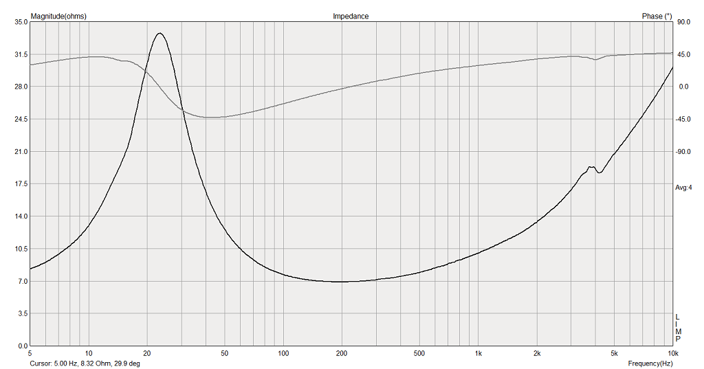

PríspevokZaslal: Po december 31, 2018 16:02:41    Predmet: Odpovedať s citátom
Pet007: Jak vypadá u tebe impedance DSA315? Měřil jsem to zatím jen elektricky na stole ("free-air") a čekal okolo těch 700 Hz nějakou neplechu, ale nic tam nevidím. Tys tam něco měl?
Akusticky se k tomu bohužel hned tak nedostanu.

PríspevokZaslal: Po december 31, 2018 21:57:29    Predmet: Odpovedať s citátom
Zato je tam pořádná neplecha na 4 kHz ...
