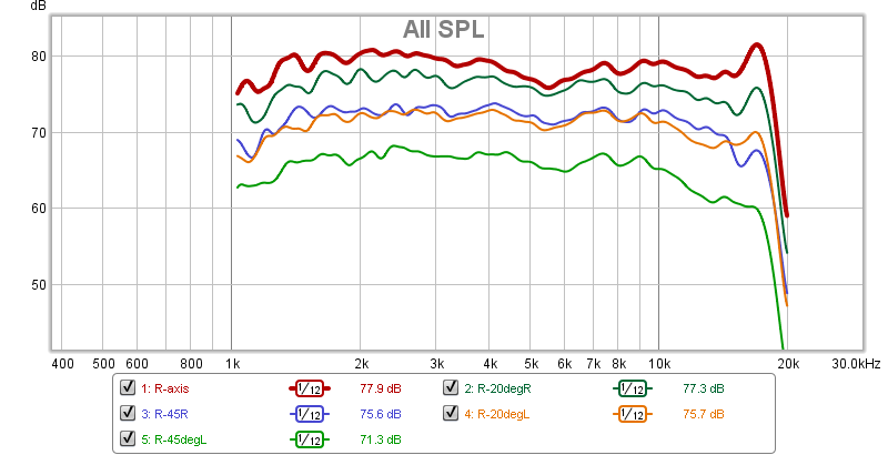

kukin Nádejný hifista
Založený: 06 august 2008 Príspevky: 74
Zaslal: Št december 20, 2018 10:14:44 Predmet: |
No, za měření se nestydím. Tak tedy měření zvukovodu v domácích podmínkách je níže (v ose, 20°, 45° po každé straně). Místnost nijak nezatlumená, měřeno ca 1m od bedny.
47.1 KB |
145 Time(s) |
33.72 KB |
147 Time(s) |
MaBat Hifi inventar
Zaslal: Št december 20, 2018 10:16:18 Predmet: |
Ze sebe bych se tomu rád věnoval v jiném vlákně, tady mi to nepřijde úplně vhodné - není tu prostor na věci, které se těch beden přímo netýkají, jako např. samotné měření.

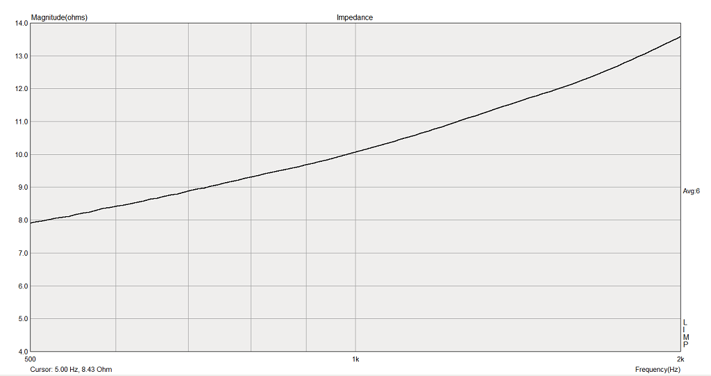

MaBat Hifi inventar
Zaslal: Po december 31, 2018 16:02:41 Predmet: |
Pet007: Jak vypadá u tebe impedance DSA315? Měřil jsem to zatím jen elektricky na stole ("free-air") a čekal okolo těch 700 Hz nějakou neplechu, ale nic tam nevidím. Tys tam něco měl?
Akusticky se k tomu bohužel hned tak nedostanu.

opa Hifi inventar
Zaslal: Po december 31, 2018 21:57:29 Predmet: |
Zato je tam pořádná neplecha na 4 kHz ...
