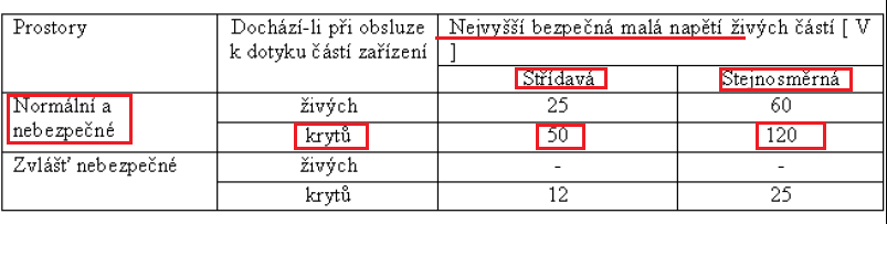

To PMA - ta tabulka je moooc pěkná , ale hovoří se v ní o napětí na ŽIVÝCH ČÁSTECH a ne na neživých -pro upřesnění - neživé části jsou části , které nejsou určeny a nevedou elektrický proud - např.kryty

PMA - ale no tak... ta dovolená dotyková napětí se v nějaké normě definují za určitých podmínek a v určitých vztazích, ale ta norma se týká něčeho... proto když s tím někdo argumentuje, měl by vědět kdy a k čemu s tím argumentovat může.

K tej tabuľke patrí aj toto
V uvedených případech je možno předpokládat, že celková impedance působící proti průchodu elektrického proudu na dráze živá část - lidské tělo - země
so všetkými dôsledkami, uvažuje sa celková impedancia 1750ohm.
PríspevokZaslal: St január 23, 2019 13:48:32    Predmet: Odpovedať s citátom
Mikipetr napísal:
Asi by to chtělo být pozornější, tabulka rozlišuje napětí na živých částech a krytech a ty kryty jsem si dovolil zvýraznit červeně.
PríspevokZaslal: St január 23, 2019 13:50:27    Predmet: Odpovedať s citátom
BV napísal:
2PMA
No patří k ní i dovolený proud při dotyku dvou míst, je to tuším max. 3,5mA(AC) ale doporučuje se do 1mA.

TABULKA ROZLIŠUJE DOVOLENÉ DOTYKOVÉ NAPĚTÍ ŽIVÝCH ČÁSTÍ -A SKUTEČNĚ JSEM NEVIDĚL PŘEDMĚT TŘÍDY II , KTERÝ BY KRYT VYUŽÍVAL ZÁROVEŇ JAKO ŽIVOU ČÁST....

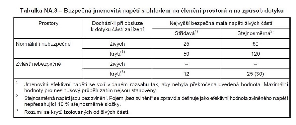

Tabulka z normy:

Pánové , máte to to oba s BV nějak popletené...tabulka hovoří o tom - že dochází-li při obsluze zařízení k dotyku buď živých částí - nebo krytů - je nejvyšší bezpečné malé napětí ŽIVÝCH ČÁSTÍ takové a takové

PríspevokZaslal: St január 23, 2019 14:19:21    Predmet: Odpovedať s citátom
To to v té tabulce nevidíš?
nápověda: viz poznámka č.3 poslední řádek tabulky Rolling Eyes

vaše tvrzení spíše podporuje teorii - že pokud dochází při obsluze k dotyku krytů - může na nich být - takové a takové nejvyšší malé bezpečné napětí...... Very Happy
TO NEJVYŠŠÍ BEZPEČNÉ MALÉ NAPĚTÍ PLATÍ ALE PRO ŽIVÉ ČÁSTI ! a ne kryty , těch se dotýkáme

Ty si asi natvrdlej ne?
Je to napětí krytů viz tabulka!!
Je to max. napětí které se tam vyskytne při poruše a jsou na něj stavěna všechna další opatření (rychlost odpojení, náboj, atd........)

ty jsi natvrdlej-je to napětí živých části při dotyku krytu , sloupce vpravo tabulky určují hodnoty napětí živých částí , sloupec při dotyku -určuje zda jde o dotyk živých částí nebo dotyk krytu

Mikipetr napísal:
to je přeci stejné - izolovaných krytů - dotyk izolovaného krytu = předepsaná hodnota napětí živých částí......to tam nevidíte ?
Koukám že to nená cenu............
Proč myslíš že jsou tedy rozdílné hodnoty napětí živých částí a izolovaných krytů? (kdyby to bylo to samé?)
Živá část:
Vodič nebo vodivá část určená k tomu, aby při normálním provozu byla pod napětím, včetně nulového vodiče, ale podle úmluvy nezahrnuje vodič PEN, vodič PEM nebo vodič PEL.
Izolovaný kryt:
je vodivá část elektrického zařízení, které se lze dotknout a která obvykle není pod napětím, na níž se však může objevit nebezpečné dotykové napětí vlivem poruchy (je to např. kovový kryt rozváděče).
