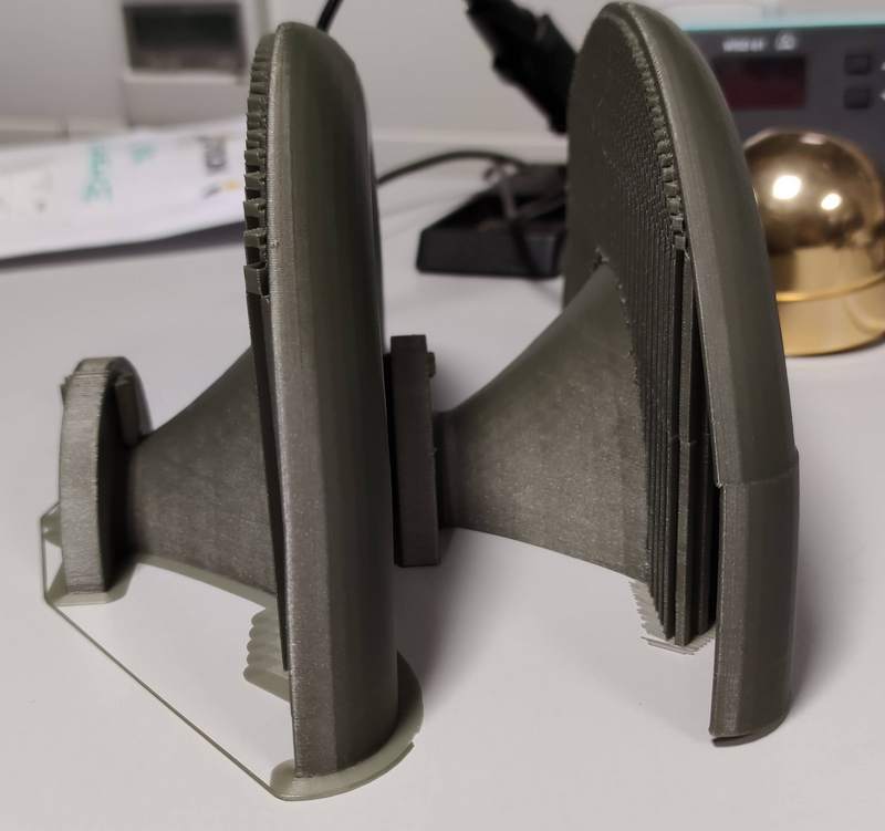

PríspevokZaslal: Ne október 18, 2020 17:15:35    Predmet: Odpovedať s citátom
Takze i opakovany tisk prvni pulky se zdaril. Predbezne slepeno, ale pro sichr to jeste prijde zezadu zatepla preplatovat PLA strunou...

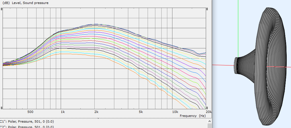

PríspevokZaslal: Ne október 18, 2020 20:10:55    Predmet: Odpovedať s citátom
Už jsem něco v tomto duchu trochu zkoušel simulovat a čekal jsem to horší, tak snad to nebude takový průšvih -

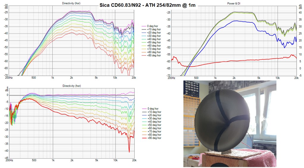

PríspevokZaslal: Ne október 25, 2020 10:17:02    Predmet: Odpovedať s citátom
Prvni na radu prisla Sica CD60.83/N92. Vytisk jsem kolem hrdla nijak neupravoval, neni to tam zcela 100%. Chtel jsem ale vyzkouset, jestli to tak jak to vyleze z tiskarny funguje, resp jak. Vliv umisteni pred/za celem jsem nezaznamenal. Stejne tak oblozeni predni steny a mista pod zvukovdem asi 5cm tlumiciho rouna nic nedelalo....
Kazdopadne ten zvukovod je vazne dobrej Smile
 Filesize:  151.44 KB
 Viewed:  165 Time(s)
Príspevky: 12815
PríspevokZaslal: Ne október 25, 2020 10:29:31    Predmet: Odpovedať s citátom
Tak to je naprosto famózní! Díky.
Akorát tedy takhle by to bylo tak na DSP. Jsem zvědavý na DE360, trochu je mi divné, že je to tak hrbaté - na samotném zvukovodu by k tomu neměl být důvod (tam by s tím mohla cvičit akustická impedance hrdla, ale ta je podle simulace samotného zvukvodu krásně hladká). Tím spíš je divné, že si tuhle Sicu pamatuju odjinud o dost rovnější.
