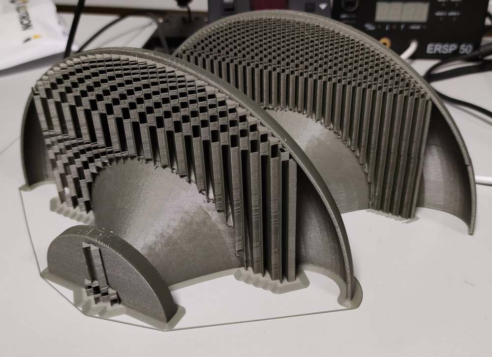

PríspevokZaslal: So október 17, 2020 05:44:06    Predmet: Odpovedať s citátom
To uz je lepsi....
 Filesize:  37.68 KB
 Viewed:  172 Time(s)
 Filesize:  44.73 KB
 Viewed:  165 Time(s)
 Filesize:  81.57 KB
 Viewed:  185 Time(s)
PríspevokZaslal: So október 17, 2020 08:28:24    Predmet: Odpovedať s citátom
Jsem ti to říkal Smile

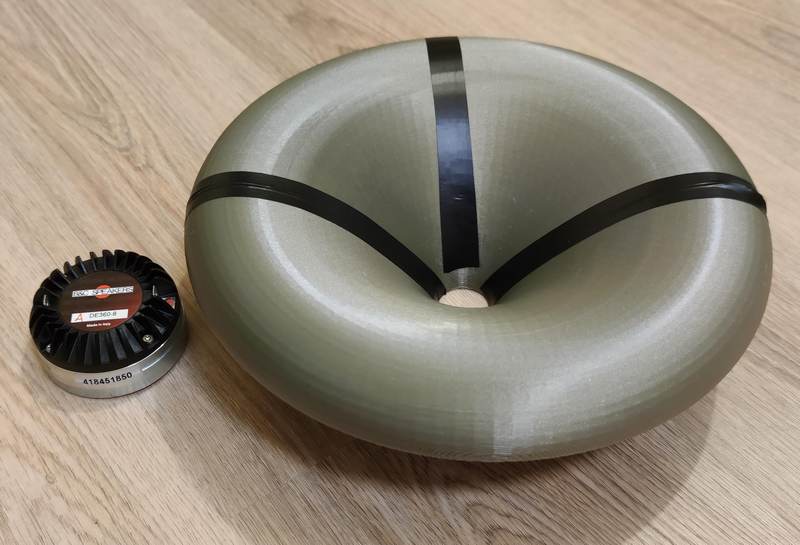

Takze i opakovany tisk prvni pulky se zdaril. Predbezne slepeno, ale pro sichr to jeste prijde zezadu zatepla preplatovat PLA strunou...

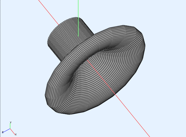

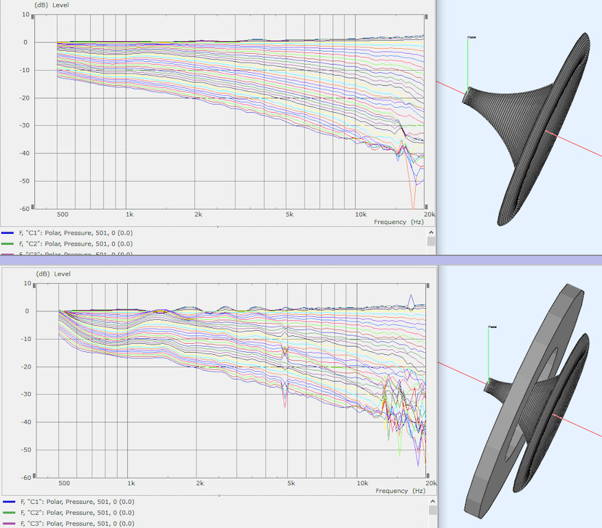

PríspevokZaslal: Ne október 18, 2020 20:10:55    Predmet: Odpovedať s citátom

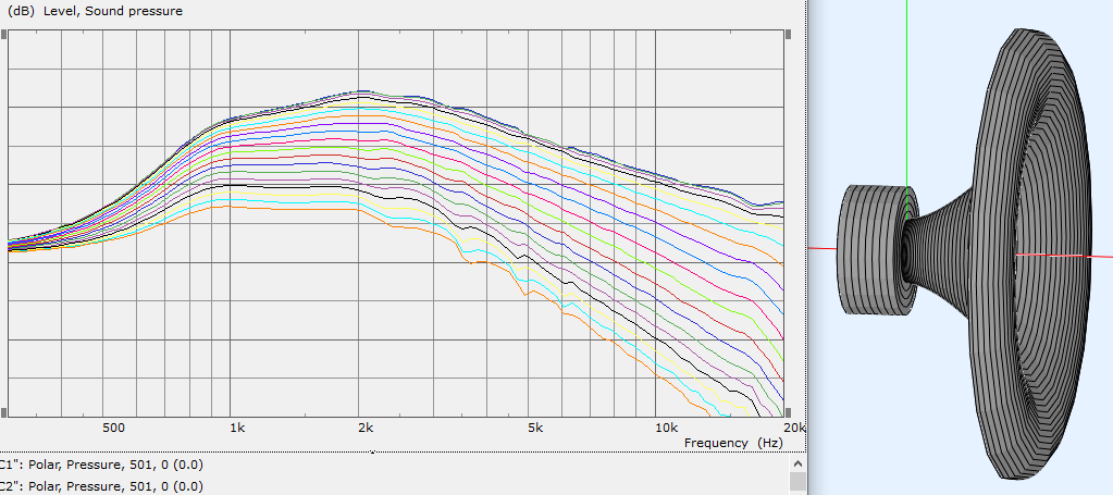

Už jsem něco v tomto duchu trochu zkoušel simulovat a čekal jsem to horší, tak snad to nebude takový průšvih -
 Filesize:  197.93 KB
 Viewed:  165 Time(s)
PríspevokZaslal: Ne október 18, 2020 21:21:57    Predmet: Odpovedať s citátom

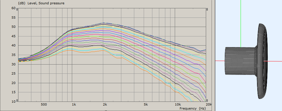

Vliv tělesa samotného driveru, nic dramatického -
(krok SPL 5 dB)
 Filesize:  84.06 KB
 Viewed:  158 Time(s)
 Filesize:  90.68 KB
 Viewed:  159 Time(s)
PríspevokZaslal: Ne október 18, 2020 23:33:55    Predmet: Odpovedať s citátom
Nešlo by to uchytit nějakou drátěnou konstrukcí, která by byla pro zvuk víceméně transparentní, ale dostatečně pevná, aby udržela driver i zvukovod ?
Nebo to posadit na silnější svislou desku v ose zvukovodu. Přední hrana zaoblená nebo trojúhelníková (jako by to z pohledu posluchače bylo ostří nože).
Poslední námět, kuželová část zvukovodu by zezadu pokračovala silnější trubkou, do které by se vešel i driver. To by mohlo jít i snadno odsimulovat, vliv na zvuk bych si tipnul malý.

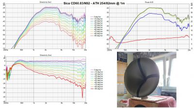

PríspevokZaslal: Ne október 25, 2020 10:17:02    Predmet: Odpovedať s citátom
Prvni na radu prisla Sica CD60.83/N92. Vytisk jsem kolem hrdla nijak neupravoval, neni to tam zcela 100%. Chtel jsem ale vyzkouset, jestli to tak jak to vyleze z tiskarny funguje, resp jak. Vliv umisteni pred/za celem jsem nezaznamenal. Stejne tak oblozeni predni steny a mista pod zvukovdem asi 5cm tlumiciho rouna nic nedelalo....
Kazdopadne ten zvukovod je vazne dobrej Smile
 Filesize:  151.44 KB
 Viewed:  254 Time(s)
PríspevokZaslal: Ne október 25, 2020 10:29:31    Predmet: Odpovedať s citátom
Tak to je naprosto famózní! Díky.
Akorát tedy takhle by to bylo tak na DSP. Jsem zvědavý na DE360, trochu je mi divné, že je to tak hrbaté - na samotném zvukovodu by k tomu neměl být důvod (tam by s tím mohla cvičit akustická impedance hrdla, ale ta je podle simulace samotného zvukvodu krásně hladká). Tím spíš je divné, že si tuhle Sicu pamatuju odjinud o dost rovnější.

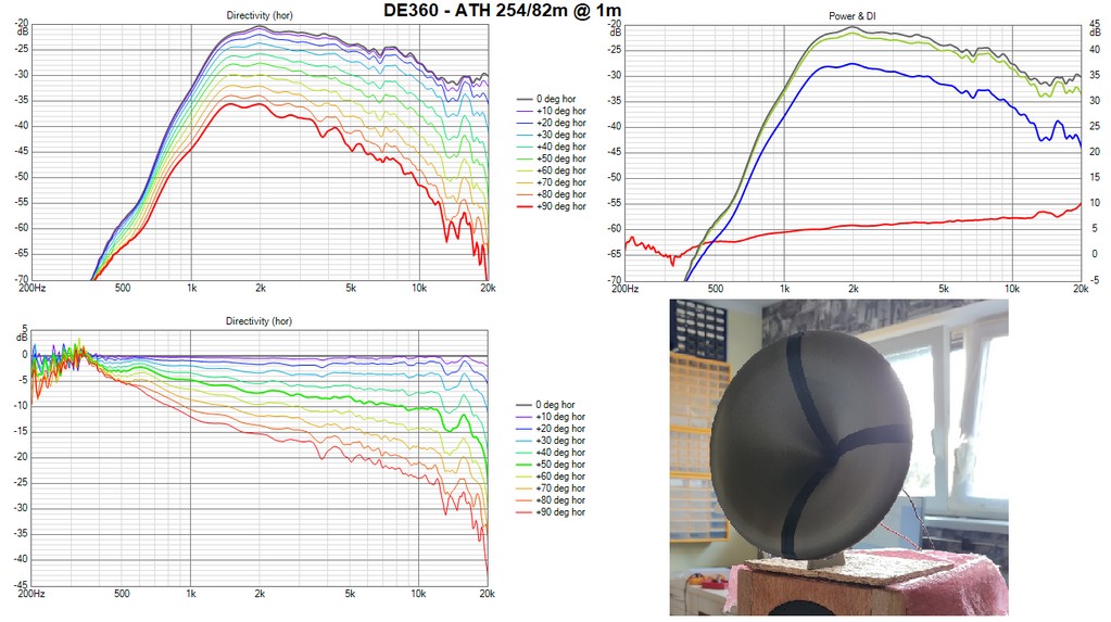

PríspevokZaslal: Ne október 25, 2020 11:56:48    Predmet: Odpovedať s citátom
dtto pro DE360...
 Filesize:  149.16 KB
 Viewed:  193 Time(s)
PríspevokZaslal: Ne október 25, 2020 11:59:39    Predmet: Odpovedať s citátom
2 thumbs up

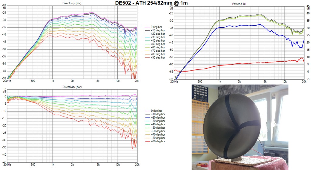

PríspevokZaslal: Ne október 25, 2020 12:32:25    Predmet: Odpovedať s citátom
A do tretice s "plnotucnym" (1.4kg) driverem DE502...
 Filesize:  147.85 KB
 Viewed:  212 Time(s)
PríspevokZaslal: Ne október 25, 2020 14:44:55    Predmet: Odpovedať s citátom
Napadá mě jen, použil jsi ten druhý model, co jsem posílal, upravený na větší úhel hrdla? Ten druhý (správnější) měl 260, ten první jen 254 mm.
Pokud nesedí úhel hrdla (tj. menší by navazoval na větší, což by bylo blbě), mohlo by to způsobovat ty vlnky okolo 15 kHz. Anebo to prostě dělají ty drivery.
