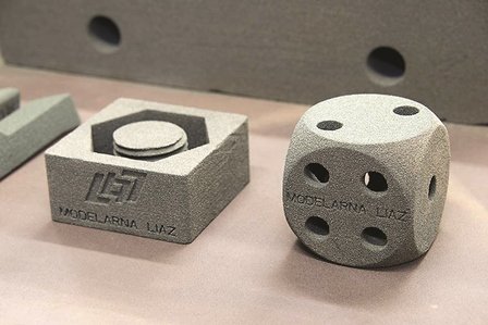

Sestava zvukovodu a krytu, materiál písek napuštěný epoxidem, vizualizace na obrázcích. Celkové rozměry ⌀336 x 184 mm. (...)

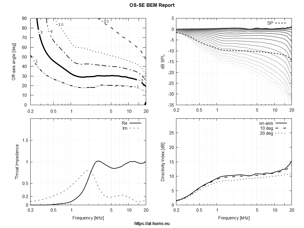

Graf ANSI/CEA-2034-A + pokrytie -6dB a -2dB:
- https://hifi.slovanet.sk/bb/viewtopic.php?p=357130#357130
Jedna z poslednych simulacii pre driver FaitalPro HF108 dava tusit, ze nieco tak male a tak dobre tu este nebolo:
- https://hifi.slovanet.sk/bb/viewtopic.php?p=341125#341125

Tak to nechme surové. Díky tomu drsnému povrchu by snad neměla být následná povrchová úprava tak náročná. Když jsem se s nimi bavil, mluvili i jen o štetci.

Otazka na material a vyrobu reproboxu pod zvukovodom.
Je dobry napad ho vyrabat doma bez skusenosti a bez dielne, t.j. skoro "na kolene v panelaku" z brezovej preglejky/překližky?
- https://www.preklizka.eu/produkt/preklizka-2115251525-bb-cp-briza/
Alebo si radsej zohnat niekoho, kto sa tym zivi? Diki.
PS: formatovanie preglejky by tam zvladli tiez https://www.preklizka.eu/formatovani/

Odpoveď znie doma na kolene nie.
Na rezanie potrebuješ pílu s hustými zubami, ktoré sa bežne používajú na rezanie MDF/DTD. Predrez nie je nutný. S priamočiarkou by som sa do toho vôbec nepúšťal, ten kocúr s lištou a vhodným pílovým kotúčom by sa ešte ako tak dal použiť.
Robievam s bukovou aj brezovou. Brezová je náročnejšia na opatrnosť pri manipulácii, ľahko sa do nej niečo otlačí.
Zvažujem tiež preglejku, ale asi skôr buk a tmavší odtieň vosku. Ak brezu, tak najskôr pinia. Dve tabule brezovej preglejky zo Sezamu mali na lepšej BB strane do 20 opráv, ktoré rozhodne na pohľadové strany nepatria. Strana CP je bez debaty, tú len schovať dovnútra. Naproti tomu tá buková možno dva kazy na jednej tabuli z 8mich.
PríspevokZaslal: Pi január 22, 2021 11:54:46    Predmet: Odpovedať s citátom
Jedině nechat si to připravit jako stavebnici, tj. využít někoho s CNC - všechny řezy si prostě nechat připravit, stačí 2D frézování, což je sranda a je to raz dva, stačí si nakreslit DXF výkres šablon. Bude to o něco dražší, ale zase slepit to už pak zvládneš jednoduše. Tak bych to dnes udělal já. Pak můžeš mít i radost z (čisté) vlastní manuální práce, jinak to bude dost velkej opruz.

https://www.jafholz.cz/produkty/sluzby/cnc-obrabeni
Dodajú aj materiál.
PríspevokZaslal: Pi január 22, 2021 12:01:05    Predmet: Odpovedať s citátom
Už jsem si něco nechával dělat tady: https://www.levne-frezovani.cz/
Sice nebyli úplně nejlevnější ( Smile ), ale jinak v pohodě, pošleš výkres, pošlou stavebnici. Samozřejmě dodají včetně materiálu - 18 mm březová překližka je fajn.

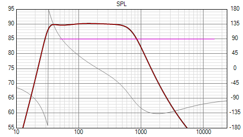

Faktická: basreflex by som dal dozadu (alebo dolu a box na nožičky..), bas bude hrať dosť vysoko (cca 1000Hz) aby z toho "neliezli"parazitné rezonancie basreflexu na stredoch (vždy nejaké budú..) priamo dopredu..

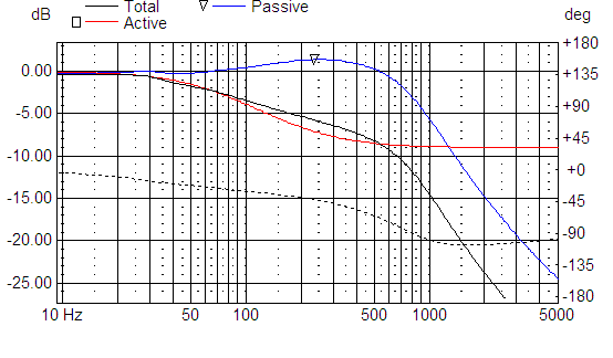

Hrám sa s jedným 12" PA reproduktorom (za cca 110EUR..) v 70L BR, s kombinovanou aktívno / pasívnou výhybkou pre bas (obrázky). OZ je vlastne koncový zosilňovač (na jeho vstup sa pridajú dva odpory a kondenzátor), z jeho výstupu sa naviaže aj pasívna výhybka pre driver. Dávam to sem ako inšpiráciu.

V tomto súhlasím s BV. Keď robím obyčajné malé dvojpásma, BR nedávam dopredu práve kvôli parazitnému vyžarovaniu. Pri trojpásme už ho dám veselo aj dopredu. Takže dobrá poznámka pre ostatných.

Tatko Tom, riešime basovú sekciu nového projektu, kde bude dole 12" a bude hrať niekam po 800-1000Hz. A keďže to má byť BR ozvučnica, nie uzavretá, riešime práve ako zamedziť "hulákaniu" bassreflexu Laughing A pasívna membrána je celkom fajn riešenie...ale...bolo by to asi na laborovanie s ladením.

Co tě nutí jít rovně až k 35 Hz?
Príspevky: 6070
PríspevokZaslal: Pi január 22, 2021 21:33:23    Predmet: Odpovedať s citátom
Nič ma nenúti..Je to ( zatiaľ) len pokus, simulácia ( podľa T-S reproduktora), že to ide aj takto.. Samozrejme si to overím (a doladím..) na prototype a meraním. Aj keď nevidím dôvod, prečo by to neišlo. A mám boxy ( s 15"), ktoré hrajú tak nízko a je to veľmi realistické a "príjemné" vnímať basy aj telom ( keď v nahrávke sú..), nie iba "hukot"medzi 50-150Hz.

Náhodou, takých 30Hz je super Very Happy
Otázka do pléna: prečo neísť s tým basákom čo najnižšie?

Ja by som dal BR dopredu. Pre moje oči to vizuálne viac ladí. Počítajte s tým, že to bude veľká bedňa s obrovskou čelnou plochou a len jeden reproduktor. Podľa mňa to práve BR dosť rozbije a vizuálne trošku natiahne do výšky.
Mimochodom kam presne pôjde ten zvukovod? Bude celý nad bedňou, alebo bude/môže byť akoby nasunutý na bedňu, aby sa minimalizovala celková výška. Vtedy však stena bedne nebude zarovno s vyústením zvukovodu.

Lebo to nie je dobré. Síce má basák veľkú plochu membrány, ale neodporúča sa to hrotiť. Lepšie trošku ubrať na nižších frekvenciách a ladiť BR vyššie. Je pravda, že ak človek vidí malé búdky s 13-16 cm basákmi a píšu tam 35Hz, tak ho to k tomu priamo nabáda. No aj som u STH12 dostal odpoveď, že to nie je dobrá cesta. Menej, t. j. vyššia frekvencia, je niekedy viac.
