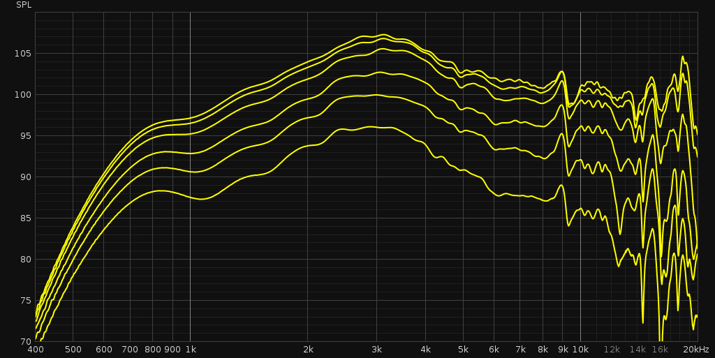

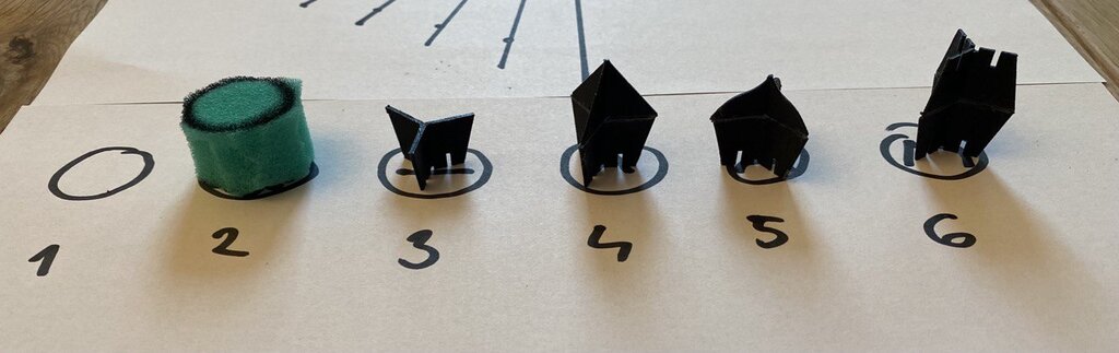

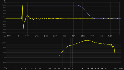

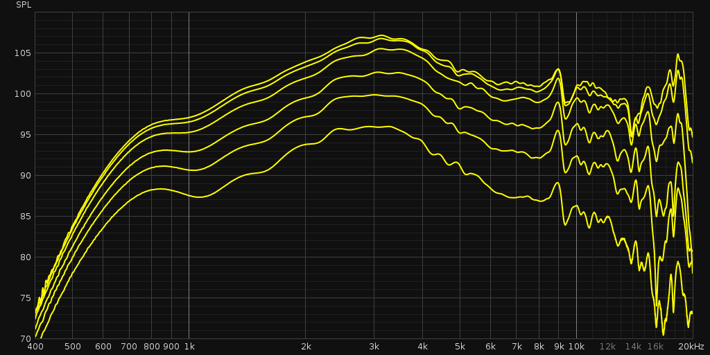

Par merani na HF108 s odstranenou sietkou proti hmyzu a roznymi vlozkami na zvukovode Sandhorn.
Merane zo vzdialenosti 0.5m.
Pre fixny uhol som menil vlozky, cize merania by mali byt porovnatelne. V ramci merania jednej vlozky, moze byt jej pozicia vo zvukovode jemne odlisna.
Okno 4ms.
Driver pripojeny cez analogovy RC high-pass filter:
- https://hifi.slovanet.sk/bb/viewtopic.php?p=347533#347533
#1 - ziadna vlozka
#2 - penova vlozka (huba), orezana s kuchynskej huby na riad/nadobi
#3 - vytlacena vlozka bez nastavca v tele zvukovodu
#4-6 - vytlacena vlozky rozsirene s roznymi nastavcami az do tele zvukovodu
Ciary s 1dB medzerou, krokovane po 10 stupnoch, ale nedopatrenim so stredom otacania az za driverom, takze cca az 15 stupnov.
51.62 KB |
149 Time(s) |
Naposledy upravil miero dňa Ut august 08, 2023 20:39:28, celkom upravené 1 krát. |

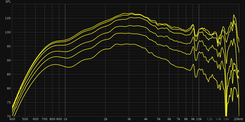

1, 2 a 3
87.29 KB |
137 Time(s) |
70.62 KB |
149 Time(s) |
72.75 KB |
136 Time(s) |

4, 5 a 6
Pozn.: tieto vlozky mi nesli vlozit az tak hlboko ako #3 (chyba tlace alebo operatora).
74.92 KB |
150 Time(s) |
74.75 KB |
130 Time(s) |
74.21 KB |
129 Time(s) |

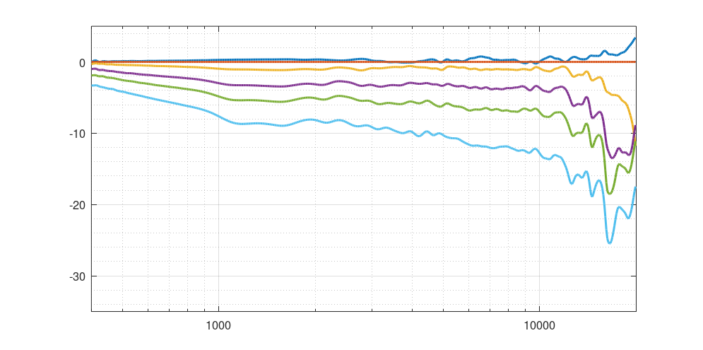

Odpozorovane z merani:
- vlozky pridavaju 0.5dB na 3kHz
- vlozky utlmili rezonanciu na ~5.6kHz
- pasmo 6-8kHz sa zda byt najlepsie bez vlozky
- rezonanciu na 9kHz vlozky posuvaju frekvencne nizsie
- pasmu nad 10kHz pomohla najviac zakladna vlozka #3
- rezonanciu na 15kHz najlepsie utlmila zakladna vlozka #3, huba ju neutlmila vobec (asi pomaha, ze vlozky nemaju uprostred dieru)

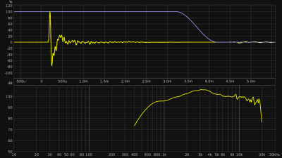

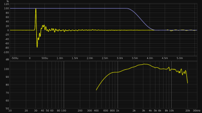

Este vypocitane impulzne odozva pre uhol cca 20 stupnov.
Zaujimavost: huba zrejme spomalila zvuk o desiatky mikrosekund
35.45 KB |
145 Time(s) |
34.45 KB |
133 Time(s) |
34.75 KB |
153 Time(s) |

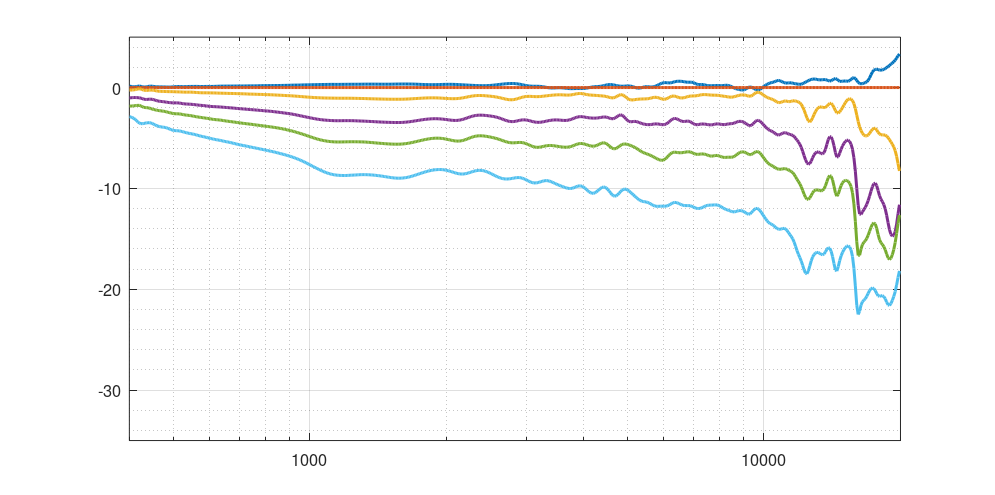

Este mam normalizovane grafy na ~10°.
67.93 KB |
136 Time(s) |
71.31 KB |
161 Time(s) |
67.82 KB |
146 Time(s) |
Naposledy upravil miero dňa St august 09, 2023 09:57:05, celkom upravené 2 krát. |
