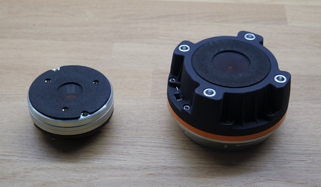

Ta šedá vložka do ústí driveru by šla vytočit na CNC soustruhu. Z něčeho, co se dobře obrábí - hliník, mosaz. Jen mám strach, vzhledem k výrobním tolerancím driveru a zvukovodu, aby se všechno potkalo tak krásně, jak je to na obrázku.
DEQX HDP5 - TriAmp 2xDPA222 + Hypex NC400 - RpM1
PríspevokZaslal: St január 27, 2021 10:01:13    Predmet: Odpovedať s citátom
Pokud by vnitřní kužel driveru byl přístupný, tak optimální by bylo CNC program napsat s dvěma parametry, úhel kužele a výstupní průměr. Každý kus driveru pak před výrobou vložky proměřit na 3D souřadničáku a zapsat výsledky do programu. Pokud by měl CNC soustruh dobře seřízené nástroje, musí to sednout jak prdel na hrnec.
Ale co říká simulace ? Opravdu by měl ten tenounký prstýnek viditelný vliv na výsledek ?
PríspevokZaslal: St január 27, 2021 10:01:53    Predmet: Odpovedať s citátom
Přínos by byl prakticky ve všem - tedy podle teorie a simulací.
Earl Geddes napísal:
I'd love to see someone try it and post the results. It is a very good idea.
PríspevokZaslal: St január 27, 2021 10:08:59    Predmet: Odpovedať s citátom
Myslel jsem spíš na SLA tisk, ale to jen proto, že k ničemu jinému nemám moc přístup.
PríspevokZaslal: St január 27, 2021 10:52:47    Predmet: Odpovedať s citátom
Pokud by to byl 3D tisk, tak bude patrně hlavním zdrojem chyb nepřesnost tiskárny a teplotní roztažnost materiálu. Pak bych doporučil následující trik: Vytisknout zkušební kus o pár desetin mm větší. Vložit do driveru, posuvkou změřit o kolik vyčuhuje ven a podle toho přepočítat, jak má být velký finální kus. Úhel kužele bude snad v pořádku, jde hlavně o ten průměr.
Ale ten soustruh by byl podstatně lepší, nedá se i tohle udělat na zakázku ?
PríspevokZaslal: St január 27, 2021 10:54:11    Predmet: Odpovedať s citátom
Ten SLA tisk (tj. vytvrzovaná pryskyřice) je nesrovnatelně kvalitnější, než běžná 3D tiskárna. Tepelně už se tam pak nemá co roztahovat. Toho bych se vůbec nebál.
PríspevokZaslal: St január 27, 2021 10:59:30    Predmet: Odpovedať s citátom
Jo sorry, přehlídnul jsem to SLA. Na tyhle malý věci je to skvělý.

PríspevokZaslal: St január 27, 2021 11:11:15    Predmet: Odpovedať s citátom
To se dá taky objednat jako tisk na zakázku.
