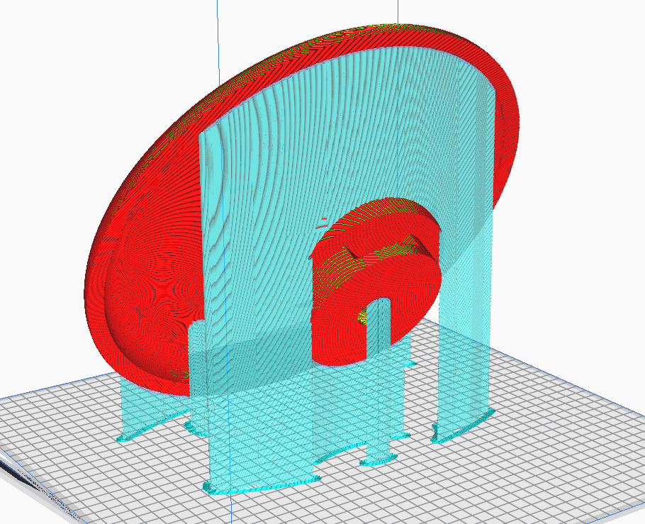

Tisk SH, tak jak je, tloušťka 12 mm, bez úchytů (cca 17 hodin, 1.2 kg) -
Kdyby se to tisklo ze dvou polovin, šlo by to celé něčím vylít a pak slepit.

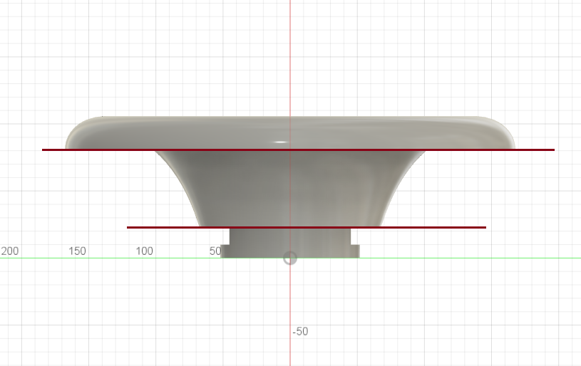

...ty podpěry by musely být takhle, to je jasné (cca o hodinu déle).

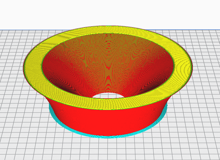

No, o model na formu se každopádně pokusím. Nakonec by to možná úplně nejlepší bylo rozdělit a vytisknout z několika řezů, tisknutých přímo na podložce, s minimem podpěr jen v tom vrchním dílu, a snad i poměrně přesně. Stejně se to pak musí celé ještě opracovat.

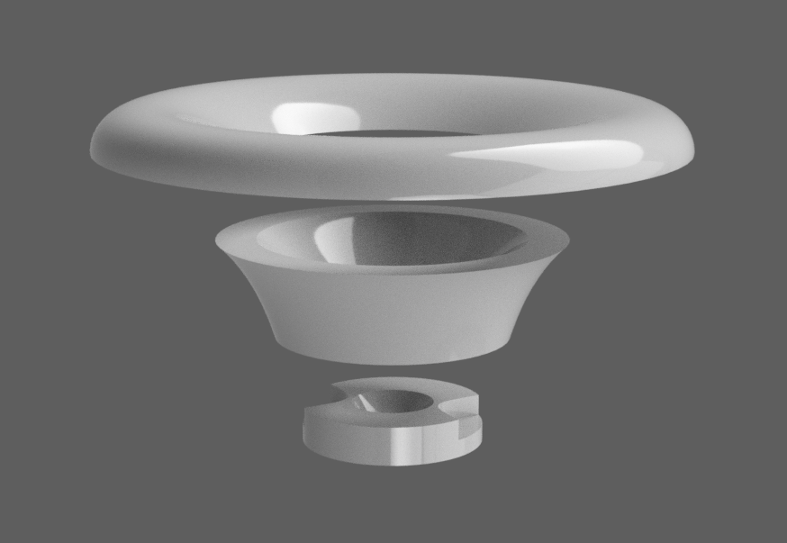

Střední díl bez podpěr za necelé 4 hodinky.

Nejhorší je ten vršek, ale pořád nic, co by se nedalo v pohodě vytisknout (9h).
co tak to vytlacit so snap-fit uchytmi, nech sa to nemusi zlozito lepit?
Občas mám pocit, že žiju v nějakém jiném vesmíru. Co může být snazší, než to k sobě prostě přilepit?
U toho hobby tisku se neustlále řeší nějaké (nemalé) tolerance, a představa, že bych se měl crcat ještě s nějakými úchyty... Navíc stejně se to musí slepit.
