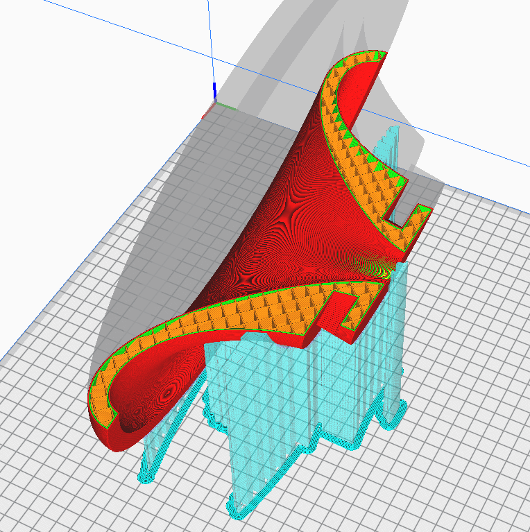

PríspevokZaslal: Pi marec 05, 2021 11:34:46    Predmet: Odpovedať s citátom
Tisk SH, tak jak je, tloušťka 12 mm, bez úchytů (cca 17 hodin, 1.2 kg) -
Kdyby se to tisklo ze dvou polovin, šlo by to celé něčím vylít a pak slepit.

PríspevokZaslal: Pi marec 05, 2021 11:47:23    Predmet: Odpovedať s citátom

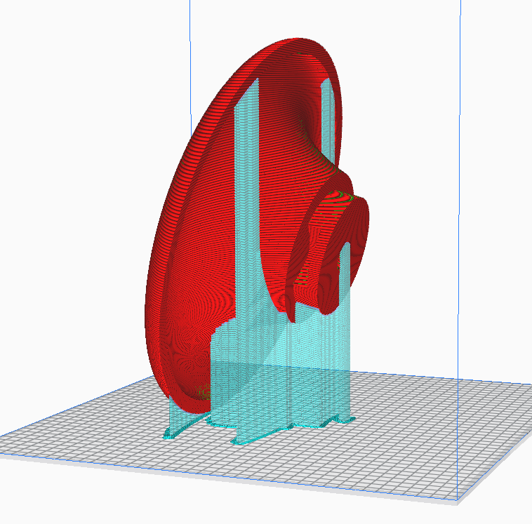

...ty podpěry by musely být takhle, to je jasné (cca o hodinu déle).

PríspevokZaslal: Pi marec 05, 2021 12:14:45    Predmet: Odpovedať s citátom
No, o model na formu se každopádně pokusím. Nakonec by to možná úplně nejlepší bylo rozdělit a vytisknout z několika řezů, tisknutých přímo na podložce, s minimem podpěr jen v tom vrchním dílu, a snad i poměrně přesně. Stejně se to pak musí celé ještě opracovat.

PríspevokZaslal: Pi marec 05, 2021 12:37:50    Predmet: Odpovedať s citátom
Střední díl bez podpěr za necelé 4 hodinky.
 Filesize:  121.36 KB
 Viewed:  134 Time(s)

PríspevokZaslal: Pi marec 05, 2021 12:45:49    Predmet: Odpovedať s citátom
Nejhorší je ten vršek, ale pořád nic, co by se nedalo v pohodě vytisknout (9h).
co tak to vytlacit so snap-fit uchytmi, nech sa to nemusi zlozito lepit?
Občas mám pocit, že žiju v nějakém jiném vesmíru. Co může být snazší, než to k sobě prostě přilepit?
U toho hobby tisku se neustlále řeší nějaké (nemalé) tolerance, a představa, že bych se měl crcat ještě s nějakými úchyty... Navíc stejně se to musí slepit.

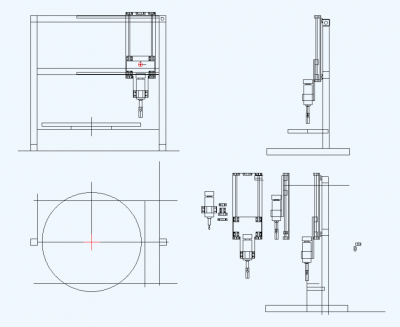

PríspevokZaslal: Po marec 08, 2021 12:21:50    Predmet: Odpovedať s citátom
Chystaná nástavba hrnčířského kruhu. Sestavené z běžně dostupných dílů to pojme válec ⌀640 x 270 mm Smile Twisted Evil
 Filesize:  15.33 KB
 Viewed:  128 Time(s)
PríspevokZaslal: Po marec 08, 2021 18:59:19    Predmet: Odpovedať s citátom
Vypadá to nadějně. U takovýchto hraček je dost důležitá tuhost. Možná by tomu prospělo nějaké "zavětrování"

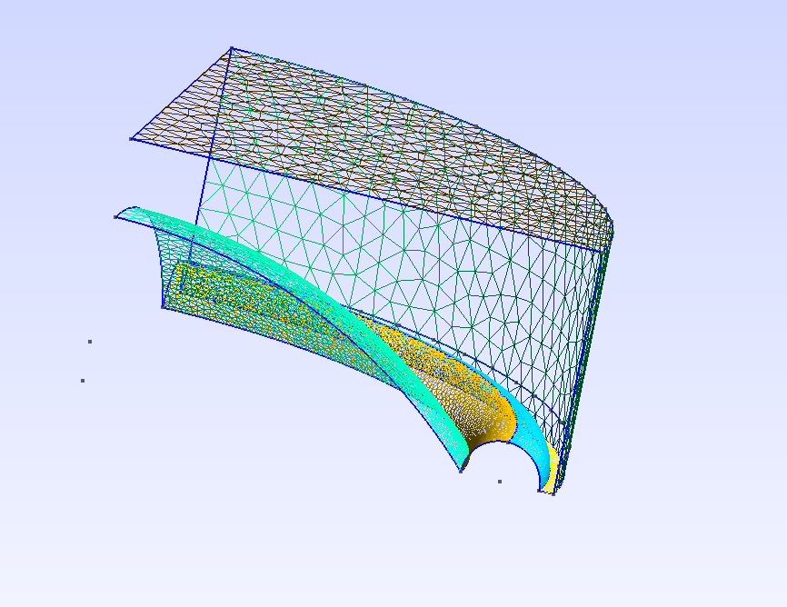

PríspevokZaslal: St marec 10, 2021 23:15:00    Predmet: Odpovedať s citátom
dam pocitat cez noc vychadzal som z modelu 11 len som upravil hrdlo
 Filesize:  204.48 KB
 Viewed:  133 Time(s)

PríspevokZaslal: Št marec 11, 2021 07:02:05    Predmet: Odpovedať s citátom
Takže zvukovod na 2" kalotu?
Jakým stylem se do ABECu dostává geomterie membrány-vrchlíku, závěsu? JE to import z nějakého modelovacího softu?

PríspevokZaslal: Št marec 11, 2021 07:19:42    Predmet: Odpovedať s citátom
Tu je to presne napisane musis si zmerat membranu a potom vypocitat apothem a mas
http://www.at-horns.eu/

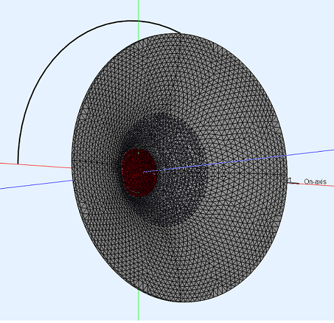

PríspevokZaslal: Št marec 11, 2021 07:26:42    Predmet: Odpovedať s citátom
Ten model na obrázku se mi zdá nějak divně nakřivo. Každopádně, jestli to má být rotačně symetrické, využij toho a zadej "ABEC.SimProfile = 0" - viz manuál, 6.10 Circular Symmetry Mode (str. 50). Výpočet i ve vysokém rozlišení pak trvá řádově sekundy až minuty, ne hodiny.
Edit: Už vím, to je pohled "zespodu". Ale pak nesedí ta rovina měření. Používáš poslední verzi? Tady je kdyžtak zatím úplně poslední: https://at-horns.eu/release/ath-4.7.1-beta2-32bit.zip

PríspevokZaslal: Št marec 11, 2021 10:41:09    Predmet: Odpovedať s citátom
pozrem sa nato po robote tam je medzi rovina vtom deme11 musim to prerobit a pozerat sa poriadne to som stiahol co si mal na stranke trosku to potrva kym to pochopim Twisted Evil
PríspevokZaslal: Št marec 11, 2021 10:57:21    Predmet: Odpovedať s citátom
Koukni na demo1C nebo demo8C.

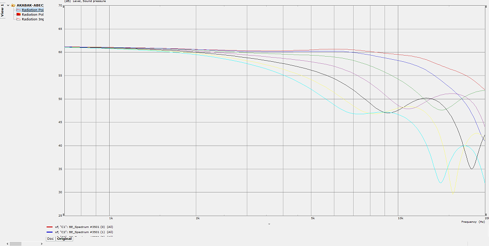

PríspevokZaslal: Št marec 11, 2021 14:23:36    Predmet: Odpovedať s citátom
tak nieco sa podarilo RS52 ako infinity baffle pridam obrazok vyrobcu meranie ateda cisto len membrana bez WG
Source.Velocity = 2
ABEC.SimType = 1
ABEC.SimProfile = 0
 Filesize:  56.4 KB
 Viewed:  128 Time(s)
Naposledy upravil misog dňa Št marec 11, 2021 14:43:52, celkom upravené 2 krát.
PríspevokZaslal: Št marec 11, 2021 14:27:10    Predmet: Odpovedať s citátom
Neboj se zvýšit počet frekvencí (tohle je zbytečně hrubé):
ABEC.f1 = 500
ABEC.f2 = 20000
ABEC.NumFrequencies = 100
ABEC.MeshFrequency = 32000
Ale nejsem si jistý, jestli je tohle dobře. Kdyžtak sem nahraj ten ABEC projekt, podívám se na to.

PríspevokZaslal: Št marec 11, 2021 14:40:28    Predmet: Odpovedať s citátom
tak aspon takto niesom si sity hlavne
Throat.Profile = 1
Throat.Diameter = 66 ; [mm]
Throat.Angle = 7 ; [deg]
Coverage.Angle = 45
RS52.zip
Download
 Filename:  RS52.zip
 Filesize:  648 Bytes
 Downloaded:  152 Time(s)
PríspevokZaslal: Št marec 11, 2021 15:10:46    Predmet: Odpovedať s citátom
Tam je akorát nutné si ohlídat, aby ta nekonečná deska byla správně umístěná. V tomhle případě to znamená smazat (nastavit na nulu) "offset" v solving.txt (nevím, odkud se to tam bere, možná tam mám nějakou novou chybku):
Infinite_Baffle
Subdomain=2; Position=Pos offset=15.000mm
Infinite_Baffle
Naposledy upravil MaBat dňa Št marec 11, 2021 15:46:17, celkom upravené 1 krát.
PríspevokZaslal: Št marec 11, 2021 15:45:31    Predmet: Odpovedať s citátom
Opraveno, teď už je deska správně na konci zvukovodu: https://at-horns.eu/release/ath-4.7.1-beta3-32bit.zip

PríspevokZaslal: Št marec 11, 2021 17:13:05    Predmet: Odpovedať s citátom
no nieco taketo vyslo dufam ze vsetko je OK
 Filesize:  121.29 KB
 Viewed:  133 Time(s)
 Filesize:  62.44 KB
 Viewed:  119 Time(s)
PríspevokZaslal: Št marec 11, 2021 17:15:10    Predmet: Odpovedať s citátom
Jj, to už vypadá realisticky. Tak teď už jen ten zvukovod...
(I když tedy přijde mi, že ti plochý interface protíná tu kalotu.)
