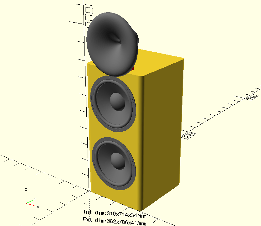

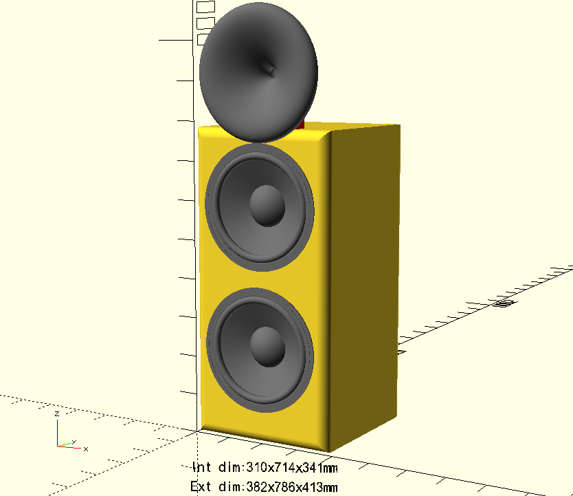

Z hladiska difrakcii okolo zvukovodu, stoji za zvysenu namahu (s upevnovanim stojanu zvukovodu zvnutra bedne) zaoblovat hornu hranu, alebo pri tom hranatom tvare to je uz jedno a moze ostat nezaoblena?
Stojan by mohol byt zvarene ocelove U zapusteny v hornej stene (alternativne pripevneny pod nou).
Efektivnejsie nez zaoblovat by asi bolo posunut basak este vyssie, ale to zas uz nevyzera moc dobre.
Popripade este otazka, co vyzera lepsie? Zaoblene ci nezaoblene hrany hornej a dolnej steny?

PríspevokZaslal: Pi august 27, 2021 10:57:30    Predmet: Odpovedať s citátom
Ten držiak iba zohni U z pásoviny a prichyť ho na vrch boxu do dvoch závrtných matíc M4.. Načo komplikovane prichytávať zvnútra boxu. Ostatné je len estetika , to si rozhodni sám. Ale skús si v simulácii optimálny výškový odstup bas/horn z hľadiska vertikálnych charakteristík a deličky.
PríspevokZaslal: Pi august 27, 2021 11:23:07    Predmet: Odpovedať s citátom
Celkem souhlas. Třeba na iDílně ( https://www.idilna.cz/cz/ ) ti laserem nebo vodním paprskem vyřežou libovolný tvar i z tlustého plechu, včetně ohýbání, pokud bys neměl nikoho poblíž. Akorát bych tam dal aspoň M6. Chytil bych to přes nějaké mechanicky tlumící kroužky - ty by se daly jistě snadno vytisknout z nějakého mírně flexi materiálu. To za pár kaček už udělají dnes skoro kdekoliv (TPU, TPE, zas tak se v tom nevyznám, sám z toho netisknu).
To dole je pasivní membrána?
A jinak vypadá to dobře, podle mě.
PríspevokZaslal: Pi august 27, 2021 13:09:53    Predmet: Odpovedať s citátom
Jj, dole bude pasiv.
Dakujem za rady - uvidime :-)

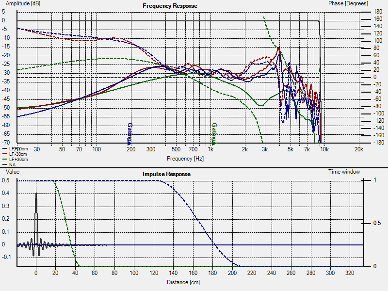

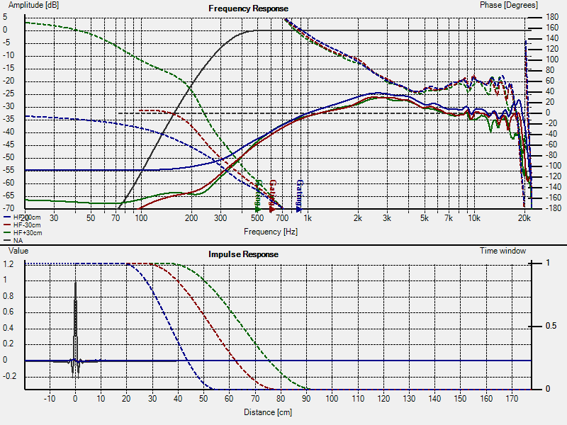

PríspevokZaslal: Po august 30, 2021 10:51:30    Predmet: Odpovedať s citátom
Ultraprovizorne meranie dvoch vertikal +/- 15st (30cm nad a pod osou zvukovodu z 1m), zvukovod zaveseny na rebriku nad basakom v otvorenej krabici.
HolmImpulse mi pri merani basaku 30cm nad osou zvukovodu (zelena ciara), dava takyto nepouzitelny gating. Zrejme odrazy od zvukovodu, ci konstrukce rebriku.
Moc pouzitelne to nevyzera, tak som uz ani viac nemeral. Da sa s tym nieco robit?

PríspevokZaslal: Po august 30, 2021 12:39:37    Predmet: Odpovedať s citátom
Myslím, že to s těmi vertikálami myslel BV jinak, tj. naměřit to obojí samostatně (vůči ose každého zdroje zvlášt, třeba horizontálně, aspoň 0 - 90° po 10°) a využít tato data k simulaci vertikálnch směrovek zadáním relativního umístění v prostoru - s tím pak snadno můžeš různě laborovat nanečisto (včetně výhybky, což je tam to důležité). O to jsem se sám nikdy nepokoušel, přijde mi to jako dost hrubá aproximace, ale zdá se, že to podporuje VituixCAD.
Jinak nevím, co myslíš větou "HolmImpulse [...] dava takyto nepouzitelny gating." Gating si dáváš ty ručně, podle bezodrazového času, který máš k dispozici, nikoliv HolmImpulse.
