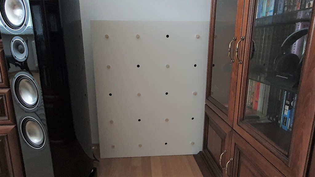

Jedna fotka (zatial) bez zdroja. Co si o tom myslite?
