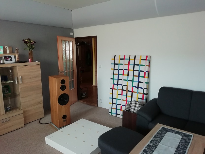

Martin bol dnes u mna. Zmeral mi akustiku a aj ked ide o klasicku obyvacku, tak to nebolo az tak zle. Cool Samozrejme je co zlepsovat a aj mi ponukol nejake navrhy. Mam teraz nad cim rozmyslat. Mozem ho iba doporucit. Bolo to velmi zaujimave sedenie a pre mna nove informacie. Smile
Mam hrb na 50 Hz, tak mi aspon pozical na vyskusanie 2 Boomkillery. Este cakam na stuple, ktorymi sa nastavia na potlacenie v tych 50 Hz.

Tak som stuple umiestnil, ako bolo Martinom vypocitane, a dunive basy su prec ! Super vecicka. A ak by som nahodou po tych dunivych basoch zatuzil /co nepredpokladam 😏/, tak staci upchat aj tie volne dierky stuplami a Boomkiller sa "vypne". Zaujimave je aj to, ze ten Boomkiller moze byt kdekolvek v miestnosti a dokonca aj za sedackou alebo nabytkom. Kde mate miesto, tam ho date.
Ako vidim a pocujem, tak treba zabudnut na tucne koberce, basove pasce v rohoch, penove ihlany na stenach a podobne voodoo, kde sa ide cestou pokus/omyl a s nejasnym vysledkom. Treba si dat dobre zmerat posluchovku /co zaberie asi hodinu/ a potom najst riesenie, ktore je presne vypocitane na vasu akustiku a hlavne funguje. Cool

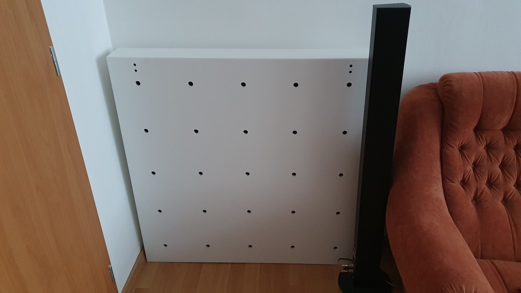

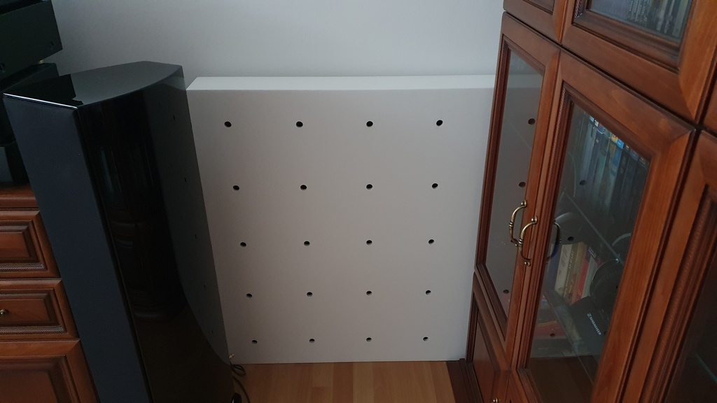

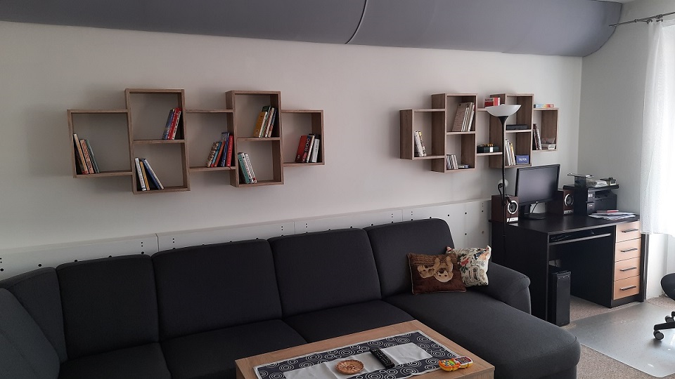

PríspevokZaslal: Ne október 03, 2021 13:26:28    Predmet: Odpovedať s citátom
to: vlado.ba
Se vším souhlasím. I u mě check byl. Naměřil problémy na 47Hz a na 65Hz.
47Hz pokrylo 5ks boomkillerů za gaučem a PC . Na 65Hz stačily 2ks položit na zem. Mód místnosti je totiž v tomto případě vertikální. Na těch 65Hz je ten problém docela výrazný. Nedávno jsem zkusil pustit do beden sinusový signál 65Hz a zkoušel boomkillery dát na zem, kde jsou funkční a pak je dal pryč. s boomkillery jsem naměřil úroveň -42dB a bez -35dB, takže nejen, že to je výrazně slyšet, ale potvrdilo to i měření.
Přikládám foto.
Za tím gaučem to není nijak rušivé. Jen na stropě mi ještě zůstaly basstrapy, které na nízké basy sice nefungují, ale alespoň snižují dozvuk v místnosti.
