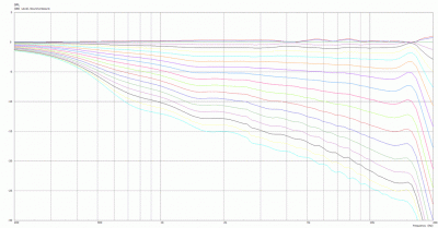

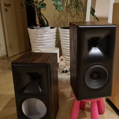

PríspevokZaslal: Pi september 10, 2021 09:31:35    Predmet: Odpovedať s citátom
Smile
 Filesize:  226.71 KB
 Viewed:  131 Time(s)
Pet007
Založený: 12 november 2015
Príspevky: 551
Bydlisko: Jablonec n.N.
PríspevokZaslal: Pi september 10, 2021 10:21:34    Predmet: Odpovedať s citátom
Misog: krasna prace Wink
Mabat: delsi dobu jsem tu nebyl, nicmene asi budu "nucen" v dohledne dobe spachat 2.5p s 10", takze se trosku "na hovado" zeptam, ktery profil zvolit, resp. jestli nechces neco vyzkouset v praxi s timdle setupem (delni tak 1200-1300Hz.....) Dolu zrejme pujdou Sica 10SR2.5 CP..... Diky.

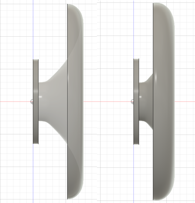

Vždyť je to všechno to samé... Smile
Ok, myslel som ze je snaha urobit zvazok co najsirsi a ze kazdy uhol navyse, v ktorom sa udrzi konstantna smerovost, sa pocita, teda priblizit sa co mozno najviac Tritonii, ktoru berem technicky aj vizualne ako benchmark Smile
Osobně bych teď ale ještě skoro počkal, až jak dopadne ten "lopatkový" vnitřek
Bude to sucast zvukovodu uz pri vyrobe, alebo sa to bude dat dotlacit a upevnit dodatocne? Stale mam totiz predstavu (ak to budu vediet spravit) dat to cez svoj kontakt odfrezovat na CNC z plastu.

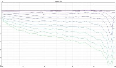

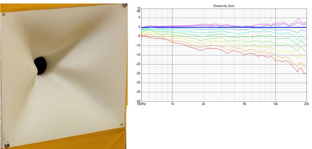

PríspevokZaslal: Pi september 10, 2021 14:37:21    Predmet: Odpovedať s citátom
Tohle jsou ty tři obrázky přes sebe, to už jsou rozdíly skutečně zanedbatelné, IMHO.
"Lopatky", co se týká výroby, by se samozřejmě daly udělat zvlášt. V případě třískového obrábění by to snad ani jinak nešlo.
 Filesize:  209.57 KB
 Viewed:  159 Time(s)

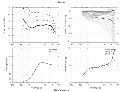

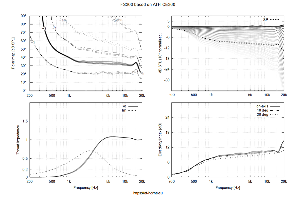

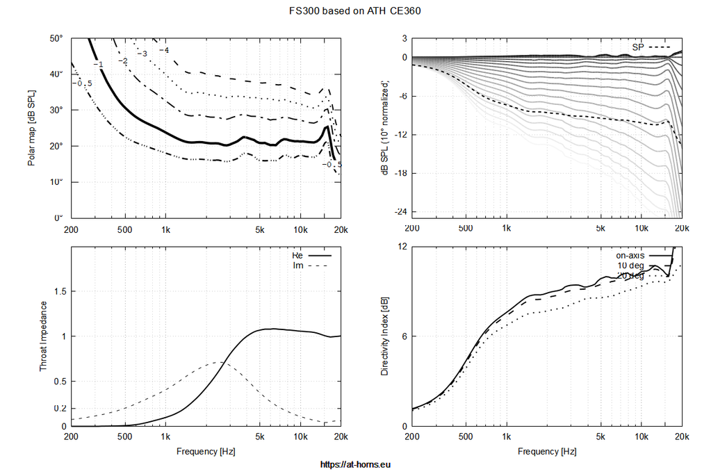

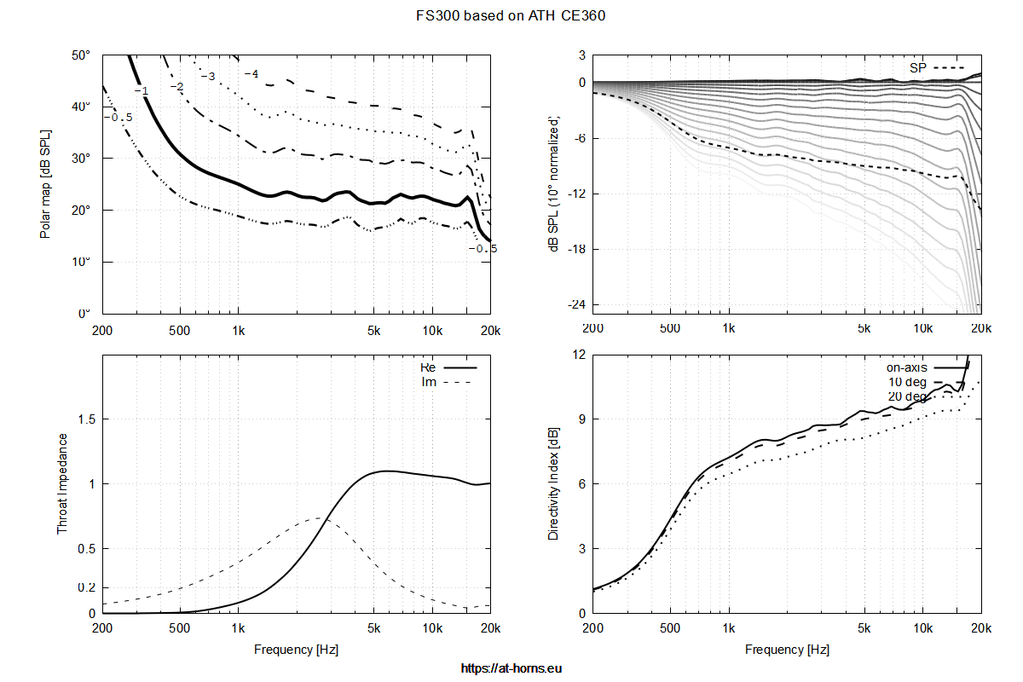

PríspevokZaslal: So september 11, 2021 18:17:30    Predmet: Odpovedať s citátom

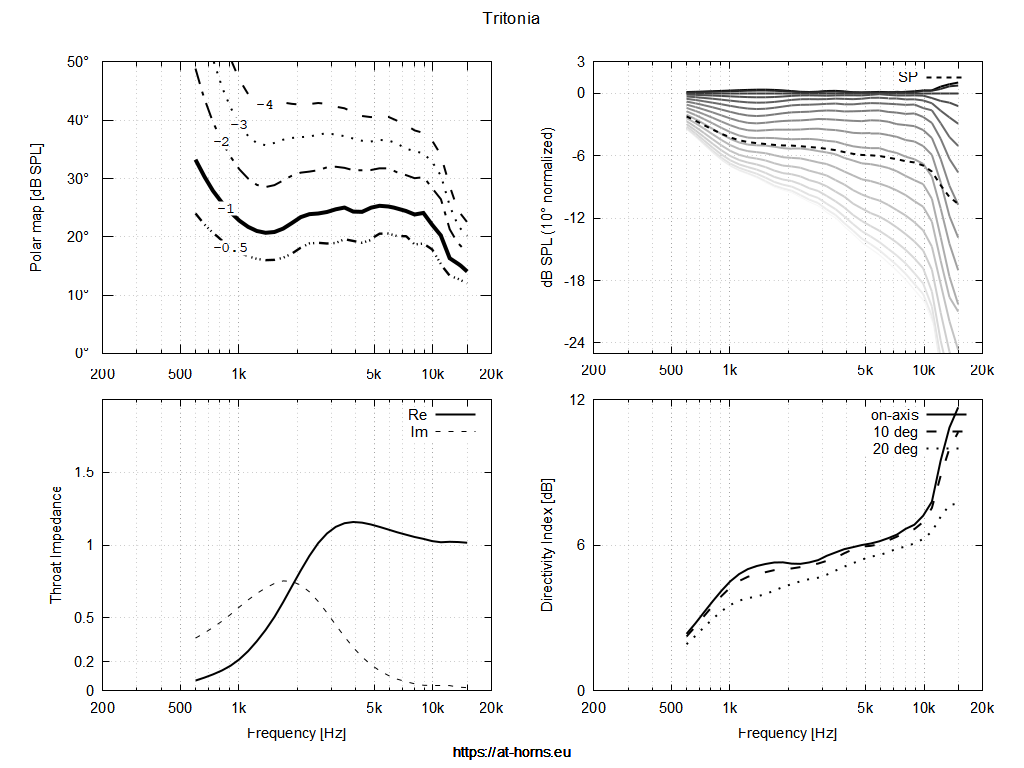

Upravil som trocha ATH report a uznavam, ocividne je to naozaj to iste a len som sa nechal oklamat prilis zozoomovanou y osou vo VACS Confused
BTW keby to niekoho zaujmalo, tak prikladam pre porovnanie aj report zverejneneho kodu Tritonie
Nech nesirim bludy (ked som uz zacal), tak som sa pytal a triskove obrabanie to teda naozaj nie je, je to vraj uplne bezna CNC, takze to bude kombinacia CNC a/alebo sustruh...
 Filesize:  250.29 KB

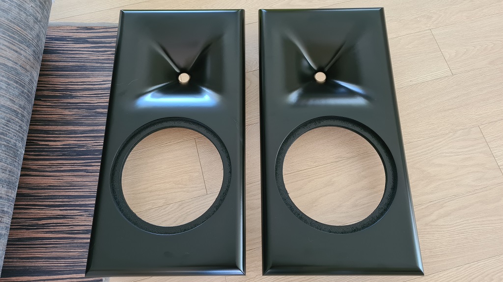

PríspevokZaslal: Ne september 12, 2021 08:07:19    Predmet: Odpovedať s citátom
Presiel som este v rychlosti tym upravenym ATH reportom vsetky iteracie co mam a najplochejsie DI bez kompenzacie upward tiltom mi vyslo nakoniec takto.
Nech to nevyzera, ze tu len repostujem CE, tak prikladam aj model Smile
 Filesize:  80.24 KB
 Viewed:  113 Time(s)
 Filesize:  144.89 KB
 Viewed:  111 Time(s)
 Filesize:  248.39 KB
 Viewed:  122 Time(s)

Čili výhybka takhle vychází na nějakých 24 dB/okt. okolo 800 Hz.
Ak sa este mozem spytat, aka je potom vyhoda vacsich priemerov pri CE serii, ak uz ST260 ide s HF108 delit na 800hz?
Doteraz som chapal primarny dovod robit zvukovod vacsim prave koli nizsiemu deleniu, ale ked porovnam raw SPL vo VACS, tak loading je pri 300 a 260 skutocne takmer totozny.
Rozdiel vidim pri normalizacii v udrzani CD o par stovak hz nizsie a o par stovak hz nizsie zaciatok rozvazovania zvazku?
PríspevokZaslal: Po september 13, 2021 19:15:25    Predmet: Odpovedať s citátom
V podstatě jsi to napsal. U zvukovodů tohoto typu akustická impedance hrdla na velikosti zvukovodu prakticky nezávisí. Velikost ale určuje, jak nízko zvukovod udrží požadovanou šířku svazku, a obecně i jak kvalitně to dělá, prostě proto, že na větším zvukovodu mohou být změny v profilu vyústění pozvolnější. Užší svazek pak také znamená vyšší SPL v ose, ale už to není díky vyšší účinnosti.
Krásně je to vidět na těch třech obrázcích tady: http://www.at-horns.eu/edge.html

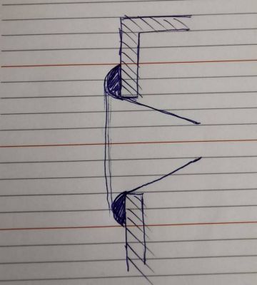

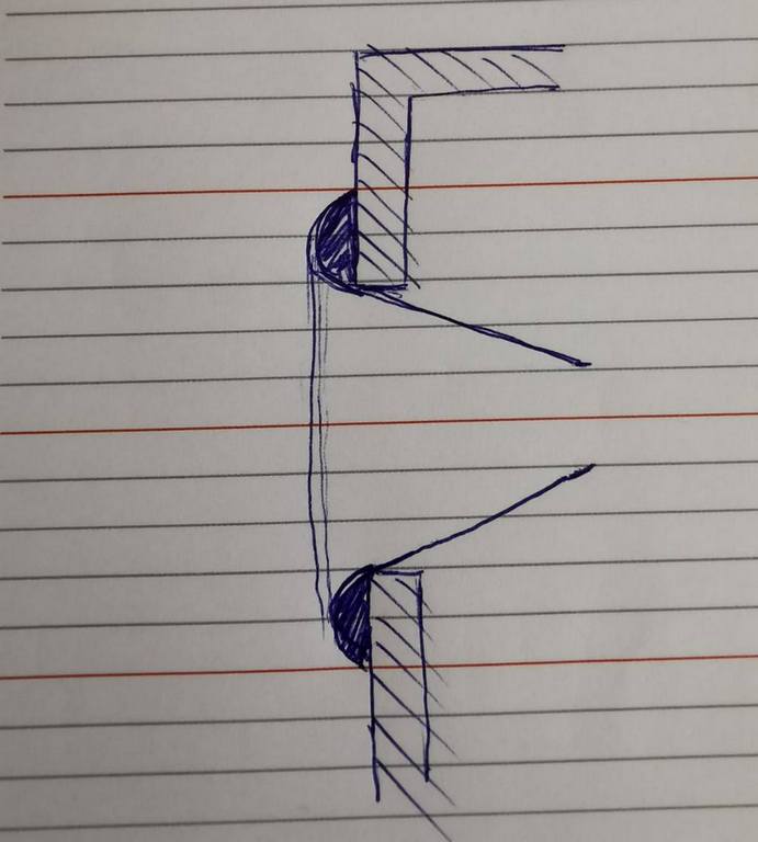

PríspevokZaslal: Po september 27, 2021 23:30:19    Predmet: Odpovedať s citátom
MaBat, nasiel by si v sufliku nejaky profil zvukovodu zapusteny do ozvucnice, ktory by si chcel vidiet zrealizovany a zmerany? Rozmer pre frezovanie max. 40x60cm, teda kludne i elipsa. Predbezne do dvojpasma s 12" alebo 15" dole. Zaujemca mi stavia bedny pod Sandhorn, a vyhladovo by tiez rad skusil nejaky lepsi zvukovod :-)
PríspevokZaslal: Ut september 28, 2021 10:16:28    Predmet: Odpovedať s citátom
To asi ne.
