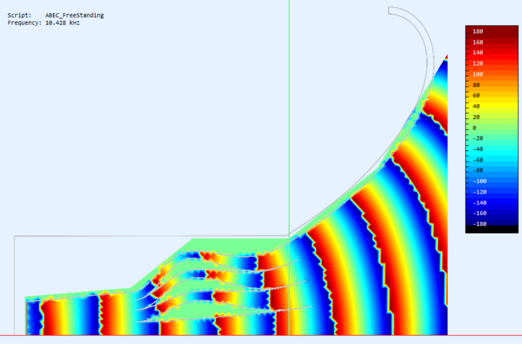

Princip funkce (znázornění fáze zvukové vlny, 2" driver na 10 kHz) -
 Filesize:  180.39 KB
 Viewed:  165 Time(s)
PríspevokZaslal: St november 03, 2021 22:07:53    Predmet: Odpovedať s citátom
Zeptám se úplně debilně: jde tedy o to, že čím dál od osy, tím jsou kanály delší a původně rovinná vlna z driveru se tím přemění na kulovou ?
PríspevokZaslal: Št november 04, 2021 07:59:31    Predmet: Odpovedať s citátom
To ne, ty kanály jsou naopak všechny přesně stejně dlouhé, jinak by to nefungovalo. Ale jejich vyústění tvoří kulovou plochu.
PríspevokZaslal: Št november 04, 2021 18:56:02    Predmet: Odpovedať s citátom
No vždyť to říkám, že jsem debil. Laughing
Napsal jsem to naprosto nesmyslně, ale ten princip udělat z toho kulovou plochu jsem trefil. No tak držím palce...
PríspevokZaslal: Št november 04, 2021 20:31:26    Predmet: Odpovedať s citátom
Jo, ta kulová vlna je celý důvod, proč se to dělá, to jsem vlastně nezmínil Smile
Protože kulová vlna nesměruje...
