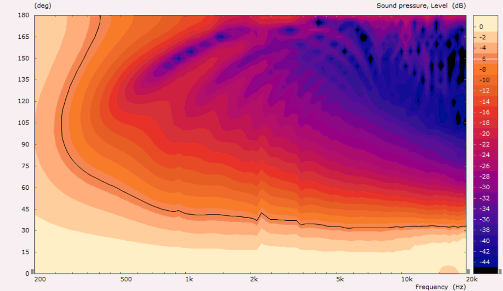

MaBat Hifi inventar
Zaslal: Po október 18, 2021 07:21:07 Predmet: |
BTW, koupil jsem si novou 3D tiskárnu, potřebuji teď na pokusy něco malého, kam si dám tenkou trysku. Kdyby někdo stál o nový nepoužitý Anycubic Chiron (tj. něco přesně opačného), levně prodám, nevyužiju to.

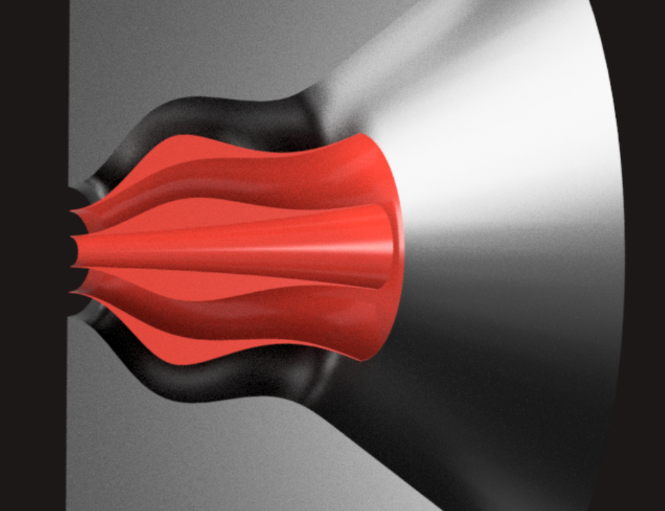

MaBat Hifi inventar
Zaslal: Ut október 19, 2021 20:11:45 Predmet: |
Chystá se revoluce, akorát se to musí povést dotáhnout

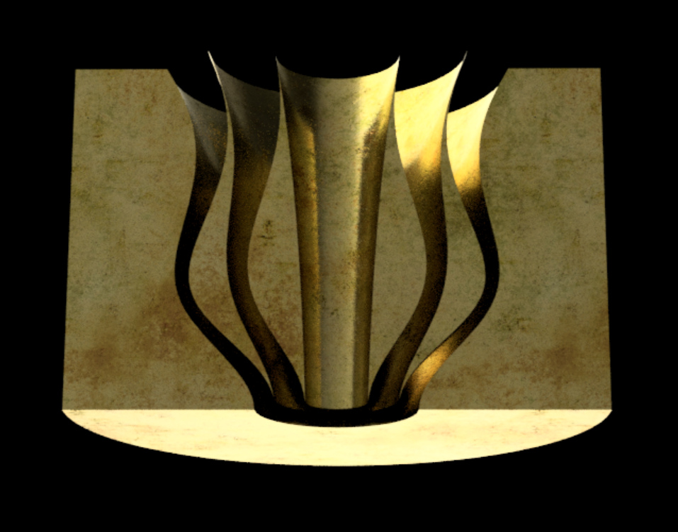

MaBat Hifi inventar
Zaslal: So október 23, 2021 21:14:26 Predmet: |
2" driver - toto je zatím teorie

BV Hifi inventar
Zaslal: Ne október 24, 2021 06:15:28 Predmet: |
Je to "fantázia", ak to bude fungovať tak aj v reále, čo zrejme bude.. Len ešte nájsť 2"drivery (za normálne ceny), čo niečo zahrajú nad 15kHz.
MaBat Hifi inventar
Zaslal: Ne október 24, 2021 07:41:50 Predmet: |
I kdyby jen do 15 kHz, pořád je to zlepšení o oktávu, než co jinak 2" zvládne, a oproti 1" i o oktávu směrem dolu. No a taky to holt bude o oktávu až dvě dražší
I kdyby to mělo být jen 12 kHz...

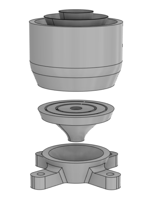

uz si sa pokusil o tlac v tej novej tlaciarni?
ako to bude uchytene?
MaBat Hifi inventar
Zaslal: Pi október 29, 2021 17:08:58 Predmet: |
jj...
209 KB |
150 Time(s) |

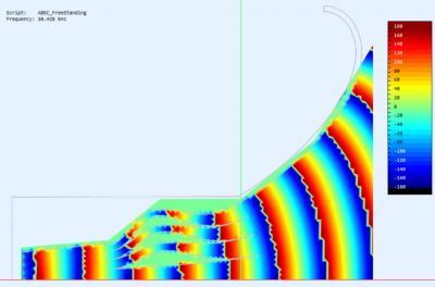

MaBat Hifi inventar

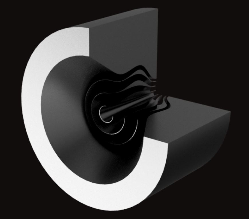

Zaslal: St november 03, 2021 11:14:16 Predmet: |
Princip funkce (znázornění fáze zvukové vlny, 2" driver na 10 kHz) -
180.39 KB |
165 Time(s) |
opa Hifi inventar
Zaslal: St november 03, 2021 22:07:53 Predmet: |
Zeptám se úplně debilně: jde tedy o to, že čím dál od osy, tím jsou kanály delší a původně rovinná vlna z driveru se tím přemění na kulovou ?
MaBat Hifi inventar
Zaslal: Št november 04, 2021 07:59:31 Predmet: |
To ne, ty kanály jsou naopak všechny přesně stejně dlouhé, jinak by to nefungovalo. Ale jejich vyústění tvoří kulovou plochu.
opa Hifi inventar
Zaslal: Št november 04, 2021 18:56:02 Predmet: |
No vždyť to říkám, že jsem debil.
Napsal jsem to naprosto nesmyslně, ale ten princip udělat z toho kulovou plochu jsem trefil. No tak držím palce...
MaBat Hifi inventar
Zaslal: Št november 04, 2021 20:31:26 Predmet: |
Jo, ta kulová vlna je celý důvod, proč se to dělá, to jsem vlastně nezmínil
Protože kulová vlna nesměruje...

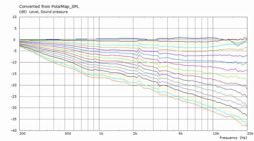

porsche917 Hifi obsluha
Založený: 01 jún 2015 Príspevky: 36 Bydlisko: Zilina
Zaslal: Pi november 05, 2021 09:27:21 Predmet: |
Z mierovho merania vertikal sandhornu je vidno v niektorych uhloch klasicku nulu 2p konstrukcie okolo delicky.
Ako nizko by sa muselo delit, aby sa to spravalo ako "coax", teda rovnako hladko vertikalne, ako horizontalne? Resp teda, bude to dosiahnutelne s tymto novym profilom s 1.4/2 driverom?
MaBat Hifi inventar
Zaslal: Pi november 05, 2021 11:35:05 Predmet: |
Úplně na vlastnosti koaxu se ani s 2" dostat jistě nepodaří, nicméně podaří se posunout významně dělící frekvenci směrem níž, což je jistě dobrá věc - rozšíří se tím ještě víc pásmo, kde to bude vyzařovat jako jeden bodový zdroj s velmi hladce rostoucí směrovostí, třeba už od 400 - 500 Hz. Níž už se potom beztak začíná výrazně uplatňovat místnost a blízké plochy, a ani ideální koax tam už moc nepomůže.
- Pro to, aby se to chovalo jako koax, se traduje, že to nemůže být od sebe dál než 1/4 vlnové délky na dělící frekvenci. Pro 400 Hz je to okolo 20 cm, což je dost nereálné. Hlavně to ale není ani nutné.
V Dánsku se to teď bude testovat s Axi2050, jsem zvědavý, jak to dopadne.

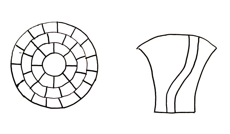

Zas mě napadla jedna bejkárna. Celá ta struktura je rotačně symetrická a vznikají dost bizarní tvary kanálů. Nešlo by využít toho, že se to tiskne na 3D tiskárně a udělat to trochu jinak ?
Strašně blbě se to popisuje a nevím, jestli přiložený obrázek pomůže, ale zkusím to.
Jednotlivá mezikruží by byla tenkými přepážkami rozdělena na segmenty, kanály přibližně čtvercového průřezu.
Celá tato struktura by potom rotovala vhodným způsobem okolo osy tak, aby kanály na větším poloměru mohly končit dříve a na výstupu tedy vznikla žádaná kulová plocha.
Možná by to fungovalo i jako obyčejná spirála s konstantní rotací a nebo by se úhel měnil tak, aby na vstupu a výstupu byl směr kanálů rovnoběžný s osou.
To je velmi neuměle naznačeno na pravé části obrázku. Takhle by přibližně vypadal kanál na vnějším obvodu (největším poloměru).
Výhoda by byla v tom, že všechny přepážky by měly konstantní (malou) tloušťku a optimální délka kanálů by se regulovala pouze průběhem rotace. Nakonec ta rotace by mohla být nezávislá v jednotlivých segmentech (míněno v jednotlivých mezikružích)

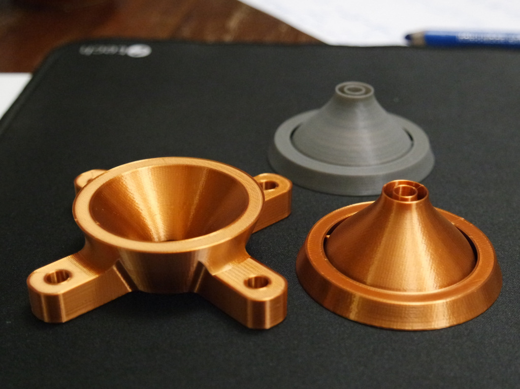

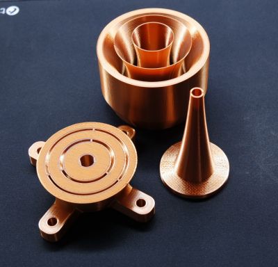

Zaslal: Ut november 30, 2021 22:14:43 Predmet: |
Tisknu na 0.25 mm trysce -
220 KB |
122 Time(s) |
104.69 KB |
109 Time(s) |

BlackRider Hifista - pokročilec
Založený: 11 november 2007 Príspevky: 267 Bydlisko: poblíž Brna
Zaslal: Pi december 03, 2021 11:29:47 Predmet: |
Po očku sleduju na diyaudio.com, vývoj je super. Tisknutá měď...
Edit:
Co je to za filament?
_________________ POSLECH: PreSonus AudioBox 22VSL > Rotel RMB-1066 / Senn. HD555 mod > miniDSP 4x10 HD > repro dle nálady
