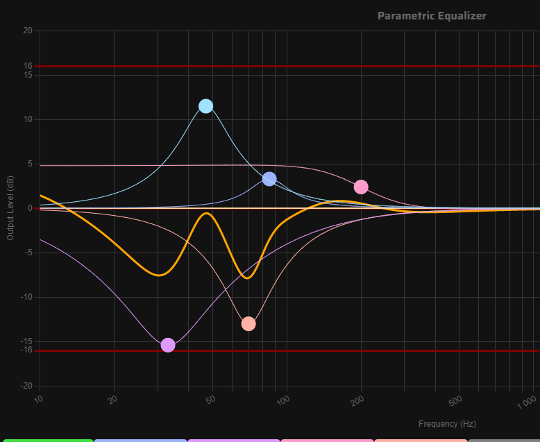

Z priestorovych dovodov nemozem mat dlhodobo vysunute repraky do miestnosti, takze su prisunute u steny.
Na ukazku, ze to nemusi byt az tak velky problem ak sa to riesi, prikladam ekvalizacnu krivku (vyrobenu podla ucha), ktora u mna v miestnosti (5.5m x 4.5m x 2.7m) basy upravi tak, ze subjektivne nedunia.
Tych 32Hz je teda pocut len u steny oproti repro, inde nie, ale takto stiahnute to teraz zbytocne neobtazuje ani susedov. Ked tak to teraz vidim, moze pomoct stiahnut i to pasmo pod 32Hz.

Chce to změřit, takhle je to jenom hádání. Uchem to neodhadneš ani hodně na hrubo to jsem si ověřil sám na sobě.

Jj mam v plane. Medzicasom som si to nastavoval este raz “na ucho presnejsie”, a to vyslo trochu inak (prílozeny obrazok) nez prvykrat.
Po mensich krokoch hoc s chybami, sa to zda byt (pre mna) poucnejsie, nez by som rovno vzal REW ci Dirac

Dovolím si čiastočne nesúhlasiť. Keby si to vzal cez REW bolo by to asi aj poučnejšie a keby cez Dirac, tak poučnejšie asi nie, ale zvukovo veľmi pravdepodobne lepšie.

Ucho klame. Mody místností a stěn je třeba změřit a ekvalizovat. To, že se to ve finále dorovnává do výsledné poslechové křivky, ať harmanovské nebo úplně vlastní, na tom nic nemění.

Jj, uvidime. Som sam zvedavy ako to dopadne, a hlavne ze potom budem moct porovnat (a prezentovat) vysledky podla ucha a mikrofonu. Takto zatial nie som ovplyvneny (presnymi) meraniami, orientacny spektrogram na mobile som uz pouzil i pri tom.
