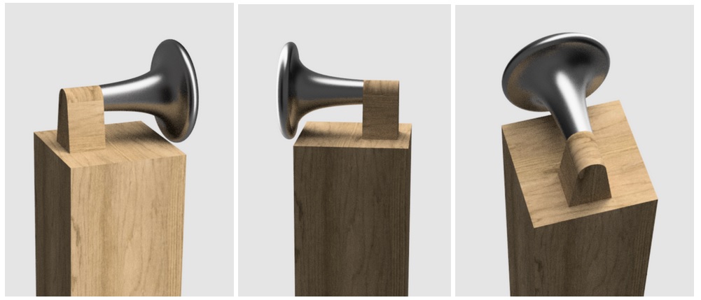

PríspevokZaslal: Pi marec 31, 2023 14:14:13    Predmet: Odpovedať s citátom
https://www.diyaudio.com/community/threads/acoustic-horn-design-the-easy-way-ath4.338806/post-7312533 Cool
 Filesize:  68.01 KB
 Viewed:  94 Time(s)

PríspevokZaslal: Ne apríl 02, 2023 23:14:33    Predmet: Odpovedať s citátom
MaBat, takze k tomu novemu hlbokemu zvukovodu sa da najst nejaky vhodny stredak, ktory nebude treba davat do vlastneho zvukovodu a bude to pekne navazovat?
PMA, ako dolezita ti pride ta zvyraznena veta od Tooleho? Ak by tam nebola, tak nevidim rozpor s tym, co dobry zvukovod umoznuje. Resp. ten sound power sa tyka skor vyhybky a naviazaniu pasiem, nez samotneho zvukovodu a driveru. Nejaka nedokonalost v ose sa riesi natocenim reprobedny na uhol kde to je vyladene najlepsie. Ale ani pri posluchu priamo v ose sa (u mna) ziadna katastrofa nekona.
Ale hlavne to umoznuje dobry posluch i mimo jedno jedine optimalne miesto, a to si cenim viac nez keby mal dobry zazitok len jeden posluchac.
Podla grafov na DIYA sa posledny zvukovod bude moct dat ladit i v ose, ak sa najde vhodny driver.
PríspevokZaslal: Po apríl 03, 2023 05:14:42    Predmet: Odpovedať s citátom
Ten "hluboký" je ve skutečnosti mělký, jen schovaný v hlubokém pouzdře (včetně driveru), a je navržený speciálně pro použití s menším střeďákem v otevřené "kardioidní" ozvučnici (bez zvukovodu) - viz průběhy směrovosti:
https://hifi.slovanet.sk/bb/viewtopic.php?p=353742#353742
https://hifi.slovanet.sk/bb/viewtopic.php?p=353703#353703
Tj. menší bedna s řízenou směrovostí od basů / nižších středů výš.
S tím ale driver nesouvisí, a to, že se to dá "ladit i v ose" snad platí už od časů STH12...
Tyhle všechny zvukovody, krom excelentní směrovosti, jsou hlavně prakticky bez difrakcí (to se pozná tak, že všechny ty poláry v poslechovém okně jsou rovnoběžné).
Smysl příspěvku PMA mi jako obvykle uniká. Když se spektra přímého zvuku a brzkých odrazů shodují (a to je známý požadavek, který zmiňuje i Toole v tom citovaném příspěvku - on píše "rozumně shodují"), nutně to vede i na vyrovnaný celkově vyzářený výkon na straně beden a nemá smysl to oddělovat (opačná implikace ale neplatí). Toole ale patrně myslel měřený výkon v místnosti. Tam kde převažují silné brzké odrazy, jako že běžně ano, je to nejspíš opravdu pochybná veličina, stejně třeba jako doba dozvuku, která předpokládá difuzní pole. Základ je mít dobře ty dominantní odrazy, to není nic nového. A to jde s konstrukcemi jako takhle mimořádně dobře, což přímo plyne z jejích vlastností.

PríspevokZaslal: Po apríl 03, 2023 08:42:21    Predmet: Odpovedať s citátom
Cize schovany driver, aby drziak nevadil tej strbine pre kardioidu - citim sa byt oklamany, tvarom :)
S tym driverom som to myslel na pasmo nad 15kHz, kde napr. HF108 nie je idealny.
PríspevokZaslal: Po apríl 03, 2023 08:55:19    Predmet: Odpovedať s citátom
Tak hluboké jako zvenku bys to poslouchat fakt nechtěl... to se hodí možná na fotbal, ne na poslech muziky.
Jo tak nad 15 kHz se to chová jako jakákoliv jiná horna s 1" a tam už opravdu hodně záleží i na driveru. Ale ukaž mi, co je nad 15 kHz ideální. HF108 je dobrý všude pod tím, což je daleko důležitější.
PríspevokZaslal: Po apríl 03, 2023 14:58:38    Predmet: Odpovedať s citátom
Tomu tvaru som sa divil, a cakal som, ze si nasiel nejake tajomstvo pre dobry hlboky zvukovod :)
Ja som s HF108 v Sandhorne spokojny, ale ci by bol aj PMA, to odhadnut neviem. Mozno az sa raz pozve a pride si ich vypocut...
