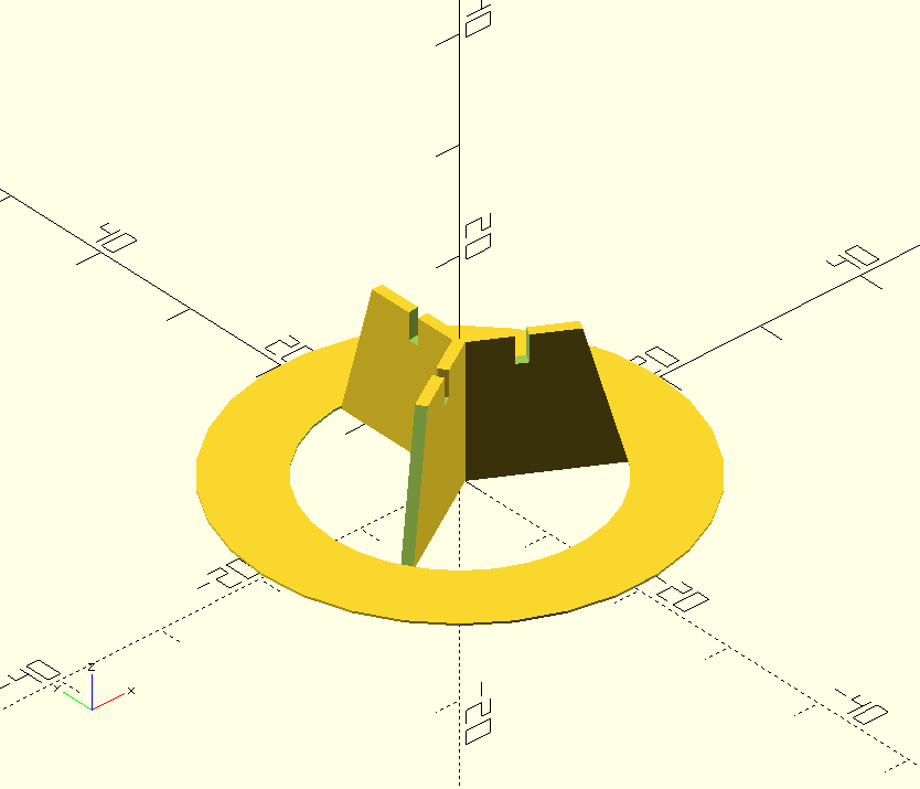

PríspevokZaslal: Št jún 22, 2023 07:30:30    Predmet: Odpovedať s citátom
Stále ladím formu: https://www.diyaudio.com/community/attachments/blue-printed-jpg.1179627/
(Zatím jen nanečisto poskládané.)
Tohle už bude z betonu Smile

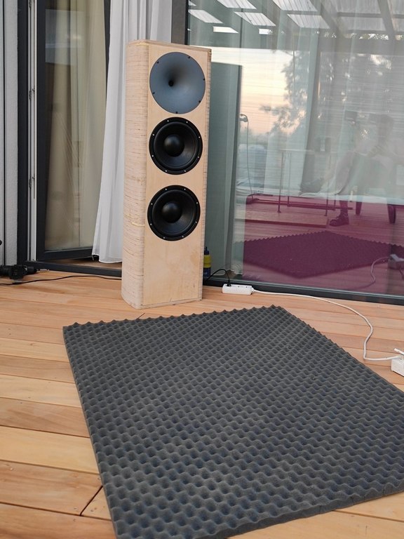

PríspevokZaslal: Po júl 10, 2023 07:14:09    Predmet: Odpovedať s citátom
Konecne jsem se dostal k omereni ATH 260mm (je to mnou generovany profil) ve 2.5p, o kterem jsem se kdysi zminoval. Probehl uz i poslechovy test atd....
I chovani 0-10deg je za mne vice nez dobre, to se povedlo. O zbytku zbytecne psat, super (driver Faital HF-108R, dole 2xSICA 10SR2.5CP). Je to pomerne uz uderna bedna, snese toho moc pri stale velmi prijemnem poslechu.

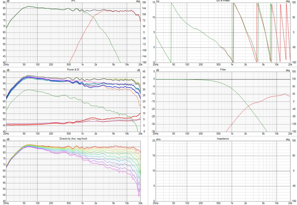

PríspevokZaslal: Po júl 10, 2023 13:05:03    Predmet: Odpovedať s citátom
Takle. S tou Bliesmu a Revelatorem se krasne dela, krasne to meri, velmi dobry zkresleni, rolloff, jen LR12 atp. Ve vejskovy sekci vyjde snad jen 1uF kondik (mysleno seriove v ceste signalu)tlumeni delam pres RC paralelne). Dole podobne.
Zvukove to neni vubec spatny, ale prece jen tak velikost a lehkost tam bejt nemuze. Kdyz to srovnavam s tou velkou bednou. Ale zasadni rozdily tam zase nejsou. To maly 2p sem udelal hlavne proto, ze velkou bednu mi proste manzelka doma nesnese.
U toho 2.5p jsem ted akorat delal BOM vyhybek + pasiv s Jantzenem je kolem 7kkc/ks, takze 14kkc vyhybky + cca 15kkc stalo CNC a ty preklizkovy zebra + samotny menice asi 15kkc. Takze tech 710E za relevator s Bliesmou T25S-6 (takze textilni, ne beriliova) a jednoduchou vyhybkou a skeletama z HECO500 vyjde cca na pulku Smile
Edit: vlozen sixpak, koneckoncu to sem taky patri, pac to bylo tez generovano ATH4.8.2.

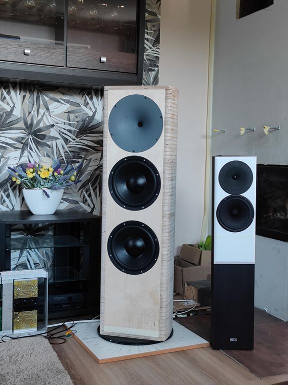

PríspevokZaslal: Po júl 10, 2023 13:25:51    Predmet: Odpovedať s citátom
Ne, nechal jsem to tam a nedopadlo to dobre...
Btw. jen proporcionalni predstava - ted byla tyden pryc, takze sem obsadil obyvak Smile

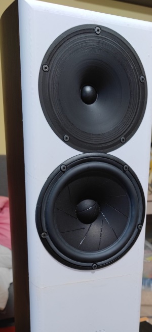

PríspevokZaslal: St júl 26, 2023 10:15:17    Predmet: Odpovedať s citátom
Nevypadá to vůbec zle.
(18" + ATHEX-460-36/1.4")

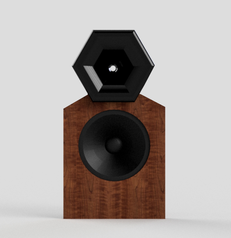

PríspevokZaslal: St júl 26, 2023 11:31:29    Predmet: Odpovedať s citátom
Navrh na upravu dalsej verzie...
 Filesize:  84.48 KB
