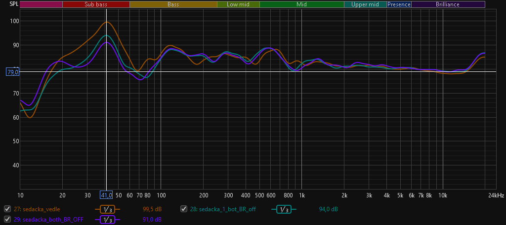

Zaslal: Po júl 10, 2023 07:14:09 Predmet: |
Konecne jsem se dostal k omereni ATH 260mm (je to mnou generovany profil) ve 2.5p, o kterem jsem se kdysi zminoval. Probehl uz i poslechovy test atd....
I chovani 0-10deg je za mne vice nez dobre, to se povedlo. O zbytku zbytecne psat, super (driver Faital HF-108R, dole 2xSICA 10SR2.5CP). Je to pomerne uz uderna bedna, snese toho moc pri stale velmi prijemnem poslechu.

MaBat Hifi inventar
Zaslal: Po júl 10, 2023 07:36:42 Predmet: |
Jednoduché, funkční, zaplatitelné, dobře hrající. Co víc chtít.
Ten zvukovod je 3D tisk? To by mě zajímalo.

Zaslal: Po júl 10, 2023 09:29:05 Predmet: |
| Jo 3D tisk ze dvou casti (minimlizace podpor), slepeno (svareno), pak tlustovrstvy plnic, trochu brouseno.

Zaslal: Po júl 10, 2023 13:05:03 Predmet: |
Takle. S tou Bliesmu a Revelatorem se krasne dela, krasne to meri, velmi dobry zkresleni, rolloff, jen LR12 atp. Ve vejskovy sekci vyjde snad jen 1uF kondik (mysleno seriove v ceste signalu)tlumeni delam pres RC paralelne). Dole podobne.
Zvukove to neni vubec spatny, ale prece jen tak velikost a lehkost tam bejt nemuze. Kdyz to srovnavam s tou velkou bednou. Ale zasadni rozdily tam zase nejsou. To maly 2p sem udelal hlavne proto, ze velkou bednu mi proste manzelka doma nesnese.
U toho 2.5p jsem ted akorat delal BOM vyhybek + pasiv s Jantzenem je kolem 7kkc/ks, takze 14kkc vyhybky + cca 15kkc stalo CNC a ty preklizkovy zebra + samotny menice asi 15kkc. Takze tech 710E za relevator s Bliesmou T25S-6 (takze textilni, ne beriliova) a jednoduchou vyhybkou a skeletama z HECO500 vyjde cca na pulku
Edit: vlozen sixpak, koneckoncu to sem taky patri, pac to bylo tez generovano ATH4.8.2.
