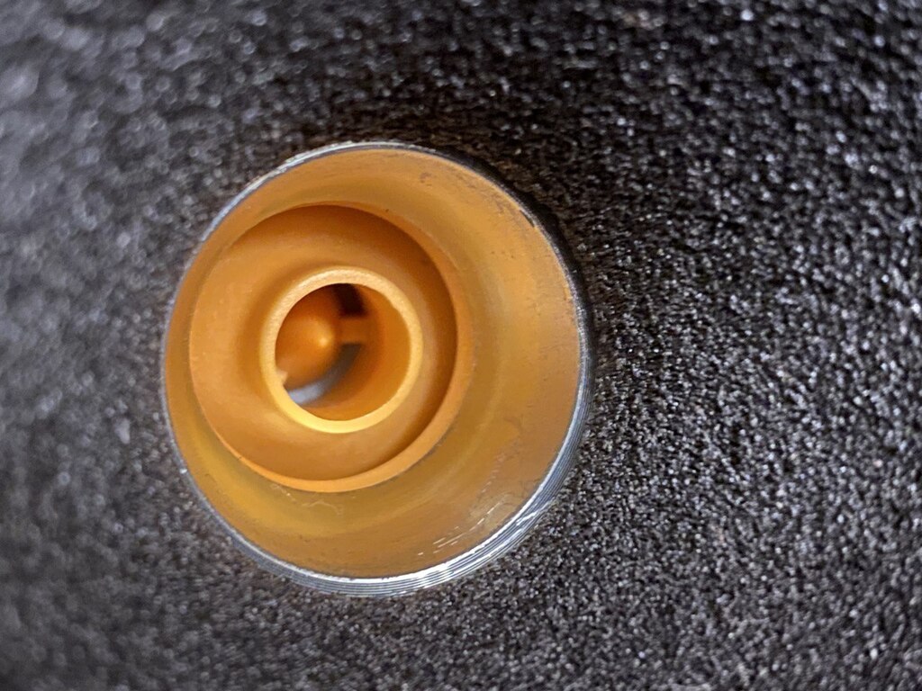

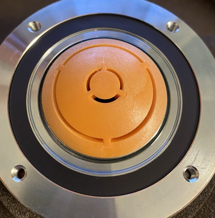

Ja chcem na HF108 skusit toto...
+ podlozka na vyplnenie 0.2mm medzery po odstraneni sietky proti hmyzu.

Príspevky: 12818
PríspevokZaslal: Št jún 22, 2023 09:33:54    Predmet: Odpovedať s citátom
Proč by ne, za pokus to stojí. Osobně bych to zkusil směrem do zvukovodu udělat do špičky.
Zátku z pěny jsi nezkoušel?

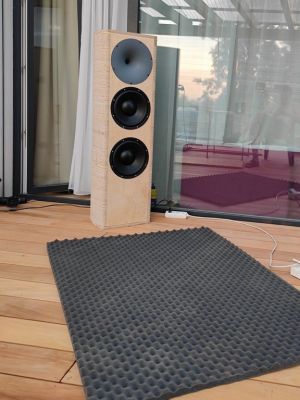

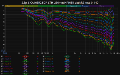

Konecne jsem se dostal k omereni ATH 260mm (je to mnou generovany profil) ve 2.5p, o kterem jsem se kdysi zminoval. Probehl uz i poslechovy test atd....
I chovani 0-10deg je za mne vice nez dobre, to se povedlo. O zbytku zbytecne psat, super (driver Faital HF-108R, dole 2xSICA 10SR2.5CP). Je to pomerne uz uderna bedna, snese toho moc pri stale velmi prijemnem poslechu.

Príspevky: 12818
PríspevokZaslal: Po júl 10, 2023 07:36:42    Predmet: Odpovedať s citátom
Jednoduché, funkční, zaplatitelné, dobře hrající. Co víc chtít. Thumb up
Ten zvukovod je 3D tisk? To by mě zajímalo.

Takle. S tou Bliesmu a Revelatorem se krasne dela, krasne to meri, velmi dobry zkresleni, rolloff, jen LR12 atp. Ve vejskovy sekci vyjde snad jen 1uF kondik (mysleno seriove v ceste signalu)tlumeni delam pres RC paralelne). Dole podobne.
Zvukove to neni vubec spatny, ale prece jen tak velikost a lehkost tam bejt nemuze. Kdyz to srovnavam s tou velkou bednou. Ale zasadni rozdily tam zase nejsou. To maly 2p sem udelal hlavne proto, ze velkou bednu mi proste manzelka doma nesnese.

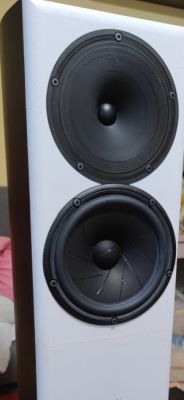

U toho 2.5p jsem ted akorat delal BOM vyhybek + pasiv s Jantzenem je kolem 7kkc/ks, takze 14kkc vyhybky + cca 15kkc stalo CNC a ty preklizkovy zebra + samotny menice asi 15kkc. Takze tech 710E za relevator s Bliesmou T25S-6 (takze textilni, ne beriliova) a jednoduchou vyhybkou a skeletama z HECO500 vyjde cca na pulku Smile
Edit: vlozen sixpak, koneckoncu to sem taky patri, pac to bylo tez generovano ATH4.8.2.

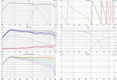

Jinak tady trochu mereni v miste myho poslechovyho mista (predevsim boost na 40Hz a dira na 70Hz)

Príspevky: 12818
PríspevokZaslal: Po júl 10, 2023 14:23:48    Predmet: Odpovedať s citátom
V pásmu od 1 kHz poznávám ATH zvukovod Very Happy
Jinak taky bych s Bliesmou něco klidně postavil, ale s tou větší hliníkovou. Ta vychází v mělkém zvukovodu fantasticky (někde to tu i je). A dost možná taky už od 1 kHz.

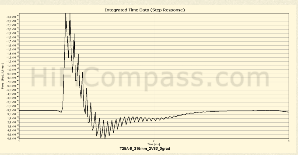

Ty hlinikovy maj teda impuls hodne oscilujici, to se mi moc nelibilo. Asi to souvisi s tou hlinou.

No to je vlastní rezonance membrány na 30 kHz (můžeš si schválně odečíst periodu). To mě nechává celkem klidným.

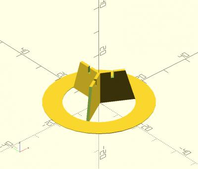

Príspevky: 11541
PríspevokZaslal: St júl 26, 2023 11:31:29    Predmet: Odpovedať s citátom
Navrh na upravu dalsej verzie...
