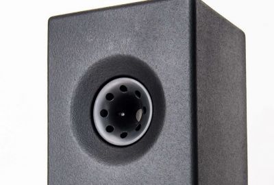

Tady je vtip v té horně, která přes tu tlakovou komůrku společná pro ten střed i výškáč.
Zadní strana membrány nevyzařuje, to by na mě bylo moc složité Very Happy
Jen bych asi zapracoval na těch štěrbinách a dal jich tam víc.
Ale je to u pořádnejch koaxiálů tak, jak jsem předpokládal, vejškáč má svojí hornu, která je fixně.
PríspevokZaslal: So august 05, 2023 17:26:25    Predmet: Odpovedať s citátom
Ty koaxiály tak, jak jsou z krámu, bývají furt dost hrozný. To se vůbec nedá na nějakej kvalitnější poslech použít... Udělat to takhle ale výrazně mění situaci. Za tou myšlenkou (více pásem v jedné horně) je Tom Danley (a patrně i za tímhle konstruktem), který to primárně využívá v mnohem větším měřítku pro brutální tlaky na ozvučování a neřeší nějaké nuance s difrakcemi. Tohle by byla skvělá verze na doma...
Jinak obecně střeďák hrající přes takovou kompresní komůrku se štěrbinami se bude chovat jako nějaká pásmová propust, která může a nemusí hned vycházet, ono to zas může být ještě docela alchymie. Výhoda je, že to akusticky odfiltruje i produkty zkreslení, které padnou mimo tu propust.

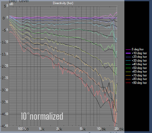

PríspevokZaslal: Ne august 06, 2023 19:18:09    Predmet: Odpovedať s citátom

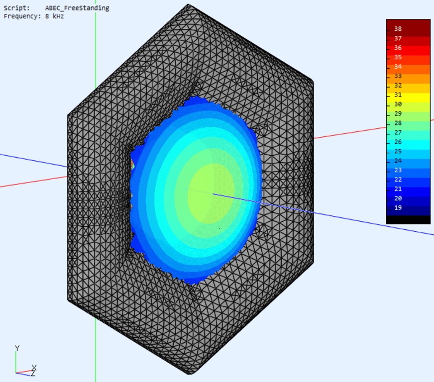

BEM simulace (černá) vs měření (barevně), 0 - 90/10°.
(horna ATHEX-520-25: http://www.at-horns.eu/athex.html#520-25 )

PríspevokZaslal: Ne august 06, 2023 20:09:25    Predmet: Odpovedať s citátom
No pěkný a pokud je to kulatý, tak je předpoklad, že to bude tak hladký ve všech směrech Very Happy
Kouty u hranatejch horen dělaj pěkný brikule, ale to nikdo neměří.
PríspevokZaslal: Ne august 06, 2023 20:27:02    Predmet: Odpovedať s citátom
Kouty u hranatejch běžně simuluju.. To už nedá žádnou práci Smile
- Když je to hladký jinde, běžně je to pak hladký i v rozích, v tom problém není. Hlavní rozdíl bývá v tom, že jak je to diagonálně o něco větší, vychází tam o trochu užší svazek. Když poměr šířka/výška u obdélníkové horny není moc velký, není s tím nutně problém.
Zajímavé je, že i když je to třeba šestiúhelník, je to ve výsledku akusticky prakticky kulaté. U obdélníků je to pak nějaká elipsa...

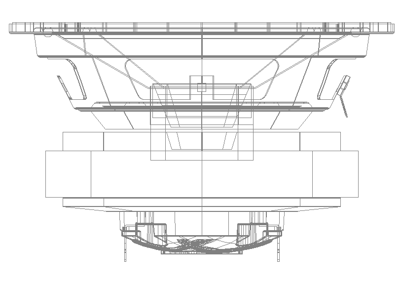

Objednal jsem tohle, taky si s tím chci pohrát :) - https://www.redcatt.net/cx6f-140f.html
Prikladam rez z ich .step modelu.
https://sharecad.org/ + https://www.redcatt.net/assets/cx6f140x4-361b.step.zip
 Filesize:  8.65 KB
 Viewed:  2292 Time(s)
PríspevokZaslal: Ut august 08, 2023 14:26:06    Predmet: Odpovedať s citátom
Už jsem na to koukal, ale moc moudrej z toho nejsem. To se všechno uvidí.
PríspevokZaslal: Ut august 08, 2023 14:55:58    Predmet: Odpovedať s citátom
Na prvy pohlad to vyzera ze ich mikrohorna ma mensi priemer na vstupe nez je vystup z driveru. A s uhlami sa neparali vobec. A ak by sa vyhodila, tak by siel do toho hrdla driveru vlozit i zvukovod predlzeny az do driveru.
PríspevokZaslal: Ut august 08, 2023 14:57:53    Predmet: Odpovedať s citátom

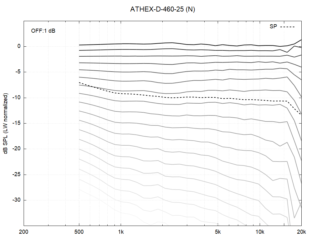

Čerstvý přírůstek. Cool Smile
Mezi cháry vložen 1 dB rozestup (krok 5°).
 Filesize:  101.54 KB
 Viewed:  63 Time(s)
PríspevokZaslal: Ut august 08, 2023 15:11:38    Predmet: Odpovedať s citátom
To je pre rovnaky vyzarovaci uhol aky maju ostatne? Mimochodom ak by si doplnil tie uhly i k zvukovodom na webu, tak by mi to snad pomohlo zorientovat sa i v tych ANSI/CEA grafoch.
