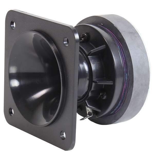

Tak na to se rovnou můžu podívat tady: https://monacor.cz/product/ht-88
To jo, to je hodně předčasné Smile
PríspevokZaslal: St august 23, 2023 13:01:13    Predmet: Odpovedať s citátom
A ten "compression tweeter" je normalny tlakovy driver, alebo nejaka mutacia s klasickym vyskacom?
