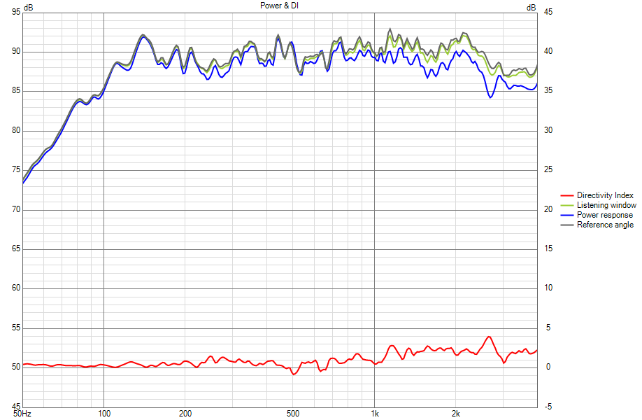

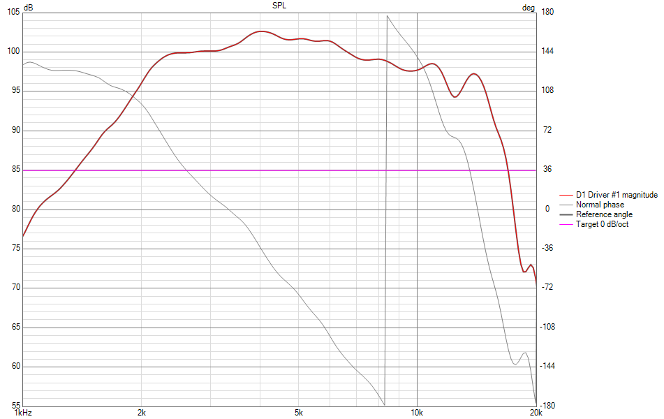

PríspevokZaslal: St august 23, 2023 09:23:15    Predmet: Odpovedať s citátom
Není nad to si pohrát Smile .
Takhle byto mělo fungovat na ose (s výhybkou), uvidíme v reálu a mimo osu.

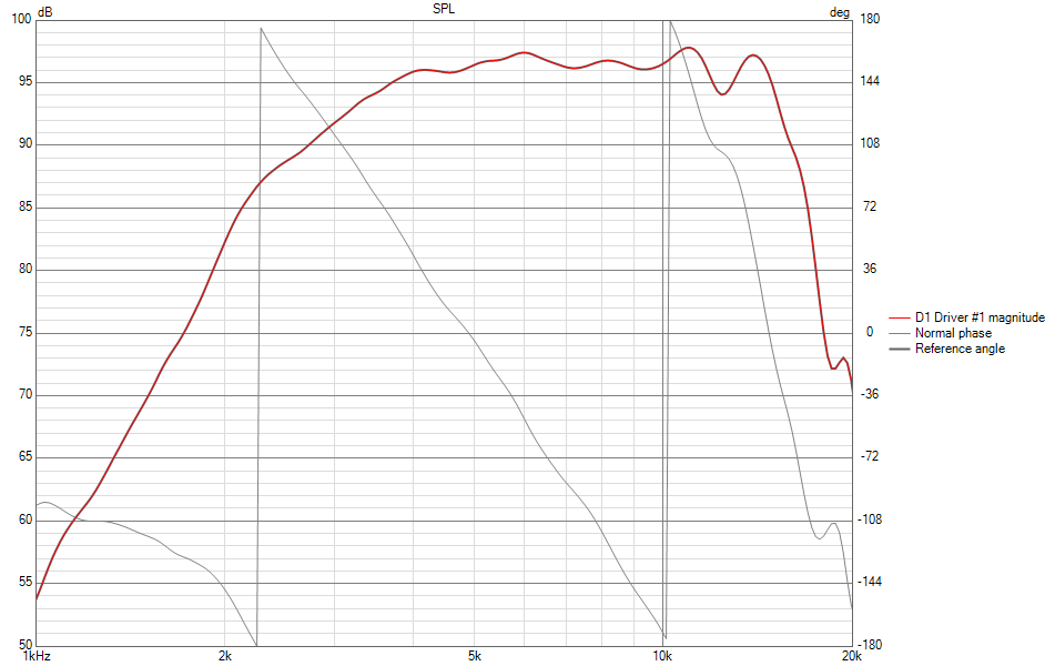

Směrovost změřím, až to dorazí Smile . On axis je zatím odhad z dat výrobce. Navázání pro srandu na mini basák, na 10" by to fakt nešlo.

Ty to chceš takhle, že. Ale je to všechno předčasné, dokud to fyzicky nebude na stole.

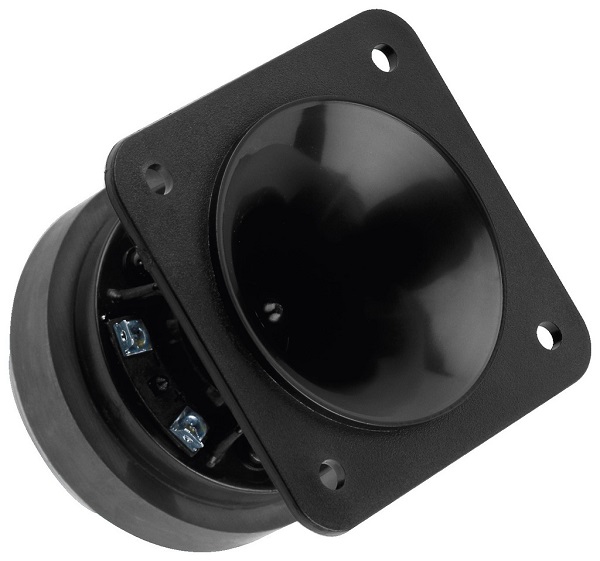

PríspevokZaslal: St august 23, 2023 12:51:55    Predmet: Odpovedať s citátom
Tak na to se rovnou můžu podívat tady: https://monacor.cz/product/ht-88
To jo, to je hodně předčasné Smile

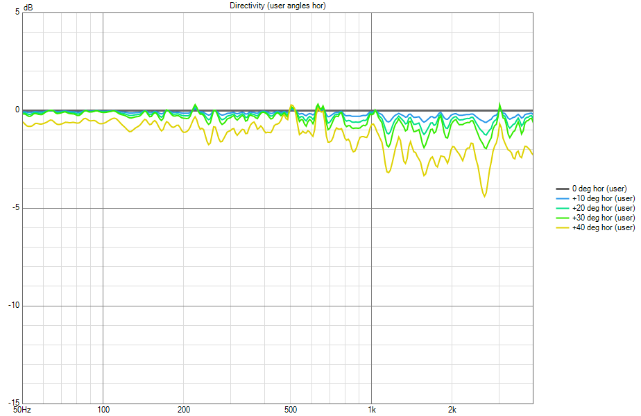

PríspevokZaslal: Št august 24, 2023 08:46:52    Predmet: Odpovedať s citátom
PMA napísal:
danhard napísal:
Do třípásma nevidím problém a navázání kolem 3,5kHz, nad 16k mě to nezajímá, to nechám HigEndu.
Ještě by to chtělo směrovost.
Problém je, že vertikální směrovost navázání je dost slyšet.
Ten minibasák má, zdá se, cca do 4,5kHz směrovost použitelnou. Jo nějaké odrazy máme, ale po useknutí impulsovky oknem je kmitočtové rozlišení k ničemu.

PríspevokZaslal: Št august 24, 2023 12:02:36    Predmet: Odpovedať s citátom
PMA napísal:
Ten minibasák má, zdá se, cca do 4,5kHz směrovost použitelnou. [...]
Ty ale takhle neměříš směrovost toho minibasáku. Co to vůbec je, nějaký 5"?

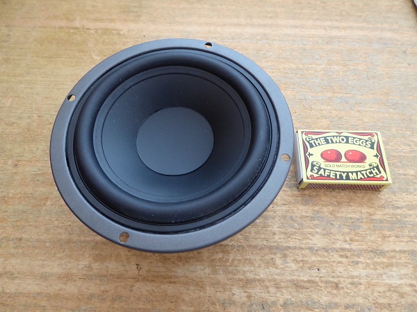

PríspevokZaslal: Št august 24, 2023 12:42:13    Predmet: Odpovedať s citátom
Tipoval bych 4,5" SPM-116/8
https://www.monacor.cz/product/spm-116-8
