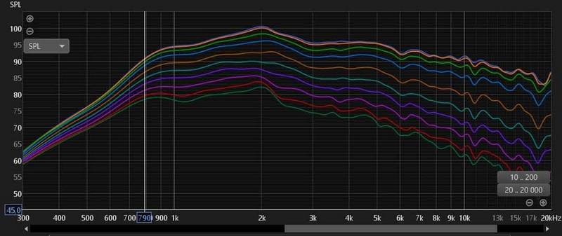

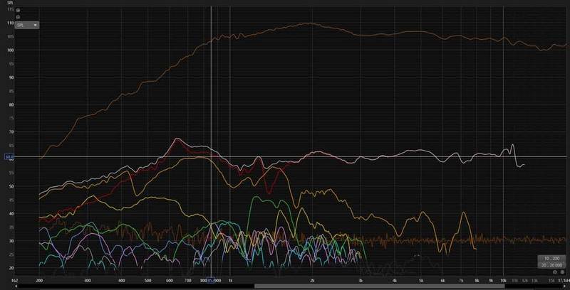

Zrovna vcera jsem propisknul Radian 475PB (Be nebyl skladem ) v 26cm ATH (volne stojici).
(THD mereno 25cm daleko, 105dB@1k)
PS. tyto Radiany prijdou do STH12, ktere by posleze mely byt ke slyseni zkraje rijna u Brna na srazu, ktery porada 4mike (detaily na RM).

MaBat Hifi inventar

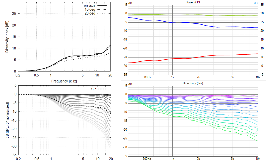

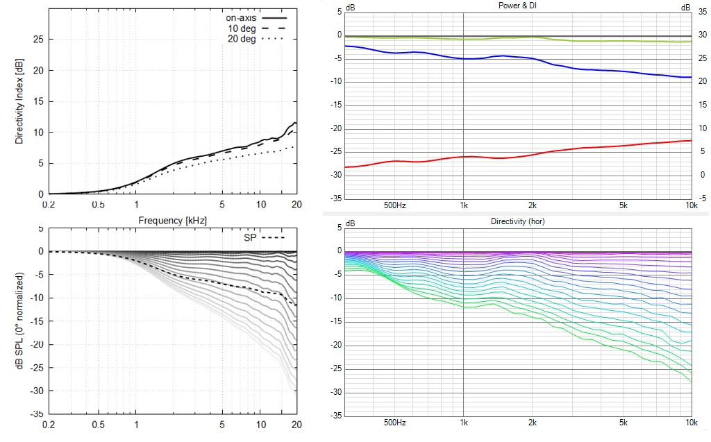

Simulácia dvoch verzií zvukovodu (3 strany dozadu) v rovnakej ozvučnici bez basáku. Rozlíšenie je 36 frekvencií, nie som si istý či by vyššie rozlíšenie niečo zmenilo. Čo je dôležité, v oboch prípadoch ozvučnica nejako výrazne nezhoršila parametre zvukovodu. Ozvučnica klasický kváder so zaoblením všetkých hrán r=20mm.

MaBat Hifi inventar
Zaslal: St august 30, 2023 14:51:22 Predmet: |
No tak v tom případě vychází ta v2 nakonec ještě o fous líp. To je jen vidět, jak ošemetné je dělat nějaké intuitivní odhady v akustice....
