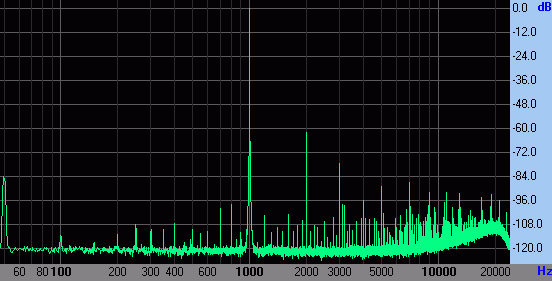

dustin: sice to sem úplně nepatří, ale 1 příklad špatné filtrace můžu ukázat:
 Filesize:  40.54 KB
 Viewed:  385 Time(s)

Jistě, netvrdím, že neexistují špatné filtry, ale že ty zmiňované lupance se špatným filtrem nesouvisí. A do té doby v diskusi nikdy jiný neuváděl žádné zásadní problémy, ze kterých by vyplývaly nekvalitní filtry.
Myslím, že jsme to už vyřešili Smile
PríspevokZaslal: Pi február 22, 2008 23:05:00    Predmet: Odpovedať s citátom
Asi se nikam nedostaneme, pokud se nezrekonstruuje z cca 4 vzorků na periodu zpátky původní, frekvenčně omezený signál v původním tvaru, je jedním z velmi pravděpodobných zdrojů problému filtr. Nekorektní filtry způsobují i výskyt složek ve slyšitelném pásmu, které jsou silně korelované na původní signál. Mají stephunk a hans lupance i na jiných nahrávkách? Už je to diskuse pro diskusi.
