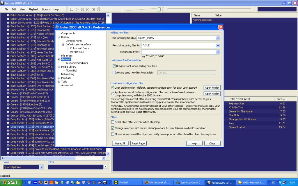

Dovolil som si založiť toto vlákno z dôvodu pomerne veľkého rozšírenia tohoto programu. Určite sa nájdu skúsení užívatelia, ktorí to už majú v malíčku, ale sú aj takí ako ja, ktorí by niekedy /bez hanby/ potrebovali poradiť. V zahraničí sú pomerne dosť rozšírené foobarovské fóra, ale niektoré informácie som tam nenašiel.
Môj dotaz znie:
Niektoré albumy sa zobrazia v playliste tak, že skladba č. 2 sa zobrazí dvakrát, pričom v jednom prípade je to vlastne celá dlžka albumu. V praxi je to tak, že spustíte prehrávanie, prehrá sa skladba č. 1, potom nasleduje č. 2 - celý album a následne zase 2., 3., 4, ... atď.
Skúšal som rôzne fígle ale zatiaľ sa mi s tým nepodarilo nič urobiť.
Keď napr. nastavím cue sheet súbor ako skrytý, tak sa zobrazí len tá skladba č.2 - celý album. Asi ho treba nejako upraviť. Dík za radu.
Dúfam, že je to zrozumiteľné - obrázok vpravo dolu /playlist/
163.45 KB |
1969 Time(s) |

Tak som zdá sa vyriešil problém hore uvedený. Je to triviálne, ale ide to.
V playliste kliknem pravým tlačítkom myši na tú skladbu /č.2 ktorá predstavuje celý album/ - Properties a tam zmažem všetky riadky. Potom OK a je to v poriadku. K nahliadnutiu prikladám screeny mojich nastavení. Len pri týchto nastaveniach mi Foobar korektne zobrazuje v playliste všetky typy súborov: flac, wavpack, ape a pod. Niekedy musím cue sheet súbor nastaviť ako skrytý, keď sa zobrazuje každá skladba duplicitne.
112.01 KB |
1655 Time(s) |
_________________ Tam, kde leží Little Big Horn ... |
L.V. Hifista - zaslúžilec
Založený: 14 september 2007 Príspevky: 730 Bydlisko: Bratislava - Rača
Zaslal: Št marec 26, 2009 20:10:41 Predmet: |
A ešte general:
131.67 KB |
1560 Time(s) |

Zaslal: Ut marec 31, 2009 12:21:52 Predmet: |
Pro tyž, kdo mají u každého alba CUE soubor, stačí do políčka Restrict To: uvést *.cue a všechno šlape jak má bez jakýchkoli duplikací.
Zaslal: Ut marec 31, 2009 12:25:30 Predmet: |
| Hlava napísal: | Pro tyž, kdo mají u každého alba CUE soubor, stačí do políčka Restrict To: uvést *.cue a všechno šlape jak má bez jakýchkoli duplikací.
To áno, ale potom ignoruje albumy, ktoré cue neobsahujú.

Hlava Hifi expert
Založený: 30 október 2006 Príspevky: 1143 Bydlisko: 1978-1996 Přerov / 1996-2002 Ostrava / 2002-2011 Brno / 2011-2018 Praha / 2018-? Rakousko
Zaslal: Ut marec 31, 2009 12:26:55 Predmet: |
| L.V. napísal: | | To áno, ale potom ignoruje albumy, ktoré cue neobsahujú. |
