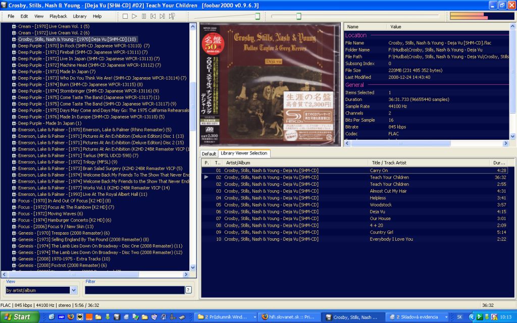

Dovolil som si založiť toto vlákno Very Happy z dôvodu pomerne veľkého rozšírenia tohoto programu. Určite sa nájdu skúsení užívatelia, ktorí to už majú v malíčku, ale sú aj takí ako ja, ktorí by niekedy /bez hanby/ Rolling Eyes potrebovali poradiť. V zahraničí sú pomerne dosť rozšírené foobarovské fóra, ale niektoré informácie som tam nenašiel.
Môj dotaz znie:
Niektoré albumy sa zobrazia v playliste tak, že skladba č. 2 sa zobrazí dvakrát, pričom v jednom prípade je to vlastne celá dlžka albumu. V praxi je to tak, že spustíte prehrávanie, prehrá sa skladba č. 1, potom nasleduje č. 2 - celý album a následne zase 2., 3., 4, ... atď.
Skúšal som rôzne fígle ale zatiaľ sa mi s tým nepodarilo nič urobiť.
Keď napr. nastavím cue sheet súbor ako skrytý, tak sa zobrazí len tá skladba č.2 - celý album. Asi ho treba nejako upraviť. Dík za radu.
Dúfam, že je to zrozumiteľné - obrázok vpravo dolu /playlist/

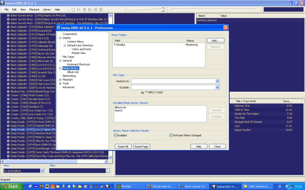

Tak som zdá sa vyriešil problém hore uvedený. Je to triviálne, ale ide to.
V playliste kliknem pravým tlačítkom myši na tú skladbu /č.2 ktorá predstavuje celý album/ - Properties a tam zmažem všetky riadky. Potom OK a je to v poriadku. K nahliadnutiu prikladám screeny mojich nastavení. Len pri týchto nastaveniach mi Foobar korektne zobrazuje v playliste všetky typy súborov: flac, wavpack, ape a pod. Niekedy musím cue sheet súbor nastaviť ako skrytý, keď sa zobrazuje každá skladba duplicitne.

A ešte general:

Pro tyž, kdo mají u každého alba CUE soubor, stačí do políčka Restrict To: uvést *.cue a všechno šlape jak má bez jakýchkoli duplikací.

Hlava napísal:
Wink
To áno, ale potom ignoruje albumy, ktoré cue neobsahujú.

L.V. napísal:
Tak takový prasárny osobně nevedu Laughing
