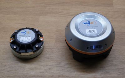

Ta šedá vložka do ústí driveru by šla vytočit na CNC soustruhu. Z něčeho, co se dobře obrábí - hliník, mosaz. Jen mám strach, vzhledem k výrobním tolerancím driveru a zvukovodu, aby se všechno potkalo tak krásně, jak je to na obrázku.

Pokud by vnitřní kužel driveru byl přístupný, tak optimální by bylo CNC program napsat s dvěma parametry, úhel kužele a výstupní průměr. Každý kus driveru pak před výrobou vložky proměřit na 3D souřadničáku a zapsat výsledky do programu. Pokud by měl CNC soustruh dobře seřízené nástroje, musí to sednout jak prdel na hrnec.
Ale co říká simulace ? Opravdu by měl ten tenounký prstýnek viditelný vliv na výsledek ?
