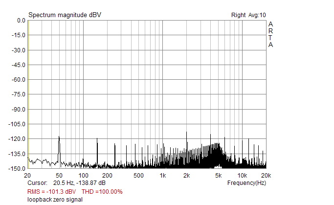

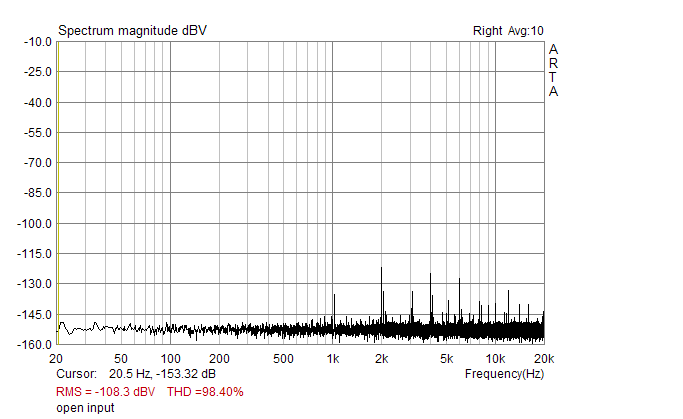

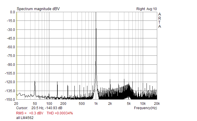

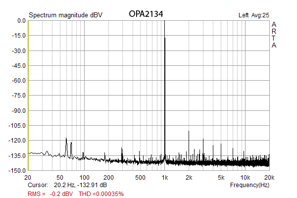

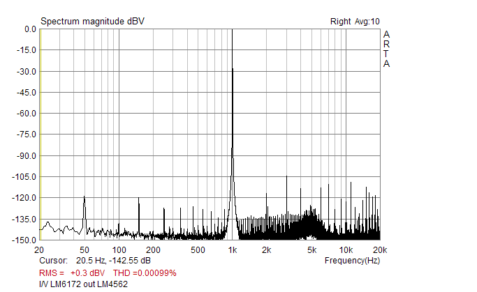

Takže nejaké merania z "tuningu" OZ vo výstupnej časti, ako som sľúbil. Všetko je merané v loopbacku, osadenie OZ označené v obrázku "factory" je I/V- JRC2114, výstup LM4562, na ostatných obrázkoch je to vyznačené. Karta je kalibrovaná, takže reálne úrovne zodpovedajú grafu. Výstup generátora cca 1V RMS na1kHz.
Najlepšie meraním aj na ucho(pre mňa..) sa javí osadenie všade LM4562.
Výsledky skreslení +- zopovedajú možnostiam D/A PCM1792, to čo tam lezie je zrejme z napájania D/A prevodníka a zo zemnej slučky v loopbacku. Samotný otvorený vstup je výrazne čistejší, nie sú tam násobky 50Hz a "bordel" pod-130dBV.

pokračovanie

PríspevokZaslal: Po jún 11, 2012 21:20:40    Predmet: Odpovedať s citátom
Tady jsou moje měření. Rušení ze zdroje se taky ukáže zhruba na -120dB. Dá se toho nějak zbavit? Asi je lepší použít externí generátor je li nějaký poruce. Mám jen ale 10kHz.

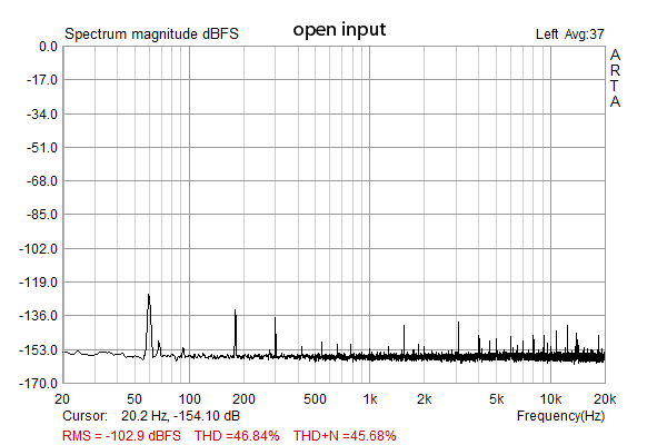

Príspevky: 5961
PríspevokZaslal: Ut jún 12, 2012 13:19:42    Predmet: Odpovedať s citátom

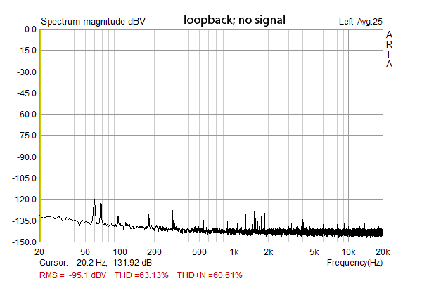

Dosť zaujímavý pokus je pripojiť skratovaný koniec kábla , zapojeného do linkového vstupu (na volnom konci skratovať živý a zem) na zem RCA konektoru linkového výstupu, alebo na kostru PC. Ak je ten skratovaný koniec vo vzduchu, je to čisté. Takže.... Question Smile
aaa
Založený: 02 marec 2010
Príspevky: 81
PríspevokZaslal: Ne jún 17, 2012 23:28:23    Predmet: Odpovedať s citátom
Je to asi jasné. Proleze to přes chassis do zadního panelu zvukovky, který je spojený se zemí s výstupníma cinchema a v loopbacku se to natáhne do vstupu. Škoda že není výstupní zem odizolovaná stejně jak vstupy.
Príspevky: 5961
PríspevokZaslal: Po jún 18, 2012 09:33:46    Predmet: Odpovedať s citátom
Mám objednané trafá Lundahl LL1585, tak uvidíme..

Príspevky: 5961
PríspevokZaslal: Po jún 18, 2012 19:54:29    Predmet: Odpovedať s citátom
Ešte lepšie toto, www.analog.com/library/analogDialogue/archives/39-05/Web_Ch6_final_I.pdf , obr. 6-64 , zapojenie s dvomi OZ, ale upravené pre symetrický vstup. Presne tak som to už robil s trafami LL1585 pre jedno štúdio, preto som ich objednal.. Skreslenie nemerateľné (s LM4562 asi 0,00007%) pre linkové úrovne, aj pre 20Hz.

Myslel som, že je to jasné , presne to isté som "objavil" už tu, http://hifi.slovanet.sk/bb/viewtopic.php?p=129587#129587 , len s inou zvukovkou. Problémy sa opakujú.
Či je to spojením s kostrou PC alebo nejakou internou zemnou slučkou na zvukovke (zeme vstupného Jacku a výstupných cinchov sú na zvukovke spojené) sa uvidí po odizolovaní výstuponých cinchov od držiaka dosky, rovnako ako na Juline.
Príspevky: 5961
PríspevokZaslal: Pi jún 22, 2012 09:00:46    Predmet: Odpovedať s citátom
Takže izolovanie zadného panelu pomohlo, odstup zložiek siete aj "pozadie" na vyšších kmitočtoch sa dosť zlepšilo, aj v loopbacku,
aj pre otvorený vstup.
