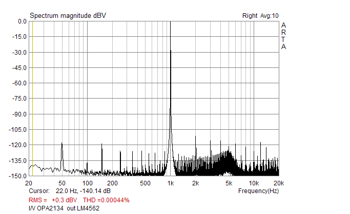

PríspevokZaslal: Po jún 11, 2012 10:55:22    Predmet: Odpovedať s citátom
Takže nejaké merania z "tuningu" OZ vo výstupnej časti, ako som sľúbil. Všetko je merané v loopbacku, osadenie OZ označené v obrázku "factory" je I/V- JRC2114, výstup LM4562, na ostatných obrázkoch je to vyznačené. Karta je kalibrovaná, takže reálne úrovne zodpovedajú grafu. Výstup generátora cca 1V RMS na1kHz.
Najlepšie meraním aj na ucho(pre mňa..) sa javí osadenie všade LM4562.
Výsledky skreslení +- zopovedajú možnostiam D/A PCM1792, to čo tam lezie je zrejme z napájania D/A prevodníka a zo zemnej slučky v loopbacku. Samotný otvorený vstup je výrazne čistejší, nie sú tam násobky 50Hz a "bordel" pod-130dBV.

Naposledy upravil BV dňa Po jún 11, 2012 13:24:19, celkom upravené 1 krát.

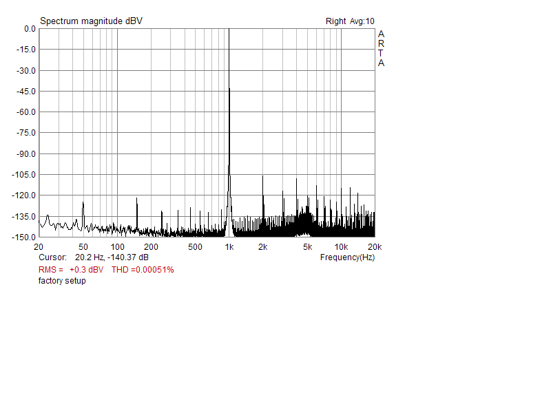

Príspevky: 6070
PríspevokZaslal: Po jún 11, 2012 10:58:39    Predmet: Odpovedať s citátom
pokračovanie
 Filesize:  21.53 KB
 Viewed:  910 Time(s)
 Filesize:  21.81 KB
 Viewed:  954 Time(s)
 Filesize:  21.85 KB
 Viewed:  933 Time(s)

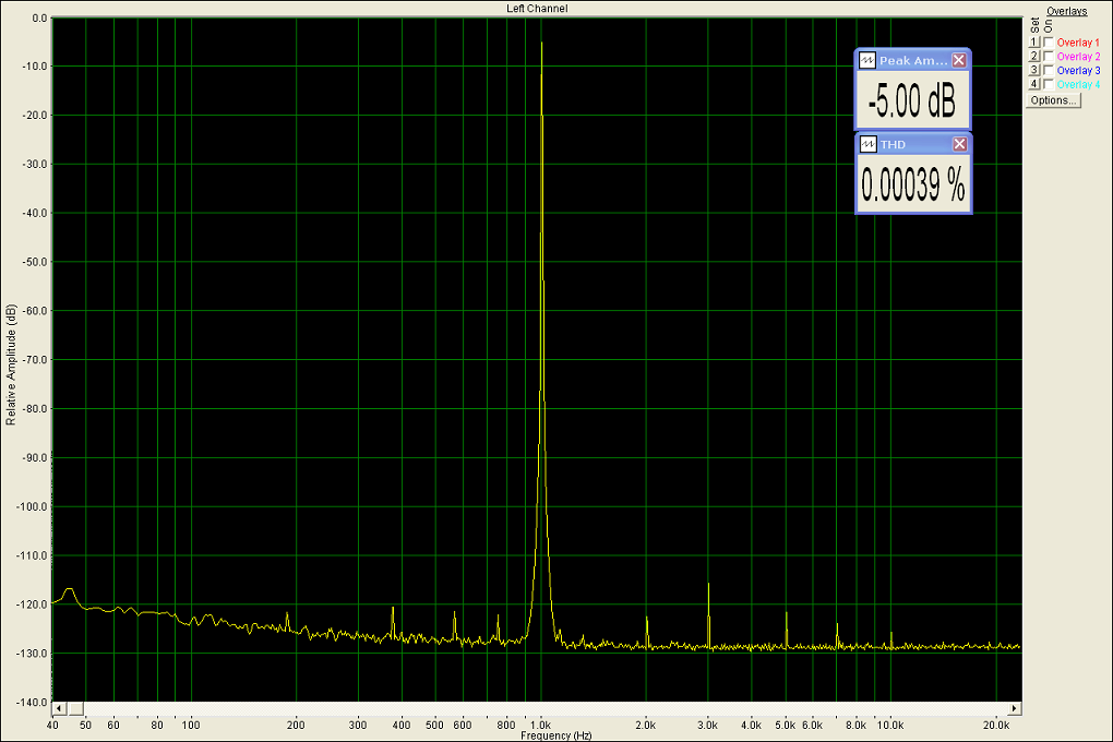

PríspevokZaslal: Po jún 11, 2012 21:20:40    Predmet: Odpovedať s citátom
Tady jsou moje měření. Rušení ze zdroje se taky ukáže zhruba na -120dB. Dá se toho nějak zbavit? Asi je lepší použít externí generátor je li nějaký poruce. Mám jen ale 10kHz.

PríspevokZaslal: Po jún 18, 2012 20:53:54    Predmet: Odpovedať s citátom
Izolování plášťů konektorů pro nesym. vstupy od chassis u karet montovaných do PC je zásadní věc. I u poměrně levné karty, jako je Creative Xtreme X-fi se dají docílit v loopbacku celkem slušné výsledky, ale pláště se nikde nesmí dotknout chassis.

PríspevokZaslal: Po jún 18, 2012 22:28:07    Predmet: Odpovedať s citátom
PMA napísal:
Je to tak, děkuji. Budu to muset nějak separovat. Nejlepší by byl plastový zadní panel jako držák. Ony samotné vstup-y (6.3mm jack) vlastně odizolované jsou. S externím generátorem mám dobrý výsledek, ale výstupy nejsou.
