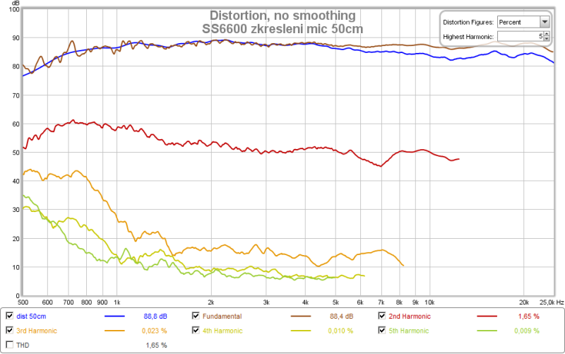

Zkusil jsem zmerit zkresleni v zavislosti na vzdalenosti mikrofonu. Ocekaval bych ze s oddalovanim mikrofonu bude zkresleni mirne narustat, kvuli pridanemu sumu okoli. THD2 ale klesa klesa, THD3 a vyssi podle ocekavani mirne rostou. Hodnoty v legende jsou shodne pro 2kHz.
THD2 pro 2kHz a vzdalenosti od nejmensi: 2.3%, 1.65%, 1.55%, 1.42%. Z tohoto by se zdalo, ze pri 25cm uz zkresluje mikrofon, ale proc se tak nechovaji ostatni slozky?
 Filesize:  82.26 KB
 Viewed:  169 Time(s)
 Filesize:  78.67 KB
 Viewed:  146 Time(s)
 Filesize:  74.94 KB
 Viewed:  149 Time(s)
