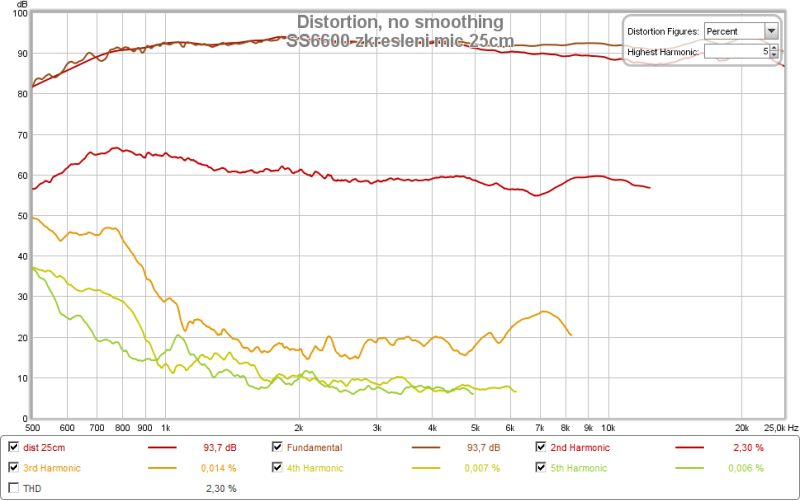

Zkusil jsem zmerit zkresleni v zavislosti na vzdalenosti mikrofonu. Ocekaval bych ze s oddalovanim mikrofonu bude zkresleni mirne narustat, kvuli pridanemu sumu okoli. THD2 ale klesa klesa, THD3 a vyssi podle ocekavani mirne rostou. Hodnoty v legende jsou shodne pro 2kHz.
THD2 pro 2kHz a vzdalenosti od nejmensi: 2.3%, 1.65%, 1.55%, 1.42%. Z tohoto by se zdalo, ze pri 25cm uz zkresluje mikrofon, ale proc se tak nechovaji ostatni slozky?

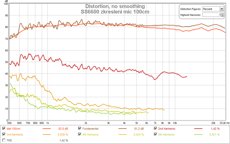

A pro 100cm:

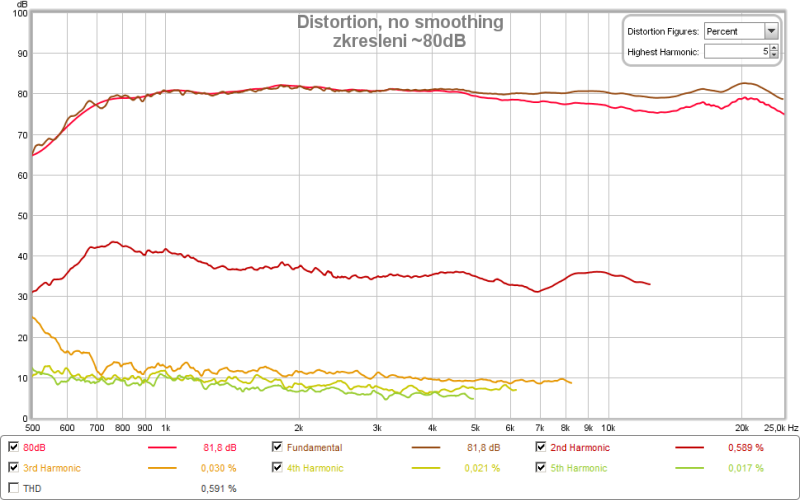

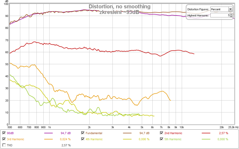

Dalsi mereni, tentokrat pevna pozice mikrofonu 25cm, pro tri ruzne hlasitosti, priblizne 80, 86 a 93dB. Odpovidajici THD2 jsou 0.59%, 0.97%, 2.57%. THD3 jde opacne, s rostouci hlasitosti klesa z 0.3 na 0.24%.
