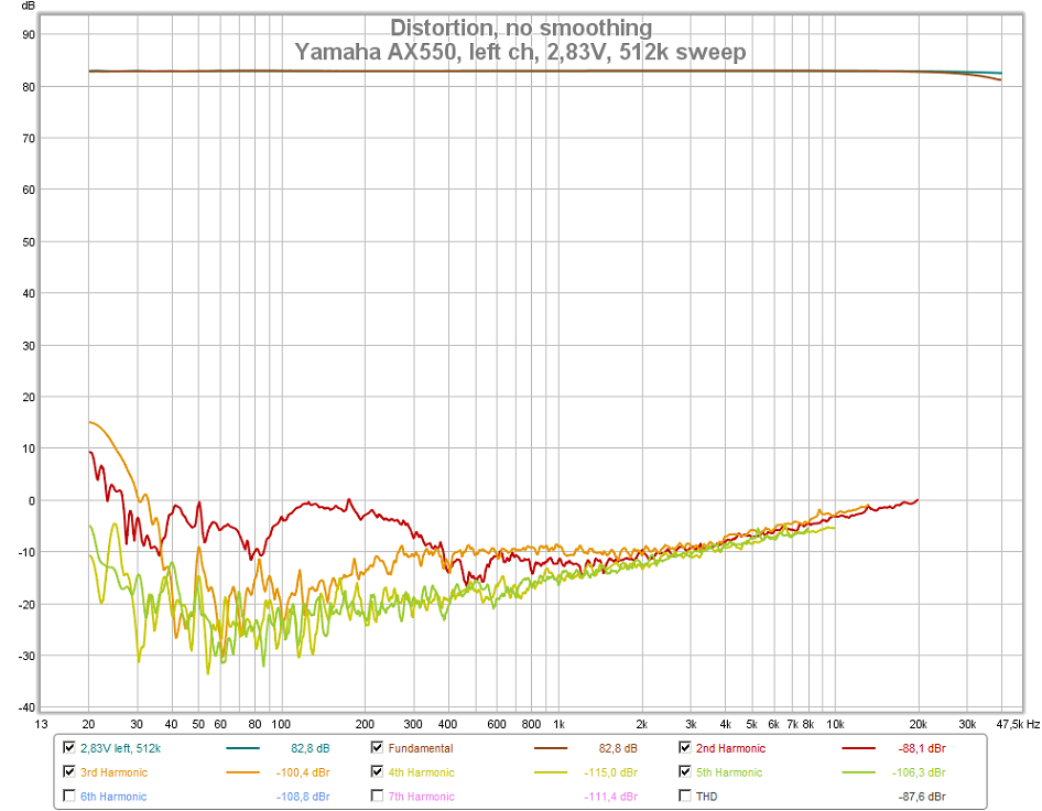

Je to obycejny integrac Yamaha AX 550. To mereni jsem delal nejakou dobu zpatky, nicmene jsem prosel mereni vsech menicu z drivejsi doby a nedavno, a urovne jsou stejne. A drive jsem pouzival i jiny zesilovac.

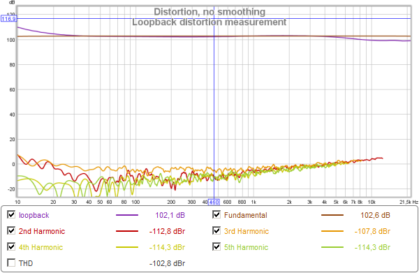

Jeste jsem pridal mereni v loopbacku.
 Filesize:  45.71 KB
 Viewed:  270 Time(s)
 Filesize:  145.22 KB
 Viewed:  274 Time(s)

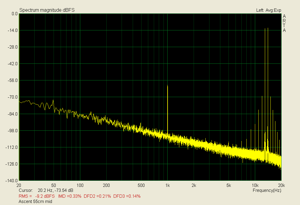

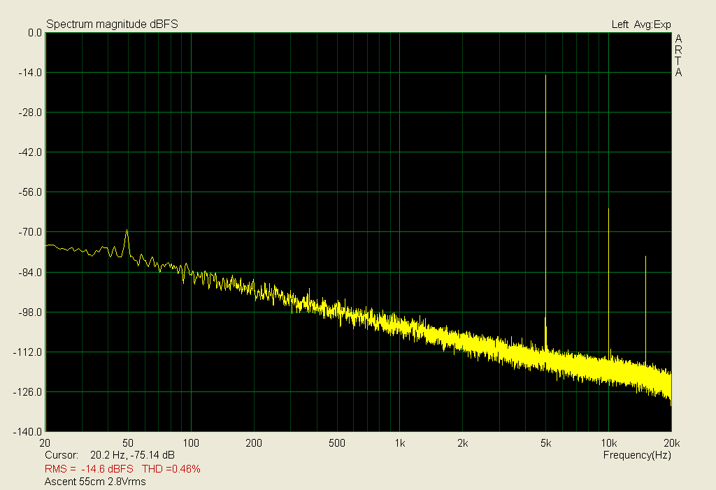

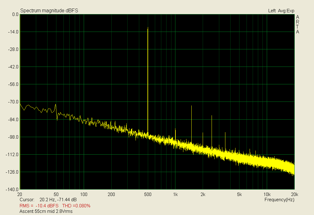

Kocour: dnes jsem po čase zase dělal sadu měření, je to pro sinus při 2.8Vrms na svorkách repro. Zjistil jsem taky nárůst 2H při přibližování mikrofonu k repro, podobně jako ti to vyšlo. Musel jsem jít do cca půl metru od repro, aby to bylo OK. Jinak ty repro zkreslují dost málo, v pásmu stovek Hz je to jen kolem 0.1% při těch 2.8Vrms, leckdo by se asi divil. IMD už je trochu horší, ale pořád slušné. Výškáč kalota jen 0.5% při 2.8Vrms na 5kHz.
 Filesize:  44.95 KB
 Viewed:  259 Time(s)
 Filesize:  48.28 KB
 Viewed:  252 Time(s)
 Filesize:  45.08 KB
 Viewed:  274 Time(s)

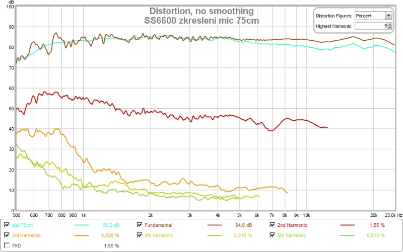

Zkusil jsem zmerit zkresleni v zavislosti na vzdalenosti mikrofonu. Ocekaval bych ze s oddalovanim mikrofonu bude zkresleni mirne narustat, kvuli pridanemu sumu okoli. THD2 ale klesa klesa, THD3 a vyssi podle ocekavani mirne rostou. Hodnoty v legende jsou shodne pro 2kHz.
THD2 pro 2kHz a vzdalenosti od nejmensi: 2.3%, 1.65%, 1.55%, 1.42%. Z tohoto by se zdalo, ze pri 25cm uz zkresluje mikrofon, ale proc se tak nechovaji ostatni slozky?
 Filesize:  82.26 KB
 Viewed:  246 Time(s)
 Filesize:  78.67 KB
 Viewed:  229 Time(s)
 Filesize:  74.94 KB
 Viewed:  230 Time(s)

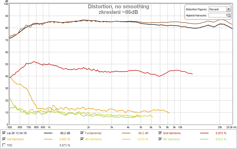

Dalsi mereni, tentokrat pevna pozice mikrofonu 25cm, pro tri ruzne hlasitosti, priblizne 80, 86 a 93dB. Odpovidajici THD2 jsou 0.59%, 0.97%, 2.57%. THD3 jde opacne, s rostouci hlasitosti klesa z 0.3 na 0.24%.

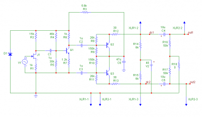

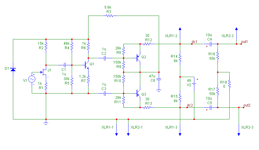

kocour: Dayton neznám, ale u ECM8000 je limitující elektronika v těle mikrofonu, zkresluje právě ta. Zkus sehnat schéma, co je v Daytonu.
 Filesize:  22.29 KB
 Viewed:  242 Time(s)

Konkrétně u ECM8000 je ten výstup OUT2 (OUT-) jen pro parádu, resp. pro udržení odstupu S/N s delším kabelem. Nenese jinak žádný signál, nula. Zkreslení je na vině toho dvoutranzistorového primitivního zesilovače, převažuje druhá harmonická a roste se signálem.

Tady ten Dayton někdo kuchnul. Zajímavé a taky poučné.
https://www.mvaudiolabs.com/speakers/inside-the-dayton-emm-6/
