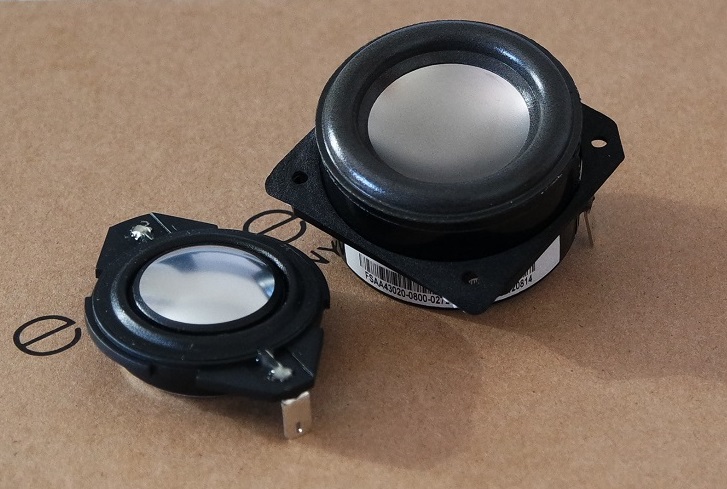

Doputovaly ke mně experimentální 2" D99 ( http://hifi.slovanet.sk/bb/viewtopic.php?p=305854#305854 ), ještě jednou díky všem zúčastněným Smile
Zelený: Je to super, ten povrch je krásně tvrdý, jak jsi to dělal? Vůbec bych se nebál to ztenčit a nechat to už jako samonosné.

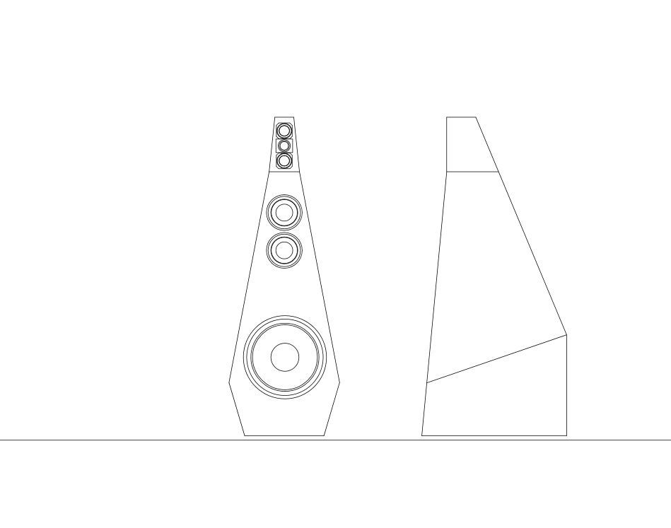

Voilà -
 Filesize:  29.83 KB
 Viewed:  156 Time(s)
4PAP-2.pdf
Download
 Filename:  4PAP-2.pdf
 Filesize:  4 KB
 Downloaded:  188 Time(s)
Zelený
Založený: 11 február 2018
Príspevky: 434
Bydlisko: Podkrkonoší
PríspevokZaslal: St september 19, 2018 21:50:06    Predmet: Odpovedať s citátom
MaBat: To je pěkné.
PríspevokZaslal: St september 19, 2018 22:02:52    Predmet: Odpovedať s citátom
Jen když na to koukám, nevím, jestli mi tam sedí ty hrany, ale to je fuk, je to jen ideová skica. Osazení 1", 2x2", 2x4" a 10", čtyřpásmo. Vyfrézoval bys na to ty desky, kdybych to dal nějak dokupy? Řezat by to asi nikdo nechtěl. Repráky na to mám pohromadě.

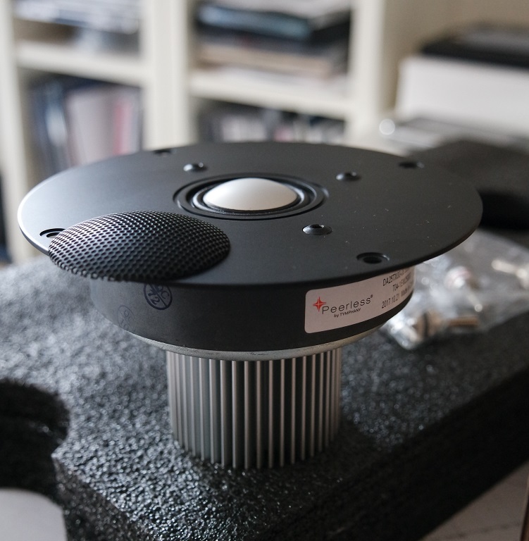

Peerless DA25TX00-08 - mřížka jde opravdu jednoduše sundat, je to hezky řešené. Nabízí to několik možností, jak tomu přizpůsobit hrdlo WG.

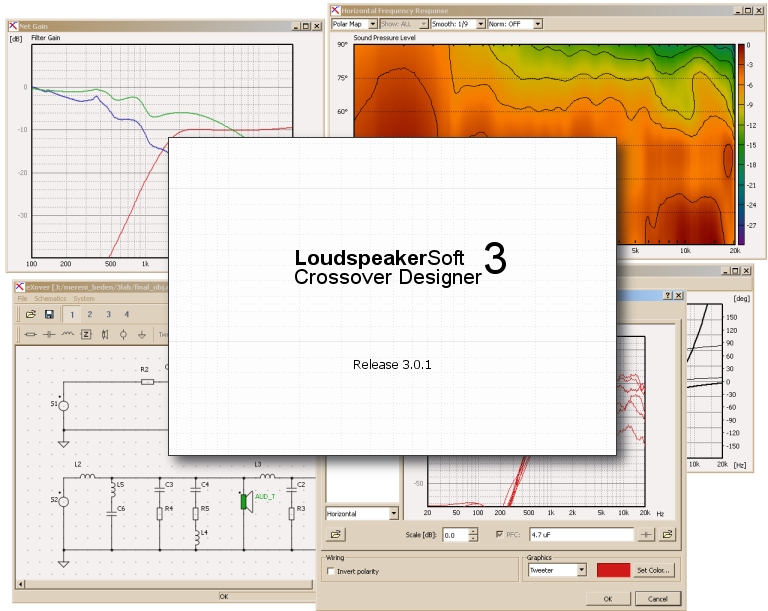

Možná zkusím i VituixCAD, vypadá to fakt dobře a když to bude vyhovovat, na Xover už bych se mohl vykašlat. Používáte tam ten optimalizátor? Neschází vám starý dobrý tweak z Xoveru? Jsou situace, kdy mi přijde, že bez toho musí být člověk jak bez ruky.

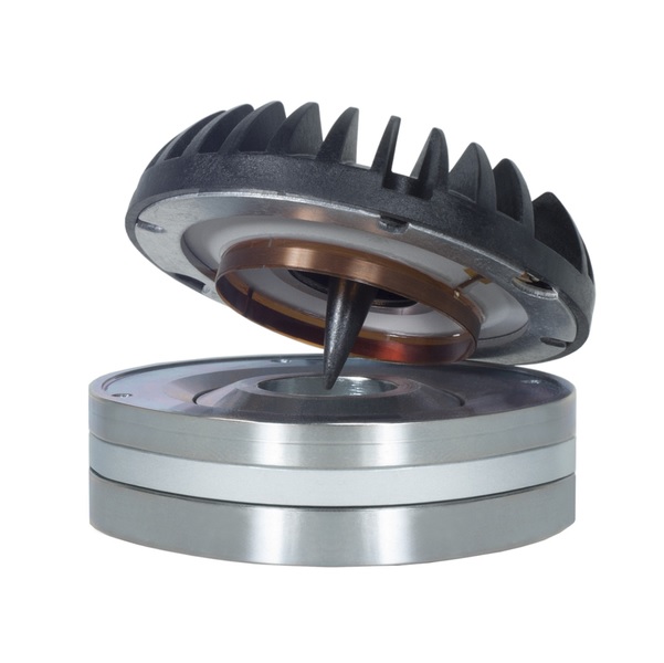

DE360, proti těm 1" kalotám je to pořád neprostý hi-tech. Cena stejná...
Trochu to ještě pozlobí okolo 7 kHz, ale jinak to dělá vejšky nádherný. Z fotek to není úplně znát, ale je to malé, 7 cm v průměru.

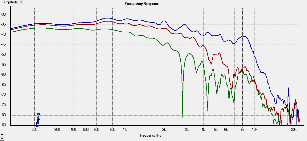

Našel jsem letité měření toho basáku z B2031. Na bezmála 9" to totiž není vůbec špatný. Teď jen udělat k tomu hornu, na kterou se hladce naváže někde mezi 1 - 2 kHz.

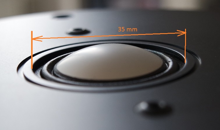

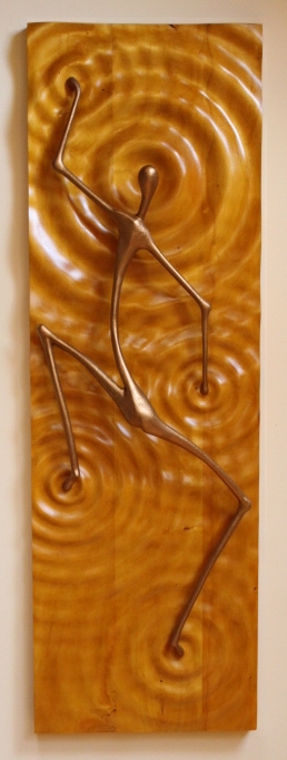

MaBat: Včera jsem dodělal to na obrázku a tak jsem si říkal, jak by se ten povrch choval při použití na čele ozvučnice. Ta plocha je vygenerovaná jako interference pěti sinusových vln. Co kdybych takovou "sinusovou plochu navázal na STH a otvory pro reproduktory? Dokážeš nějak odhadnout, jestli by to tam dělalo nějaký významný bordel? Poloha, frekvence, fáze, amplituda i útlum se dá nastavit pro každou vlnu samostatně, takže by to mohlo být uzpůsobené jednotlivým otvorům v ozvučnici.
Samozřejmě nečekám, že by to bylo přínosné pro zvuk, ale pokud by to vyloženě nevadilo, tak by to mohl být zajímavý designový prvek. Jen ten Fero by tam asi trochu překážel Laughing (jmenuje se to Fero a interference).

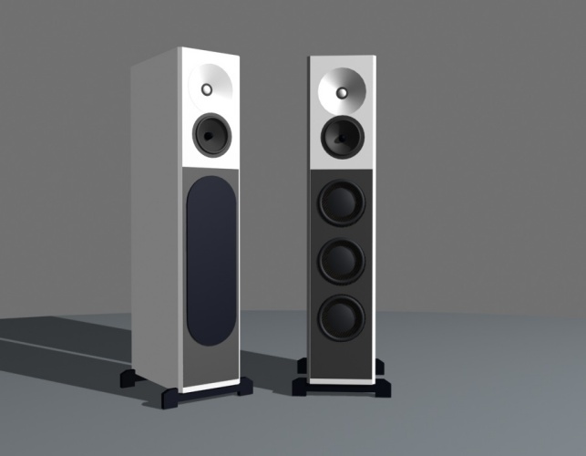

...a tehdy jsem taky uvažoval o bednách na kšeft Smile
Zelený: Koukám, že si taky vyhraješ. Asi mám malou fantazii, ale moc nevím, jak to myslíš s tím navázáním na díry. Ale obecně bych se asi nebál čehokoliv, co udělá nějaký galimatyáš. Většinou, co není silně lokalizované ať už ve frekvenci, čase nebo směru, nijak subjektivně neruší (nebo možná i pomůže rozbít to pravidlené). Můj odhad. Hmmm... To už je velká divočina.
