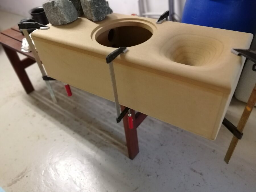

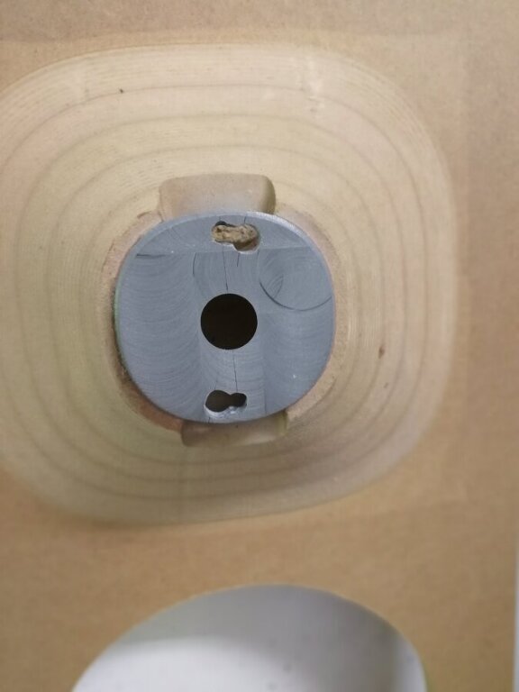

PríspevokZaslal: Po október 01, 2018 14:00:58    Predmet: Odpovedať s citátom
Lepení čela ke korpusu a vyvrtání "zámku" pro šrouby driveru.
K povrchové úpravě, napadá mě, zda by šlo celou bednu potáhnout folií (např. jako polepy aut), korpus by měl být možný, ale zvukovod? Zatím je v plánu lakování (napřed teda základovka, pak broušení hran a "optických" vad).

Můžu se zeptat, z čeho je ten držák driveru ? (to šedé s dírou uprostřed)
PríspevokZaslal: Ut október 02, 2018 08:49:26    Predmet: Odpovedať s citátom
Zelený napísal:
Ten šedý materiál je polyuretan plněný hliníkem. Speciální hmota určená k výrobě prototypů, má vysokou pevnost, dobrou tepelnou vodivost a snadno jde obrábět.Perfektní materiál, jen cena je příšerná. Můžeš na to použít běžné vrtáky na kov (vrták do dřeva by šel také). Na další čela ty dirky asi budu vrtat, ať to nemusíte řešit.

Jen pozor pak na tmeleni predni casti "lavoru" v miste lepeni tohoto prechodoveho mat. na MDF - praska to tam. Az po montazi a utazeni driveru - takze s citem. To je trochu problem, zatim nevim co s tim...

Úplně bez váhání už bych dnes dělal ty horny vyndavací, normálně zepředu na šrouby. Driver přitlačený přes štefty zezadu k masivnímu tělu zvukovodu. Mimo jiné to usnadní i povrchovou úpravu, dají se pak použít různé materiály a postupy. Už jen představa, že tam ten driver přesně usadím v klidu na stole a pak to celé jen vsadím do ozvučnice, stojí za to. Kdo už to někdy dělal jinak (tj. takhle), ví o čem mluvím. Začali jsme to dělat možná až příliš nekompromisně... Pak to vypadá takhle, v lepším případě: http://hifi.slovanet.sk/bb/viewtopic.php?p=255301#255301 Smile

No montáž driveru bude gynekologická operace. Taky jsem si pak říkal že mít zvukovod zvlášť, který se ke korpusu přimontuje, by bylo mnohem jednodušší. Nebo modulární systém stylu B2.
Současný systém zámku je použitelný (nasadit i s matkama na šteftech, pootočit a dotáhnout)

jo ten system s nasazenejma matka a zamkem se jevi jako chytry reseni. Hlavne rikam, neprehanet to s utahovanim - obecne stefty oproti sroubum jsou zabijacky kor k MDF Smile
Jenze kde chces udelat tu delici rovinu pri elipsoidnich vyustenich na celo ve velice pozvolnem radiusu s prechodem na radius na bocich s minimalni sirkou cela ? Ja si to nejak nedovedu predstavit, jak by se to vyrabelo, aby i priznany spary vypadaly nejak pouzitelne... Tam pomalu neni nic rovnyho Smile
PríspevokZaslal: Ut október 02, 2018 15:10:59    Predmet: Odpovedať s citátom
Vnější tvar zvukovodu v rovině čela by byl samozřejmě obdélník, eventuelně obdélník se zaoblenými rohy. To vše už dneska umím udělat, stačí říct. Mně se to takhle nelíbí už jen kvůli tomu eliptickému odlesku po obvodu - už se to tu rozebíralo. Na kvádrové bedně to vypadá prostě divně. Matné je to v pohodě, ale jakmile se to trochu leskne, strašně to vyleze.

Pet007: Tobě to praskalo při dotahování? Ta příruba je rovná a pokud je rovná i dosedací plocha driveru, tak by to nemělo nic dělat. Já bych spíš čekal problém s možným utržením celé příruby od zvukovodu. Pod přírubou je to výrazně zeslabené a MDF má hodně malou pevnost v tahu ve směru kolmém na plochu desky. Neutrhne se to v lepeném spoji, ale v MDF hned vedle. Proto jsem si tohle místo na svém čele přelaminoval. Vlastně i na té bedně co je teď u tebe.
Jinak já bych u STH12 nechal zvukovod jako pevnou součást čela a nic bych s tím nedělal. Už jsem také přemýšlel o různých úpravách, ale to původní minimalistické pojetí má svoje kouzlo. Monáž driveru je komplikovaná, ale možná. Pro koncového uživatele je to nepodstatné, tohle je spíš pakárna pro Pet007, když s tím víc laboruje.

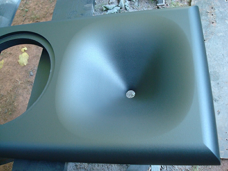

PríspevokZaslal: Po október 08, 2018 18:19:49    Predmet: Odpovedať s citátom
Dneska jsem stříknul další pár čel. Byl to takový pokus o strukturální matný lak Smile On je to tedy ve skutečnosti jen dvousložkový černý plnič. Nakonec musím říct, že STH12 v černém matu budou také pěkné. Pokud by tenhle pár čel někdo chtěl, tak je volný.

hmm, a co tak tomu dat trojuholnikovu podstavu? tym by sa mohol "vyuzit" ten rezervny objem za zvukovodom.
PríspevokZaslal: Po október 08, 2018 18:26:36    Predmet: Odpovedať s citátom
Nj, takhle to vypadá, když se to umí. Neříkejte mi ale, že po obvodu toho zvukovodu není hrana. To je divný...
Zelený
Založený: 11 február 2018
Príspevky: 434
Bydlisko: Podkrkonoší
PríspevokZaslal: Po október 08, 2018 18:36:08    Predmet: Odpovedať s citátom
MaBat: Tak vyloženě hrana to není, ale napojení těch zakřivených ploch na rovinu je viditelné. Kolem zvukovodu, zaoblení BR i zaoblení hran. Nepřipadá mi, že by to bylo rušivé a ani ta superelipsa mi tam navadí. Dokonce bych řekl, že ta superelipsa je takový pěkný spojující tvar, který sladí obdélník bedny, kružnice basáku a BR.
Edit: Když o tom přemýšlím, tak rovinu brousím brusným papírem na tvrdé rovné podložce a zvukovod zase opatrně brusnou houbičkou od 3M. Snažím se moc nepřetahovat ze zvukovodu do roviny, abych ten přechod nějak blbě nerozmazal. Takže tím možná trochu zdůrazním tu hranici. Taky mám dojem, že okraj zvukovodu není rovina, ale už je tam nějaký úhel. To bych se musel podívat na ty řezy.

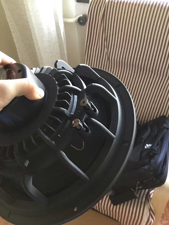

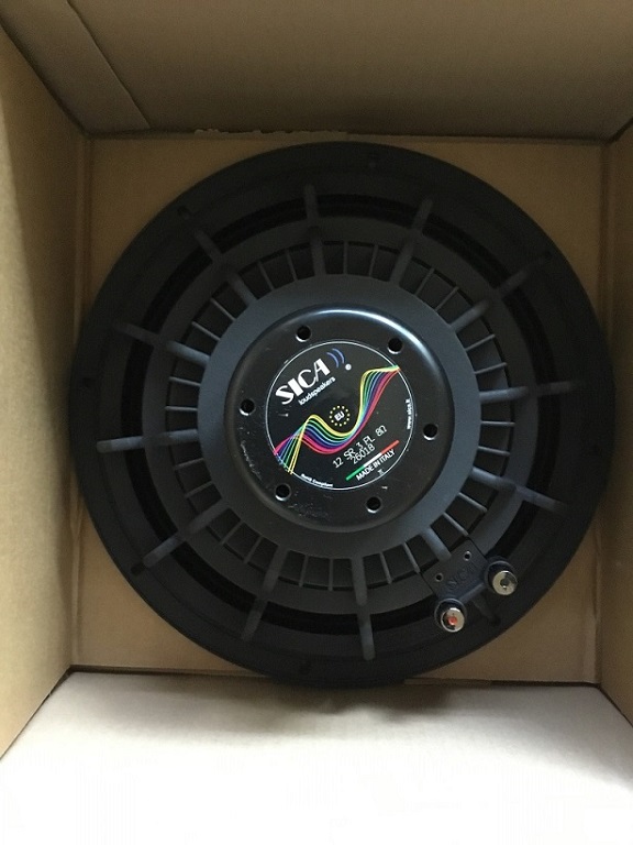

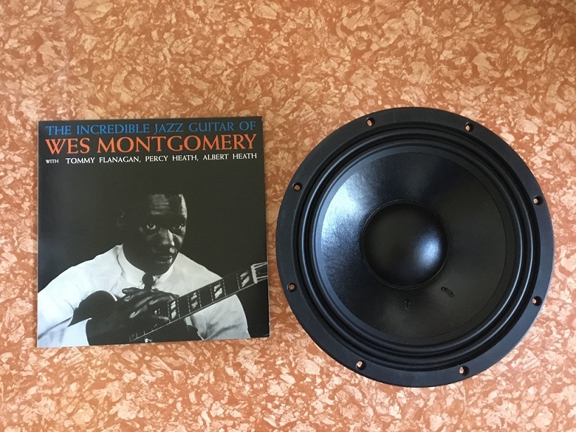

J@nik
Založený: 29 december 2009
Príspevky: 280
PríspevokZaslal: Ut október 09, 2018 09:19:47    Predmet: Odpovedať s citátom
dobro dosli. zajtra 2 pary preposielam zelenemu.
nejake pic.
