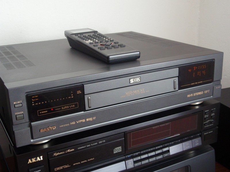

Po x rokoch som vybral zo skrine moj S-VHS videorekorder a chcel som si prehrat nejake stare pasky a po zapnuti do siete svietia iba slabo hodiny a datum na pravej strane ako v mode standby a nedokazem ho zapnut ani tlacitkom POWER na videu ani na DO. Na ziadne tlacitko nereaguje. Ta fotka je este z casov, ked fungoval. Ako by som ho mohol "ozivit" ? Stalo sa to uz niekomu a ma s tym nejake skusenosti ? SANYO mam vyse 20 rokov od novoty. Confused

Pravdepodobne vadný zdroj, servisný manuál som našiel na nete len platený a tak sa nedá bližšie špecifikovať ...otvor ho a nafoť zdoj z blízka ....

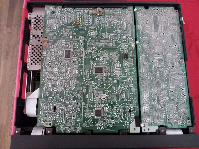

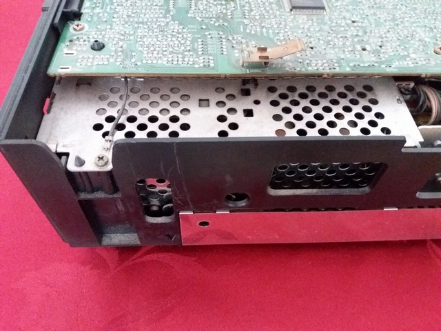

Je to tam napakovane az po strop Sad ...nedokazem to nafotit.

Takhle je to k ničemu. Musel bys:
- povolit šrouby držící plošný spoj nad zdrojem
- ten plošný spoj nadzvednout (snad tomu nebude bránit kabeláž nebo něco podobného)
- sundat plechový kryt zdroje
- vnitřek zdroje zbavit prachu a detailně v rozumném rozlišení nafotit
- fotky zavěsit někam, kam je možné dávat fotky ve vyšším rozlišení. Systém fóra to neumožňuje. Nejjednodušší je asi fotky zazipovat, hodit třeba na uloz.to a do příspěvku dát odkaz na stažení
Pak by se dalo posoudit, zda jsou nafouknuté a/nebo vyteklé elektrolytické kondenzátory. Po jejich výměně by to mohlo běžet. Ale samozřejmě taky nemuselo, protože mohlo odejít i něco dalšího. Sad

No, pekne natlačené .... v klietke,predpokladám je zdroj, alebo len jeho časť, je možné, že bude tzv. spínaný - teda nie klasické trafo a regulátory za ním, myslím, že ide o málo vyskytujúce sa video a net je dosť chudobný na nejaké podrobnosti,popr. free dokumentáciu. Jediné, čo som našiel je tu: https://www.manualscenter.com/manuals/sanyo/vhrs800-service-manual.html
sťahovanie z týchto stránok nebýva problematické a pri platbe PP je dokumentácia poskytnutá hneď. Už som to skúšal a funguje to. A len tak na slepo: - je predpoklad "vyschnutých" elytov a tak zdroj nenabehne. Netreba to zbytočne skúšať zapínať, samo sa to nespraví a len sa to môže zhoršiť a vo videu "odíde" aj niečo iné..... po oprave, ak nabehne aj zbytok, po vložení kazety sa prejaví funkčnosť mechaniky, ... je tam toho dosť, čo treba vyčistiť a odkontrolovať ....
