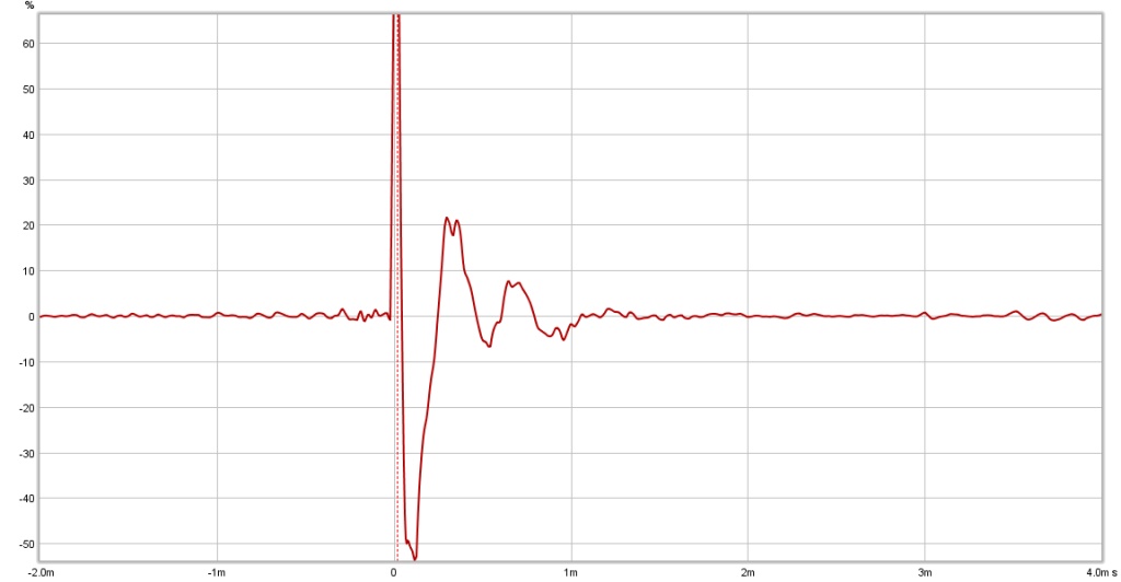

Nebyl by k tomu soubor s impulzní odezvou, třeba pro 20° (nebo i v ose, to je fuk)? Nějak se nemůžu smířit s tím podivným vyhlazováním z REW.

impulse
 Filesize:  80.57 KB
 Viewed:  40 Time(s)

Príspevky: 10822
PríspevokZaslal: Ne december 08, 2019 09:39:38    Predmet: Odpovedať s citátom
Hm, to časové okno je příliš krátké na to říct, co se u toho basáku pod 1 kHz reálně děje. Úplně hladké to nebude, ale ani to nemusí být nic hrozného, tj. obtížně korigovatelného. Jednoznačně by pomohlo měření ve větším volném prostoru.
1095N - je to opravdu pěkné. Obrázek pro ty zvyklé na surová měření -
