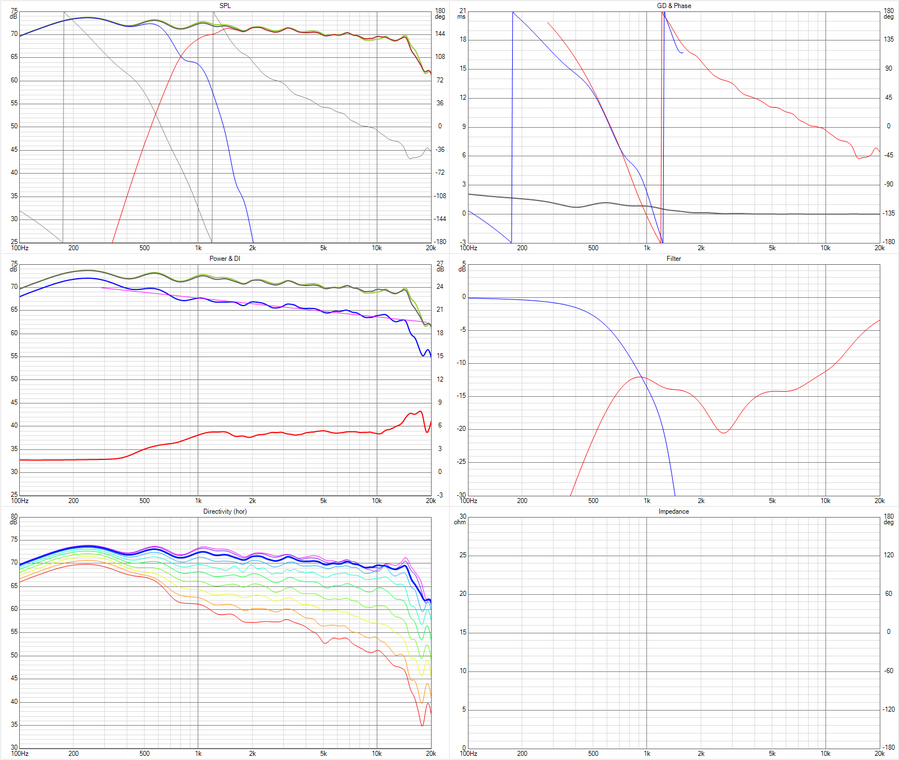

Zaslal: St november 27, 2019 16:25:56 Predmet: |
| stale mam priestor na experiment. Preto som ti aj pisal cim viacej ich dam vyfrezovat ym lepsie aj pre ostatnych aby videli co to dokaze. Uz som mal polepen MDF preto som stale nechaval hlbku 95mm. Siel by si do 100stupnov? pri hlbke 72.5mm cca? Uvidim co mi vyhodi dneska cca o 3 hodky pripnem data.

Už opravdu nechci řešit takové detaily, řešil jsem to tu x let tam a zpátky. Jde o hladké navázání přes dělící frekvenci, která pak může být tím nižší, čím větší bude šířka svazku. A jak říkám, tahle změna už toho nejspíš moc neudělá. Udělal bych to prostě co nejpodobnější, to cos měl bylo skvělé. Nechtěj po mně řešit nějaké milimetry. Nějak to zkus...

Zaslal: St november 27, 2019 19:43:39 Predmet: |
85stupnov
"10.2"
hlbka 95mm

misog Hifista - zaslúžilec
Založený: 08 apríl 2013 Príspevky: 668 Bydlisko: Vajkovce
Zaslal: St november 27, 2019 19:47:50 Predmet: |
90 stupnov

Zopakujem parametre, nech su blizko pri meraniach:
| misog napísal: | ThroatDiameter = 25.4 ; [mm]
ThroatAngle = 27 ; [deg]
Coverage_Horizontal = 85 ; [deg]
Coverage_Vertical = 85 ; [deg]
Depth = 95 ; [mm]
Depth.ConicSectionPart = 0.2 ; 0.5
Shape = raw2rect ; raw | raw2rect
Shape.FixedPart = 0.2 ; 0.2
Shape.CornerRadius = 35.0 ; [mm]
SEExp = 8 ; superellipse exponent
Total width x height = 260 x 260 mm (10.2 x 10.2") |

| Meranie na 90 st. je ta najnizsia krivka, ze?

Zaslal: St november 27, 2019 20:55:30 Predmet: |
Tak na oko vypadá líp těch 85°.
Co znamenají ta čísla 10,7 a 10,2 ?

Zaslal: St november 27, 2019 21:18:42 Predmet: |
| rozmer wg co vypluje ATH4X

MaBat Hifi inventar
Zaslal: So december 07, 2019 14:00:24 Predmet: |
Nebyl by k tomu soubor s impulzní odezvou, třeba pro 20° (nebo i v ose, to je fuk)? Nějak se nemůžu smířit s tím podivným vyhlazováním z REW.

Zaslal: Ne december 08, 2019 08:25:35 Predmet: |
Chtělo by to lepší středobas, tedy jestli vůbec takový v téhle velikosti bude. Ten driver sice moc neznám, ale podle mě by musel zvládnout ještě nižší dělení (?) - to je ostatně taky důvod, proč tam mít širší svazek horny. Pěkné by teď bylo vidět průběhy DI pro obě pásma zvlášť. Basák je SICA 10 SR 2,5 CP? Jestli jo, tak do plnorozsahového dvoupásma asi těžko seženeš ještě něco vhodnějšího. Aspoň bych to dělil co nejníž to půjde.

MaBat Hifi inventar
Zaslal: Ne december 08, 2019 09:39:38 Predmet: |
Hm, to časové okno je příliš krátké na to říct, co se u toho basáku pod 1 kHz reálně děje. Úplně hladké to nebude, ale ani to nemusí být nic hrozného, tj. obtížně korigovatelného. Jednoznačně by pomohlo měření ve větším volném prostoru.
1095N - je to opravdu pěkné. Obrázek pro ty zvyklé na surová měření -
36.68 KB |

Zaslal: Št december 12, 2019 20:55:12 Predmet: |
Jinak ano, delit to nize (800Hz) to lze celkem bez problemu, alespon na simulaci....

Zaslal: Pi december 13, 2019 09:58:19 Predmet: |
Když je prakticky shodný průběh indexu směrovosti membrány basáku i toho zvukovodu, jako se to povedlo tady, záleží to už celé opravdu jen na konkrétním driveru, jak nízko se dá pustit. Teď, jak to zjistit... Asi jedině naslepo poslechem, ale skoro bych si tipnul, že tohle bude pořád v pohodě.
