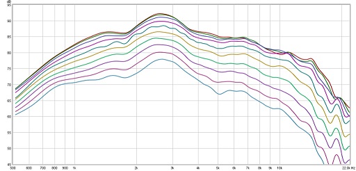

85stupnov
"10.2"
hlbka 95mm
 Filesize:  48.03 KB
 Viewed:  171 Time(s)

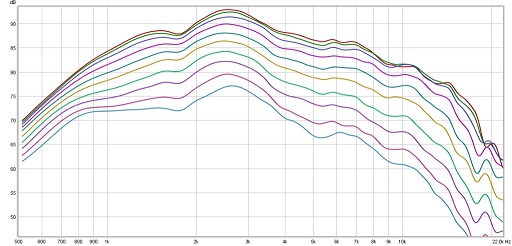

PríspevokZaslal: St november 27, 2019 19:47:50    Predmet: Odpovedať s citátom
90 stupnov
"10.7"
hlbka 95mm
 Filesize:  45.5 KB
 Viewed:  173 Time(s)
Naposledy upravil misog dňa Pi december 06, 2019 20:15:59, celkom upravené 1 krát.
PríspevokZaslal: St november 27, 2019 20:01:52    Predmet: Odpovedať s citátom
Takže to funguje Smile

Meranie na 90 st. je ta najnizsia krivka, ze?
misog
Založený: 08 apríl 2013
Príspevky: 668
Bydlisko: Vajkovce
PríspevokZaslal: St november 27, 2019 20:22:24    Predmet: Odpovedať s citátom
ano
PríspevokZaslal: St november 27, 2019 20:55:30    Predmet: Odpovedať s citátom
Tak na oko vypadá líp těch 85°.
Co znamenají ta čísla 10,7 a 10,2 ?

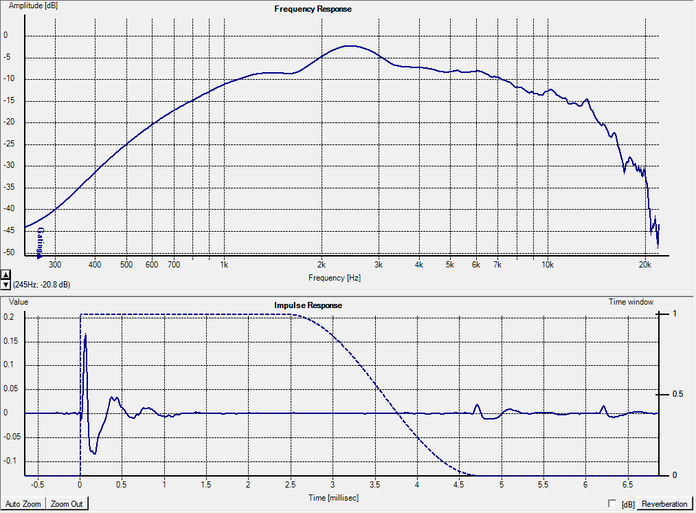

Nebyl by k tomu soubor s impulzní odezvou, třeba pro 20° (nebo i v ose, to je fuk)? Nějak se nemůžu smířit s tím podivným vyhlazováním z REW.
misog
Príspevky: 668
Bydlisko: Vajkovce
PríspevokZaslal: So december 07, 2019 21:17:52    Predmet: Odpovedať s citátom
impulse
 Filesize:  80.57 KB
 Viewed:  192 Time(s)

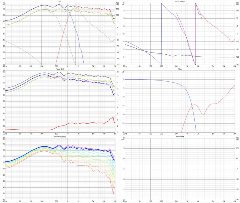

PríspevokZaslal: So december 07, 2019 22:00:42    Predmet: Odpovedať s citátom
...add zaslane data (s idealnimi impedancemi 8ohm, takze to neni uplna realita)
 Filesize:  235.06 KB
 Viewed:  209 Time(s)
PríspevokZaslal: Ne december 08, 2019 08:25:35    Predmet: Odpovedať s citátom
Chtělo by to lepší středobas, tedy jestli vůbec takový v téhle velikosti bude. Ten driver sice moc neznám, ale podle mě by musel zvládnout ještě nižší dělení (?) - to je ostatně taky důvod, proč tam mít širší svazek horny. Pěkné by teď bylo vidět průběhy DI pro obě pásma zvlášť. Basák je SICA 10 SR 2,5 CP? Jestli jo, tak do plnorozsahového dvoupásma asi těžko seženeš ještě něco vhodnějšího. Aspoň bych to dělil co nejníž to půjde.

PríspevokZaslal: Ne december 08, 2019 09:39:38    Predmet: Odpovedať s citátom
Hm, to časové okno je příliš krátké na to říct, co se u toho basáku pod 1 kHz reálně děje. Úplně hladké to nebude, ale ani to nemusí být nic hrozného, tj. obtížně korigovatelného. Jednoznačně by pomohlo měření ve větším volném prostoru.
1095N - je to opravdu pěkné. Obrázek pro ty zvyklé na surová měření -
 Filesize:  36.68 KB
 Viewed:  175 Time(s)
 Filesize:  44.19 KB
 Viewed:  168 Time(s)

PríspevokZaslal: Št december 12, 2019 20:55:12    Predmet: Odpovedať s citátom
Jinak ano, delit to nize (800Hz) to lze celkem bez problemu, alespon na simulaci....
 Filesize:  247.59 KB
 Viewed:  196 Time(s)
PríspevokZaslal: Pi december 13, 2019 09:58:19    Predmet: Odpovedať s citátom
Když je prakticky shodný průběh indexu směrovosti membrány basáku i toho zvukovodu, jako se to povedlo tady, záleží to už celé opravdu jen na konkrétním driveru, jak nízko se dá pustit. Teď, jak to zjistit... Asi jedině naslepo poslechem, ale skoro bych si tipnul, že tohle bude pořád v pohodě.

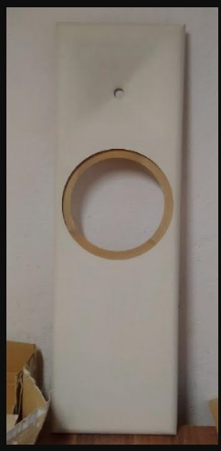

PríspevokZaslal: So február 01, 2020 08:28:57    Predmet: Odpovedať s citátom
Nejaky progres
 Filesize:  18.2 KB
 Viewed:  149 Time(s)
